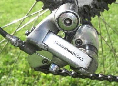

Aber real habe ich ein Schimano 600 Schaltwerk und Dura Ace Schalthebel.
Sorry aber mir war nicht klar das es hier solche unterschiede gibt.
Also die Frage noch mal auf Basis eines Schimano 600 Schaltwerkes.
Siehe Bild

anbei noch mal das bild mit meinem schaltwerk und der aktuellen klemmung.

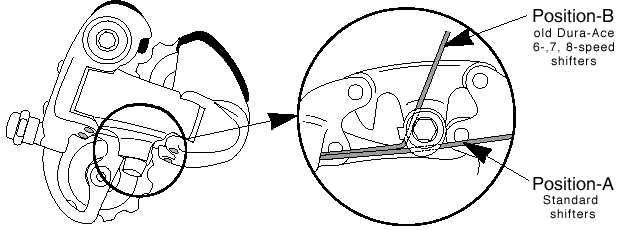

auf der seite im link steht etwas zur klemmung.
ich finde aber irgendwie nicht eindeutig genug und schlecht beschieben.
was ist der unterschied?
wie klemme ich genau?
ist der unterschied der das der zug mehr zur schrauben mitte hin verläuft?
bringst das schon?
ich würde die zugweg lediglich um einen halben schraubendurchmesser verlängern oder verkürzen?
schlaut mich auf?
