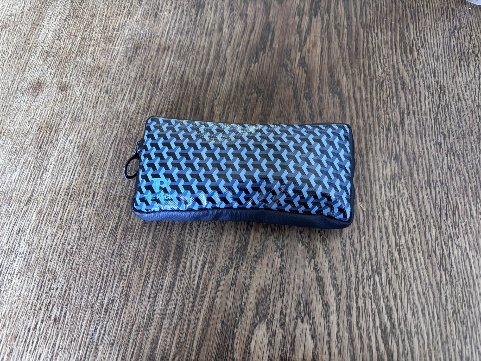

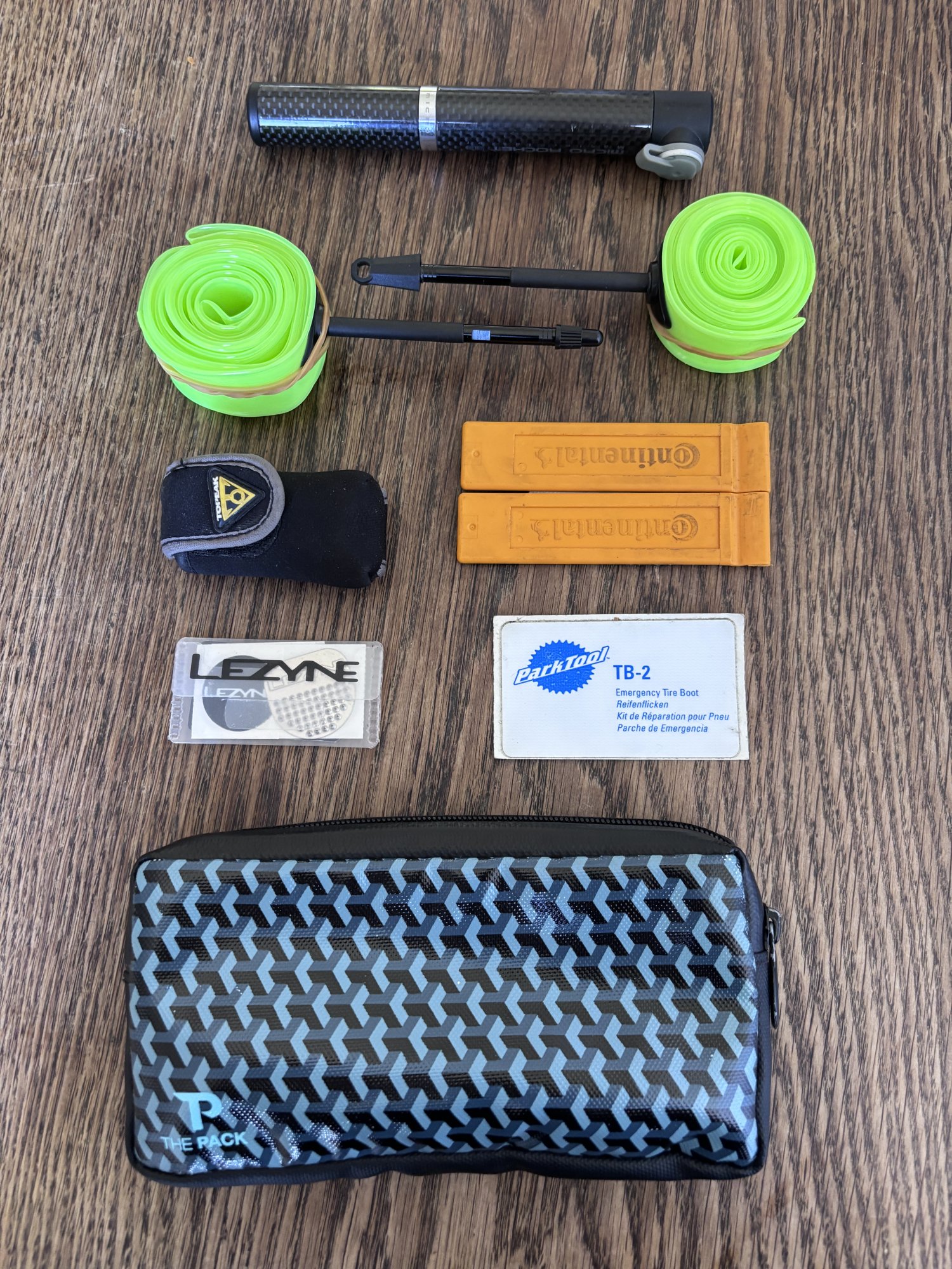

Die Tasche von Muc-Off hab ich so immer in der Trikottasche dabei (beim Pendeln in der Ergon BA Hip Pack).
Inhalt:
  • Daysaver Essential8+Coworking5 Multitool (zusätzlich im Case: AV-Adapter, 12-fach Kettenschlösser Shimano+SRAM, Torx T20 Bit)
  • Cycplus AS2 Pro Akkupumpe + Verlängerung
  • 3x TPU-Schlauch
  • 1x TPU Patches
  • 2x Pflaster
  • 1x CR2032 Batterie
  • Kugelschreiber (für Brevet-Karten oder Geocaches)
  • Dynamic Kettenreinigungstücher (geht auch für die Finger)
  • Kabelbinder
  • USB-C, Micro-USB Kabel für Anschluss an Ravemen FR300
Das passt alles in die Tasche? Wie hast du das in der Tasche angeordnet? Kannst du da ein Bild machen wie es innen ausschaut? Nutzt du die Verlängerung an der Cycplus? Geht auch direkt ohne, oder? Danke
