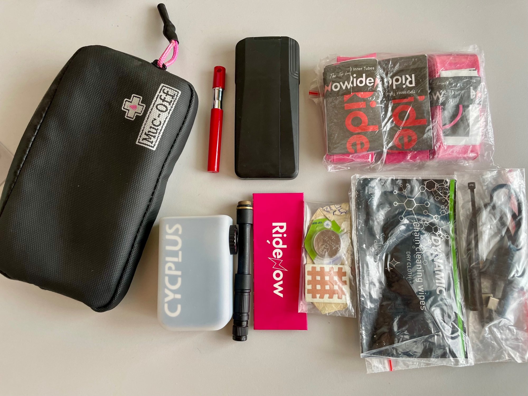

Die Tasche von Muc-Off hab ich so immer in der Trikottasche dabei (beim Pendeln in der Ergon BA Hip Pack).
Inhalt:
  • Daysaver Essential8+Coworking5 Multitool (zusätzlich im Case: AV-Adapter, 12-fach Kettenschlösser Shimano+SRAM, Torx T20 Bit)
  • Cycplus AS2 Pro Akkupumpe + Verlängerung
  • 3x TPU-Schlauch
  • 1x TPU Patches
  • 2x Pflaster
  • 1x CR2032 Batterie
  • Kugelschreiber (für Brevet-Karten oder Geocaches)
  • Dynamic Kettenreinigungstücher (geht auch für die Finger)
  • Kabelbinder
  • USB-C, Micro-USB Kabel für Anschluss an Ravemen FR300

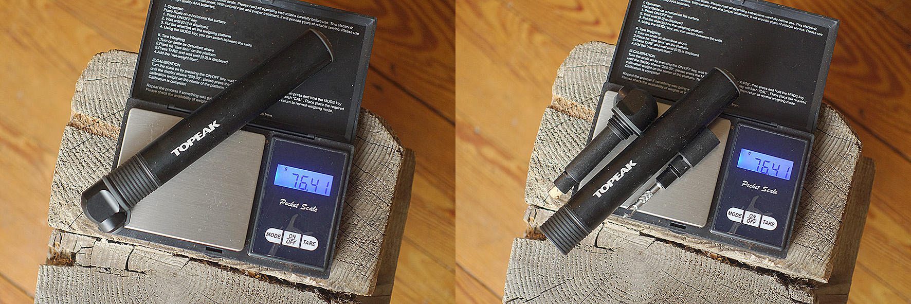

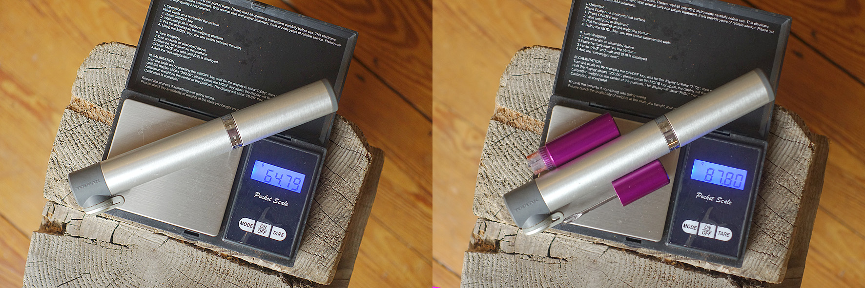

Notfallpumpen (alle haben sich bewährt...):
TOPEAK micro rocket
ca. 65gr. / mit tubeless kit 88gr.
16cm lang
BARBIERI nana
ca. 27gr. / mit tubeless kit 50gr.
14cm lang
TOPEAK two timer xt
ca. 76gr inklusive tubeless kit
16cm lang
