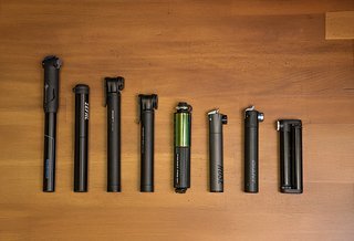

Die getesteten Pumpen auf einem Blick
# Die getesteten Pumpen auf einem Blick – Von links nach rechts:
Contec Air Support Flex Mini, Zefal Gravel Mini, Topeak Roadie TT, Topeak Roadie TT Mini, Lezyne Pocket Drive Pro HV, Rose airik MT-CNC, Giant Control Mini Pro Pocket, BBB Doubleshot BMP-102

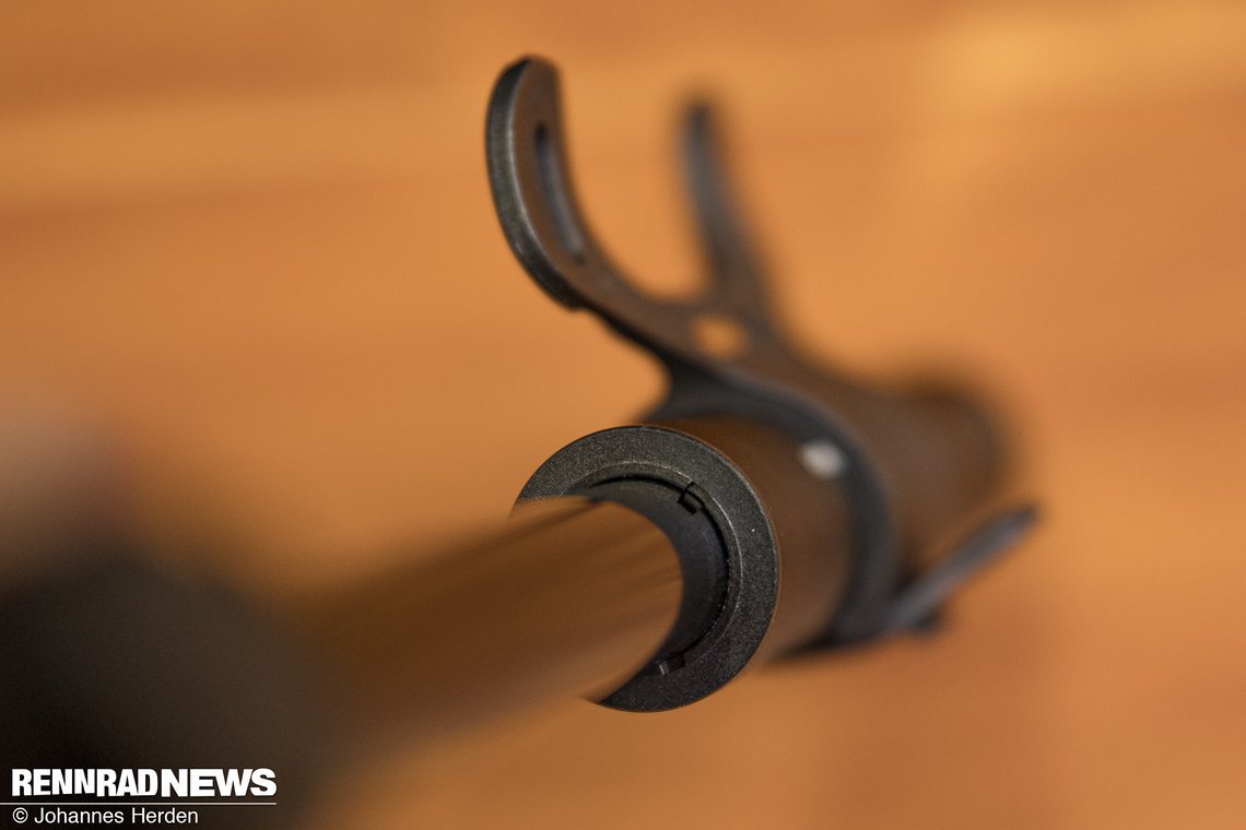

Der Pumpenkopf wird mit diesem Hebel sicher auf dem Ventil befestigt

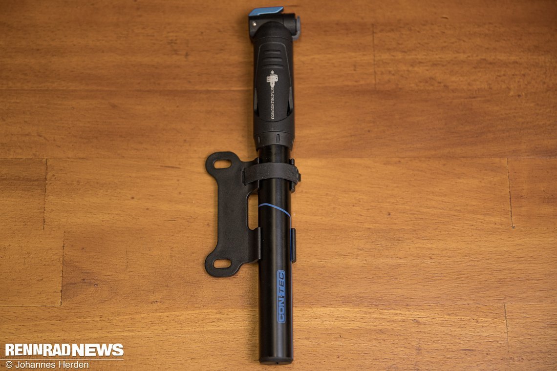

Die Halterung tut, was sie soll

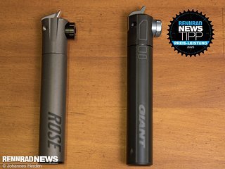

Ebenfalls ein doppelter Tipp: Die weitestgehend baugleichen Giant und Rose Mini-Pumpen sind kompakt, einfach zu handhaben, stark genug, okay verarbeitet und kosten wenig.

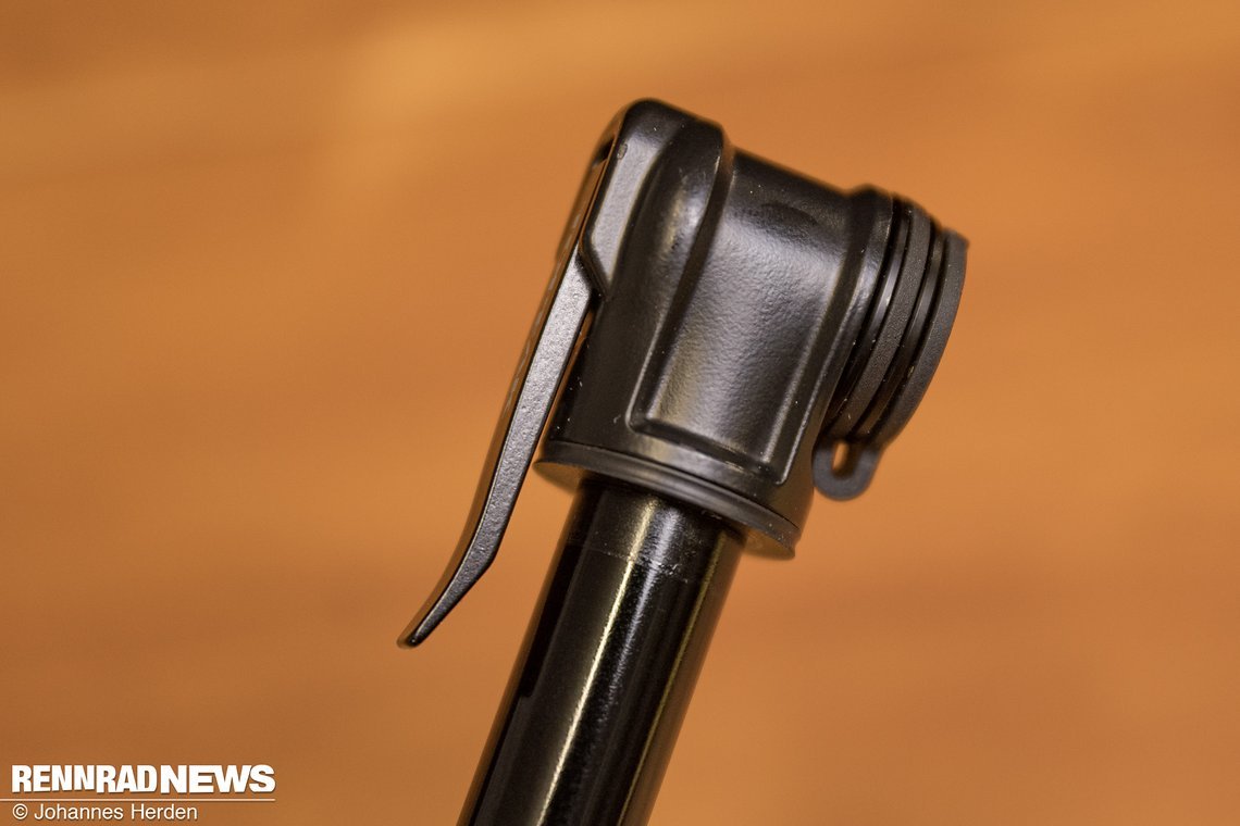

Der Pumpenkopf funktioniert 1A.

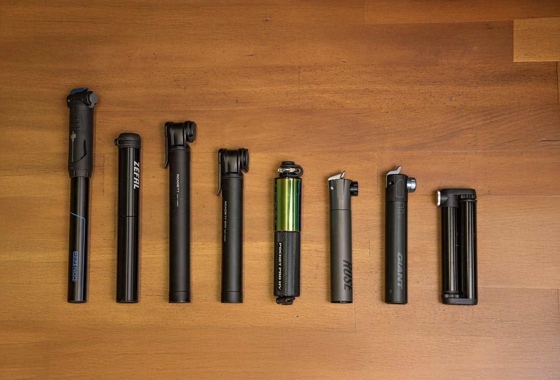

Altbewährt und schnell: CO₂-Kartuschen sind eine weitere beliebte Option – vor allem, wenn es schnell gehen muss. Doch bei großvolumigen Reifen stößt eine einzelne 12 g-Kartusche schnell an ihre Grenzen. In der Praxis braucht es meist zwei Kartuschen, um einen ausreichend hohen Luftdruck zu erreichen. Jeder muss für sich entscheiden, was für einen am besten funktioniert. Ganz nach dem Motto: You choose, you lose.
Übersicht: Mini Pumpen Test
Wir haben für euch 7 aktuelle Minipumpen unterschiedlicher Hersteller getestet. Hier seht ihr die Daten der 7 Testkandidaten in der Übersicht:

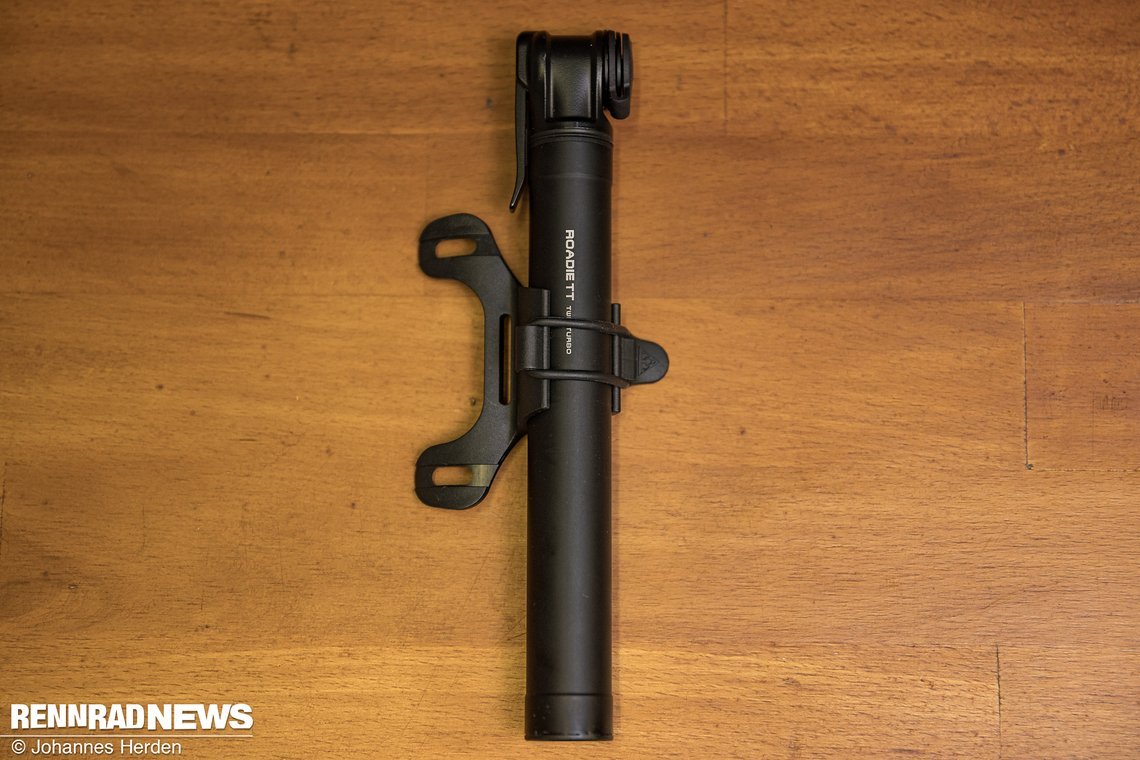

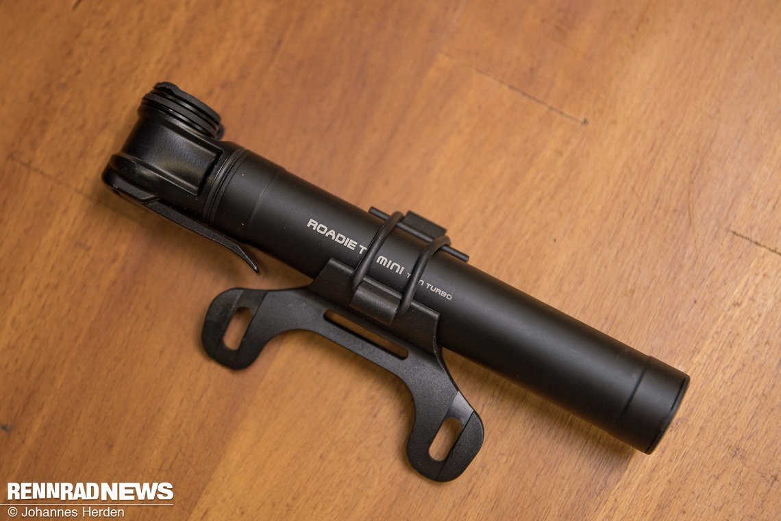

Die Topeak Roadie TT Mini ist eine kompakte Minipumpe, die speziell für Rennradfahrer entwickelt wurde. Durch die TwinTurbo-Technologie ermöglicht sie ein schnelles und kraftsparendes Aufpumpen bis zu einem Maximaldruck von 11 bar (160 psi).
Topeak Roadie TT Mini  inkl Rahmenhalterung.
# Topeak Roadie TT Mini inkl Rahmenhalterung.
Gute Verarbeitung
# Gute Verarbeitung – Doch Vorsicht - Einklemmungsgefahr am Pumpenkopf
Technische Daten:
  • Material: Aluminium (Zylinder, Griff, Klemmhebel)
  • Ventilkompatibilität: Presta (Sclaverand) mit integrierter Staubschutzkappe
  • Maximaldruck: 11 bar / 160 psi
  • Länge: 165 mm
  • Gewicht: 90 g
  • Preis: 34,95€
  • Besonderheiten: Die Bauweise ist sehr kompakt und das Gewicht gering
Bewertung:
Verarbeitungsqualität Sehr gut (10/10): Die Pumpe überzeugt durch eine hervorragende Verarbeitung: Keine scharfen Kanten, eine äußerst stabile Konstruktion ohne jegliches Spiel und komplett klapperfreie Bauteile – alles wirkt hochwertig und langlebig.
Hier ist alles dicht für maximale Pumpleistung
# Hier ist alles dicht für maximale Pumpleistung

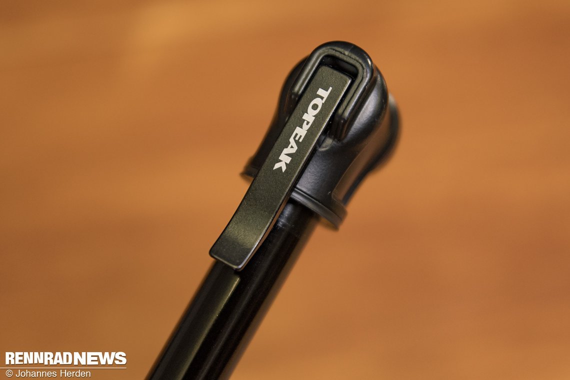

Handhabung: Der Einrastmechanismus sorgt für einen sicheren und festen Sitz am Ventil. Bei Drücken bis etwa 3,5 bar bleibt die Wärmeentwicklung gering – erst darüber hinaus wird das Gehäuse spürbar warm.
Hinweis: Aufgrund des schmalen Pumpenkopfs besteht eine gewisse Einklemmgefahr für die Haut. Vorsicht bei der Handhabung ist daher geboten.

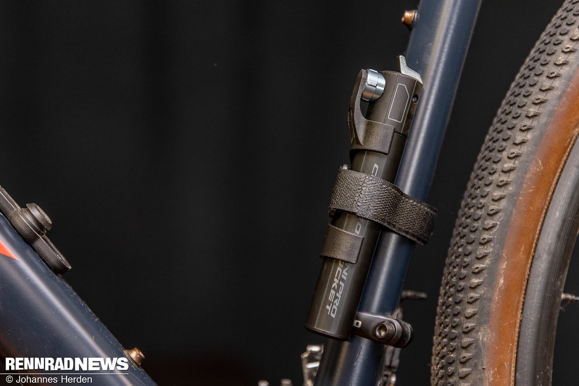

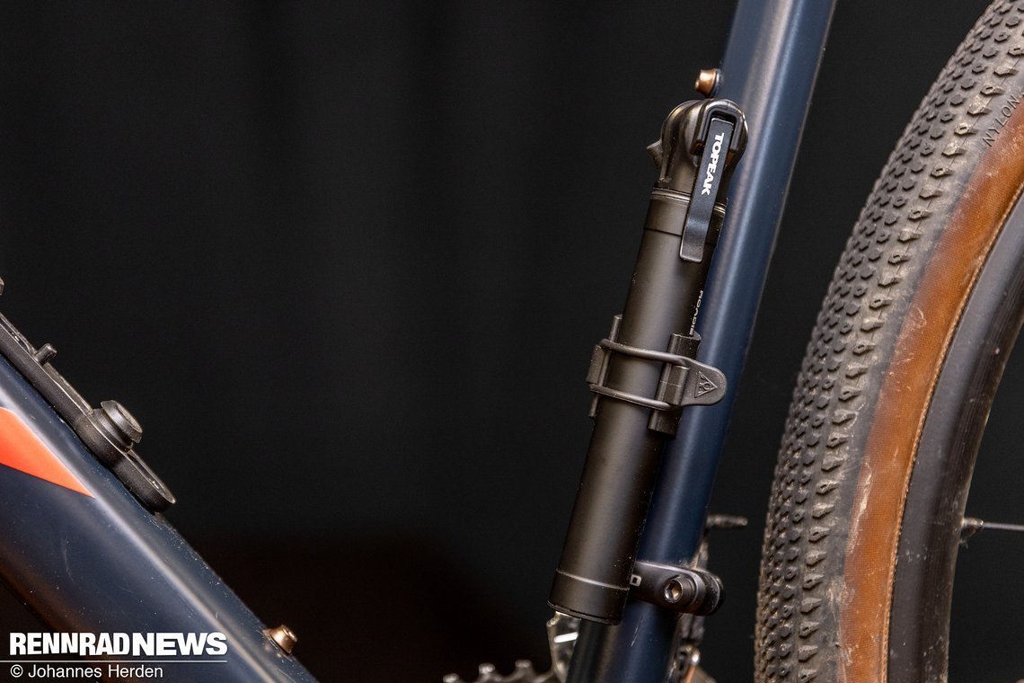

Dank Halterung kann die Pumpe optional auch am Rahmen montiert werden
# Dank Halterung kann die Pumpe optional auch am Rahmen montiert werden
Stärken
  • Sehr kompakt, kleines Packmaß
  • Sehr gute Verarbeitung
  • Für Rennrad bis Gravel Reifen
Schwächen
  • Durch das geringe Pumpvolumen werden etwas mehr Hübe benötigt

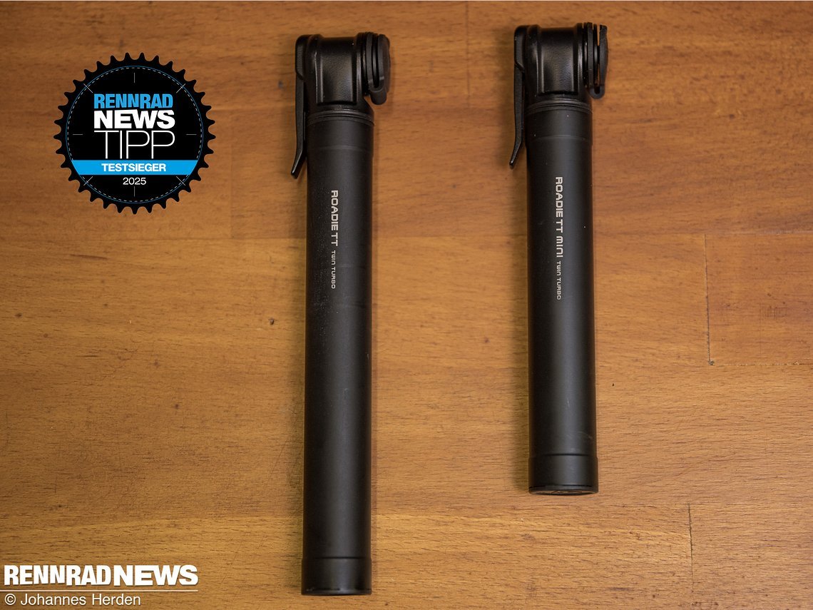

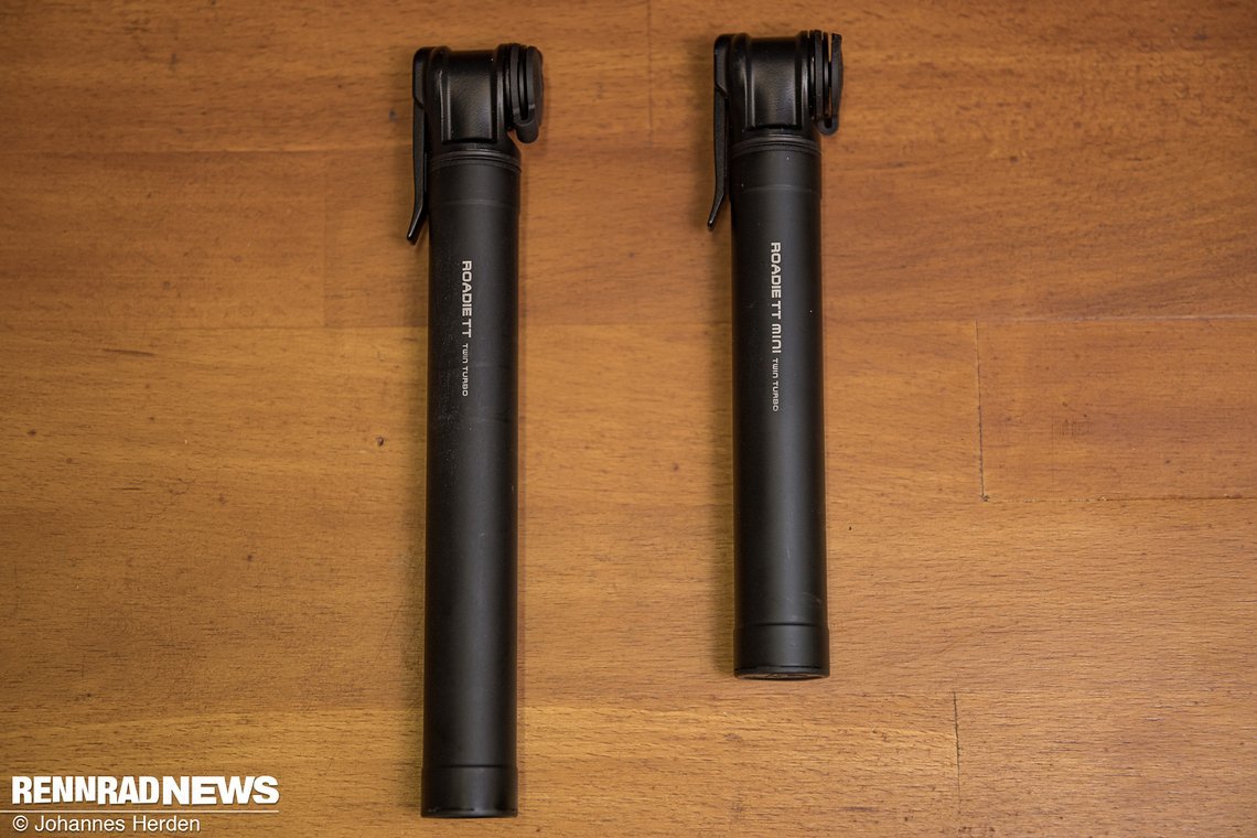

Topeak Roadie TT
Die Topeak Roadie TT ist eine leistungsfähige und dennoch leichte Minipumpe. Dank der TwinTurbo-Technologie kann ein hoher Reifendruck schneller und mit weniger Aufwand erreicht werden.
Topeak Roadie TT ist der große Bruder der Mini Version
# Topeak Roadie TT ist der große Bruder der Mini Version – Durch das größere Volumen besser geeignet für großvolumige Reifen
Technische Daten:
  • Länge: 200 mm
  • Gewicht: 100 g
  • Preis: 39,95€
  • Besonderheiten: Durch die etwas längere Bauform im Vergleich zur Mini-Version ist das Pumpvolumen höher.
Bewertung:
Auch die Topeak Roadie TT überzeugt mit einer super Verarbeitungsqualität. Keine scharfen Kanten, eine äußerst stabile Konstruktion ohne jegliches Spiel und komplett klapperfreie Bauteile – alles top.
Handhabung:
Auch hier steht die Topeak Roadie TT der kleinen Schwester nichts nach. Der Einrastmechanismus ist identisch zur Roadie TT Mini und funktioniert super.
200 mm Roadie TT vs. 165 mm Roadie Mini
# 200 mm Roadie TT vs. 165 mm Roadie Mini
# Der Pumpenkopf funktioniert 1A. – Es entweicht keine Luft beim Pumpen
Stärken
  • Ordentliche Pumpleistung
  • Für Rennrad und Gravel Reifen geeignet
Schwächen
  • Für die Tasche evtl. etwas zu lang

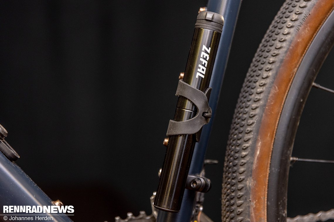

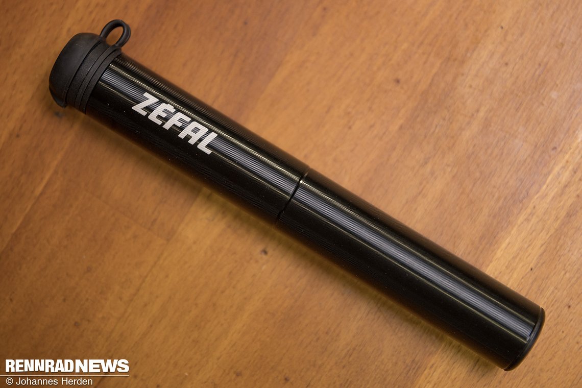

Zefal Gravel Mini

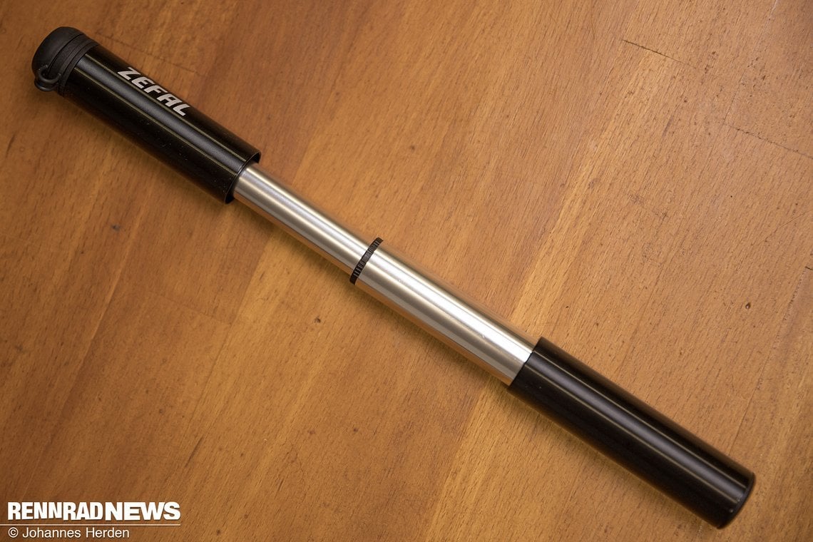

Die Zéfal Gravel Mini ist eine kompakte Minipumpe, die speziell für Gravelbiker entwickelt wurde. Mit ihrem Aluminiumgehäuse und der flexiblen Z-Turn-Kupplung ermöglicht sie ein sicheres und effizientes Aufpumpen von Reifen mit einer Breite von 35 bis 47 mm.
Die Zefal Pumpe kommt wirklich edel
# Die Zefal Pumpe kommt wirklich edel – Super Pumpleistung - Ideal für dicke Reifen

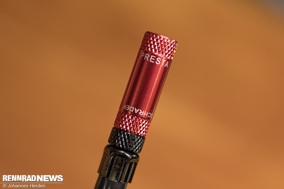

Pumpenkopf für Presta und Schrader
# Pumpenkopf für Presta und Schrader
Technische Daten:
  • Material: Aluminium (Pumpenkörper und Griff)
  • Ventilkompatibilität: Presta / Schrader (Z-Turn-Kupplung)
  • Maximaldruck: 5,5 bar / 80 psi
  • Länge: 180 mm
  • Gewicht: 105 g
  • Preis: 29,13€
  • Besonderheiten: Magnetische Griffarretierung für sicheren Halt während des Transports. Dank der Rahmenhalterung lässt sich die Pumpe bequem am Bike befestigen.
Effizientes Pumpen
# Effizientes Pumpen – Dank sehr guter Verarbeitung
# Die Halterung tut, was sie soll – Hier wackelt nichts
Bewertung:
Die Pumpe überzeugt durch eine exzellente Verarbeitung. Die fein gedrehte Oberfläche sorgt für eine angenehme Haptik. Der Magnetverschluss wirkt durchdacht und stabil – ein kleines, aber feines Detail. Alle Bauteile sitzen fest und passgenau, nichts wackelt oder klappert. Insgesamt macht die Konstruktion einen äußerst soliden und langlebigen Eindruck.
Handhabung:
Die Pumpe wird direkt auf das Ventil geschraubt und sitzt dabei sicher und dicht. Der flexible Schlauch erleichtert das Pumpen erheblich, besonders bei schwierigen Ventilpositionen. Dank des ergonomisch geformten Griffs liegt sie gut in der Hand und lässt sich auch bei höherem Druck kontrolliert bedienen. Ab etwa 3 bar ist eine leichte Wärmeentwicklung spürbar.
Zefal setzt auf einen geschraubten Pumpenkopf
# Zefal setzt auf einen geschraubten Pumpenkopf
Dieser funktioniert deutlich besser als der von der Lezyne Pumpe
# Dieser funktioniert deutlich besser als der von der Lezyne Pumpe
Stärken
  • Super Pumpleistung
  • Sauber verarbeitet
  • Gute Schraubverbindung an das Ventil
Schwächen
  • Etwas zu groß für die Tasche
  • Schwerer

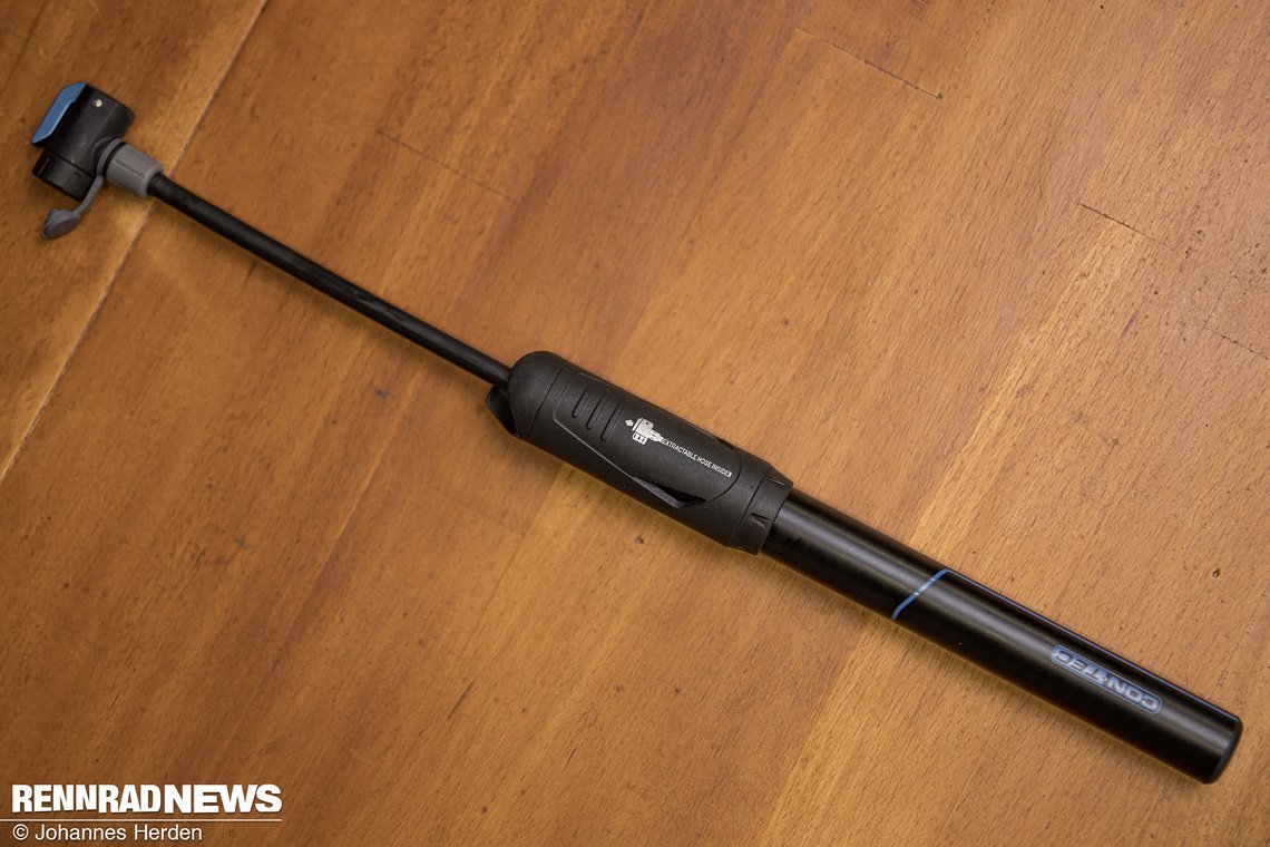

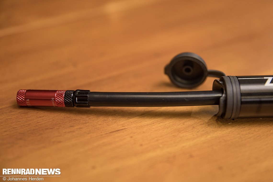

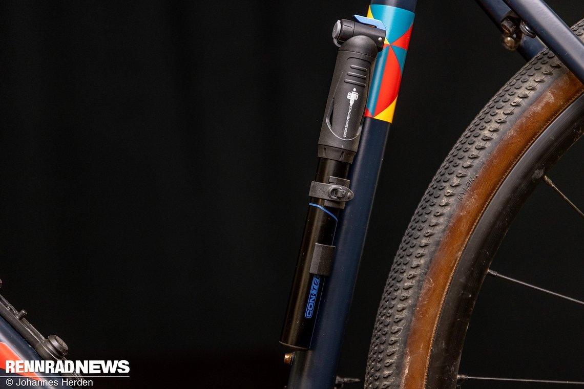

Die Contec Air Support Flex Mini ist eine kompakte Minipumpe. Die Pumpe verfügt über einen Triple-Valve-Kopf, der sie mit den gängigen Ventiltypen kompatibel macht. Der 15 cm lange, ausziehbare Schlauch erleichtert das Aufpumpen.
Die Contec sieht nicht so schick aus, aber funktioniert
# Die Contec sieht nicht so schick aus, aber funktioniert

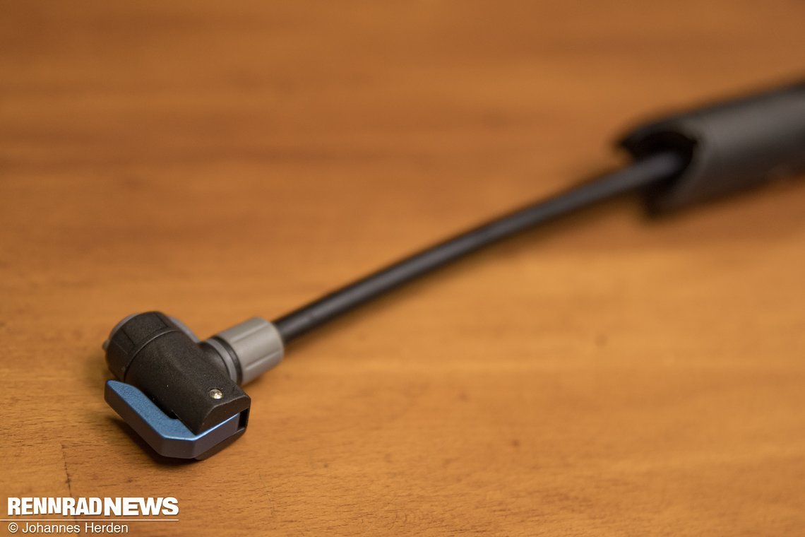

Flex-Flex
# Flex-Flex – Der Schlauch ist ausreichend lang

Bewertung:
Verarbeitungsqualität: Okay (6/10):
Im Vergleich zu Modellen von Topeak oder Zefal wirkt die Pumpe weniger hochwertig. Es kommt mehr Kunststoff zum Einsatz, was den Gesamteindruck etwas schmälert. Die Verarbeitung selbst ist jedoch ordentlich und funktional.
Im Vergleich zur Konkurrenz wird hier etwas mehr Plastik verbaut
# Im Vergleich zur Konkurrenz wird hier etwas mehr Plastik verbaut
Am Rad ist die Contec Pumpe gut aufgehoben. In der Tasche eher groß.
# Am Rad ist die Contec Pumpe gut aufgehoben. In der Tasche eher groß.

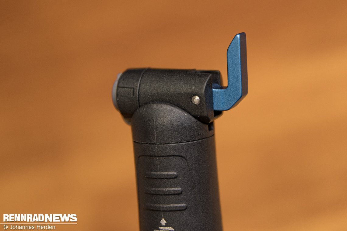

# Der Pumpenkopf wird mit diesem Hebel sicher auf dem Ventil befestigt
Handhabung:
Der Einrastmechanismus sorgt für einen sicheren Sitz auf dem Ventil. Flexschlauch und ergonomischer Griff ermöglichen eine komfortable Bedienung, auch bei höherem Druck. Ab etwa 3 bar ist eine spürbare Wärmeentwicklung feststellbar.

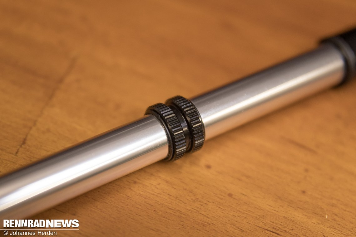

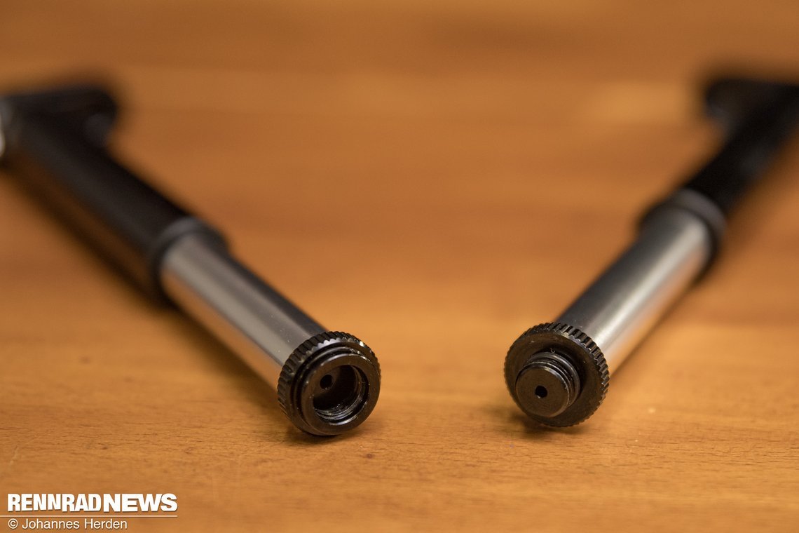

Mit nur 120 mm Länge und 83 g Gewicht ist die BBB DoubleShot BMP-102 die kleinste Pumpe im Test. Die Maße sind perfekt für die Trikot- oder Satteltasche. Der Preis, den man dafür zahlt, ist, dass die Doubleshot für jeden Pumpvorgang zunächst montiert werden muss.

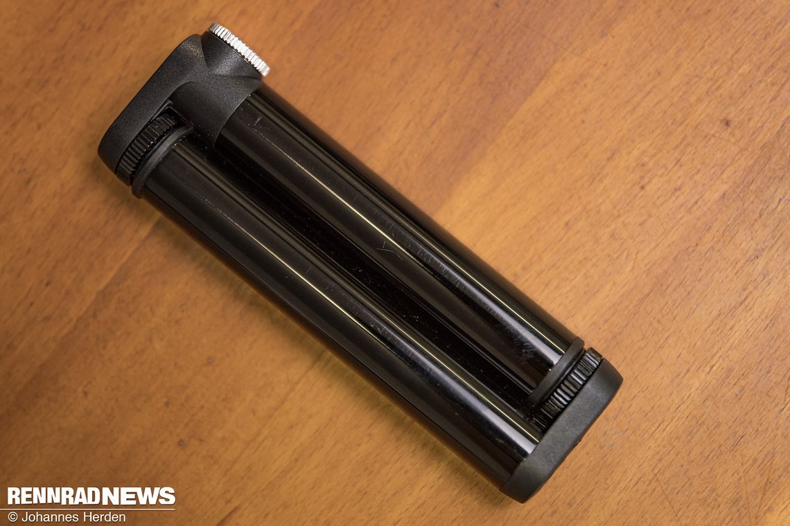

BBB Doubleshot BMP-102 passt in jedes Jersey
# BBB Doubleshot BMP-102 passt in jedes Jersey
BBB Doubleshot BMP-102 im zusammengebauten Zustand
# BBB Doubleshot BMP-102 im zusammengebauten Zustand
Technische Daten:
  • Produkttyp: Minipumpe
  • Maximaldruck: 8 bar / 116 psi
  • Länge: 120 mm
  • Gewicht: 83 g
  • Preis: 59,95€
  • Besonderheiten: Vier-Kammer-Technologie für erhöhtes Pumpvolumen, sowohl Presta- als auch Schrader-Ventile Kompatibilität.
Get connected
# Get connected
Die beiden Pumpenhälfen werden zusammengeschraubt und ergeben ein System
# Die beiden Pumpenhälfen werden zusammengeschraubt und ergeben ein System

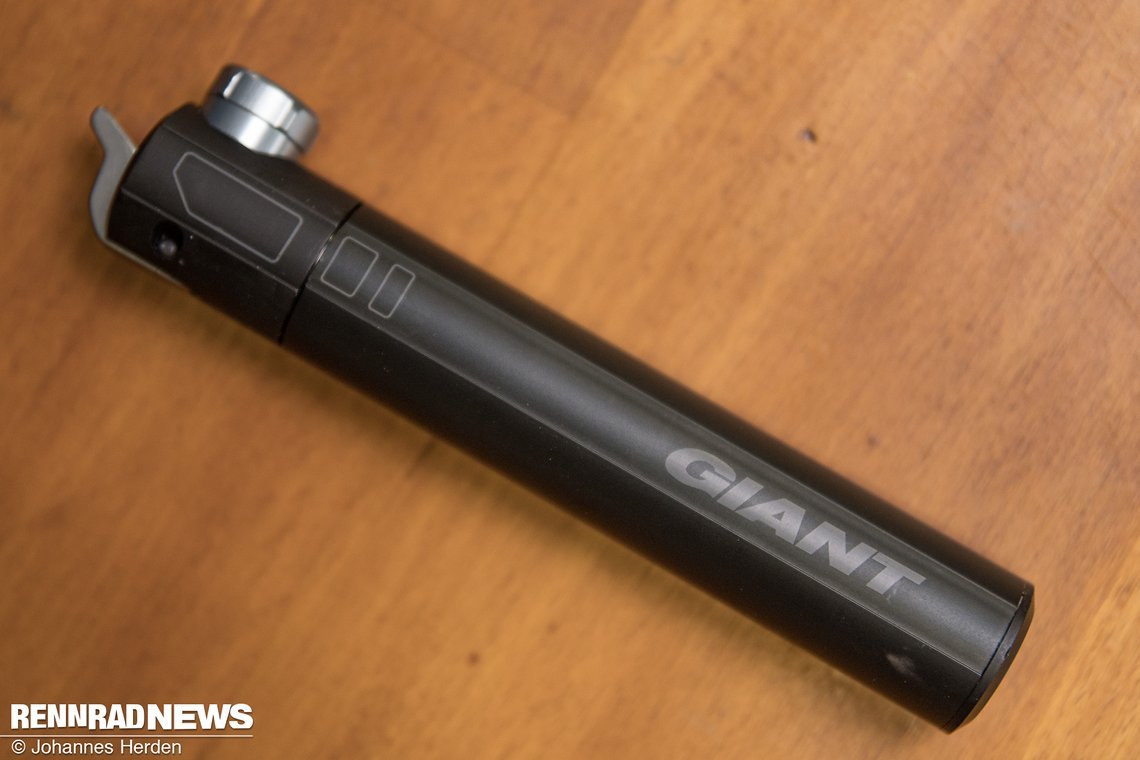

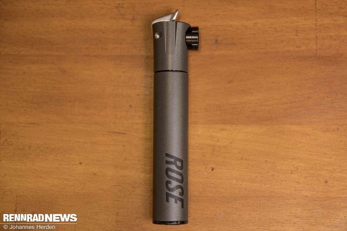

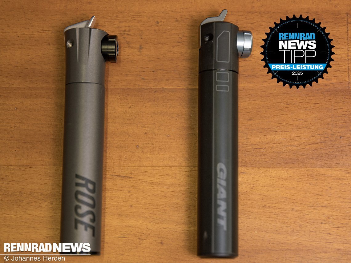

Rose airik MT-CNC und Giant Control Mini Pro Pocket

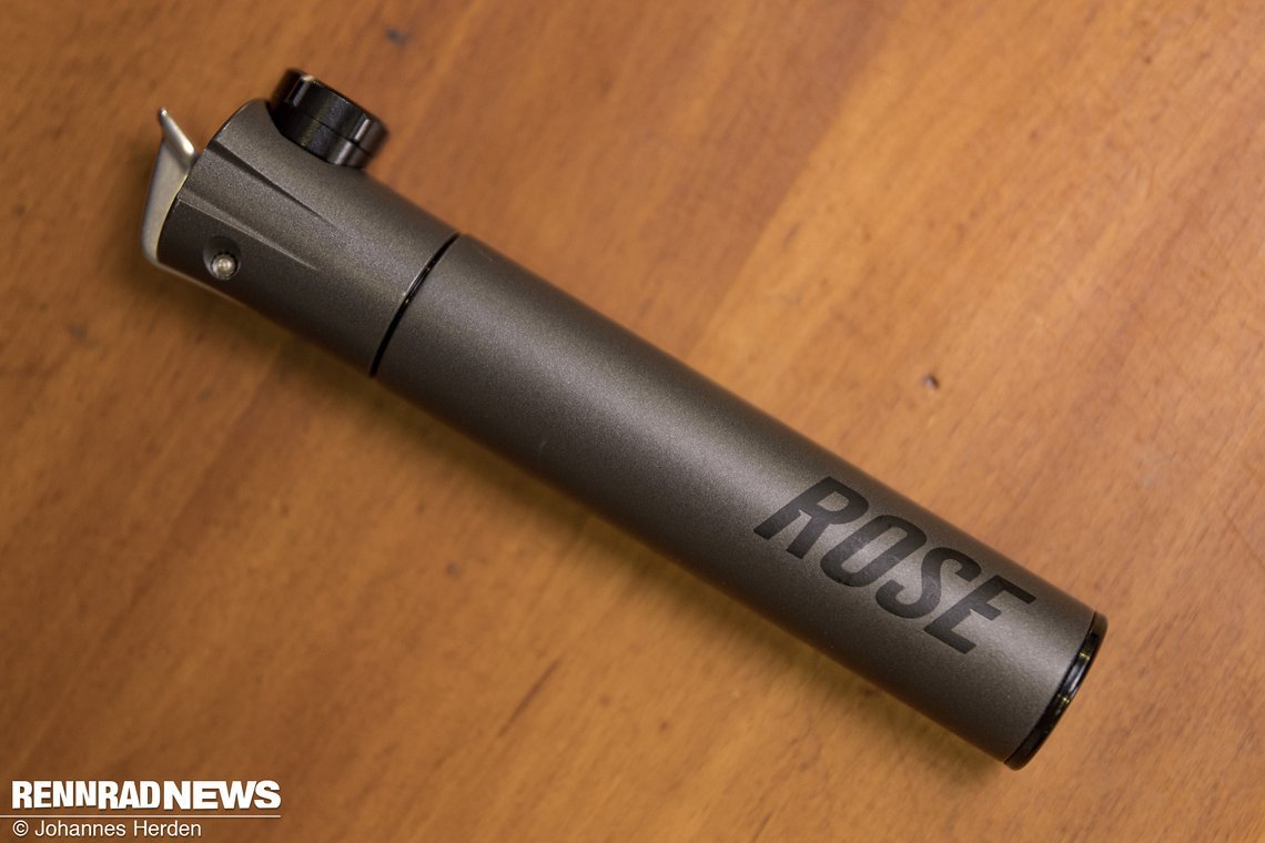

Die ROSE airik MT-CNC und die Giant Control Mini Pro Pocket sind baugleich. Die beiden sehr kompakten Pumpen unterscheiden sich lediglich in der Farbe. Es handelt sich um Teleskop-Minipumpen. Mit einem Aluminiumgehäuse und einem reversiblen Pumpenkopf eignen sie sich für verschiedene Ventiltypen.
Technische Daten:
  • Produkttyp: Teleskop-Minipumpen
  • Ventilkompatibilität: Schrader (Auto), Presta (Sclaverand), Dunlop (Blitz)
  • Maximaldruck: 5,5 bar / 80 PSI
  • Länge: Ca. 140 mm
  • Gewicht: 109 g
  • Material: Aluminium (Zylinder und Griff)
  • Preis (Rose): 21,95€
  • Preis (Giant): 35,90€
  • Besonderheiten: CNC-gefrästes Aluminiumgehäuse, Pumpenkopf mit Spannhebel, Rahmenhalter mit Staubschutzkappe für die Montage. Sehr kleines Packmaß.
Ja, ihr seht richtig…
# Ja, ihr seht richtig…
…die Pumpen sind baugleich. Nur kleinste Designunterschiede am Pumpenkopf
# …die Pumpen sind baugleich. Nur kleinste Designunterschiede am Pumpenkopf

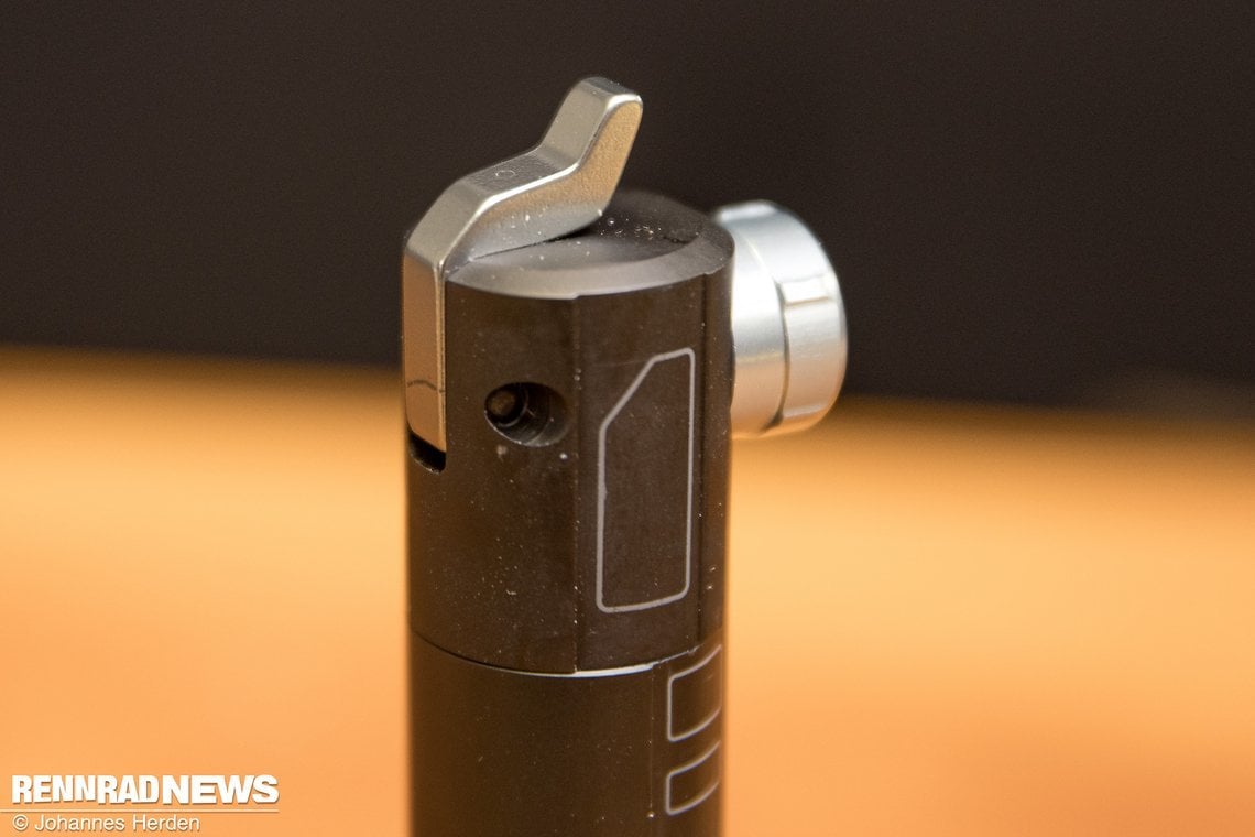

Bewertung:
Verarbeitungsqualität Gut (8/10):
Die Pumpe ist aus Aluminium gefertigt und wirkt insgesamt solide. Der Einrastmechanismus zeigt leichtes Spiel, was den hochwertigen Gesamteindruck etwas mindert. Abgesehen davon ist die Verarbeitung sauber und funktional.
An beiden Pumpen hat die Arretierung leichtes Spiel
# An beiden Pumpen hat die Arretierung leichtes Spiel
Handhabung:
Dank Einrastmechanismus sitzt die Pumpe sicher auf dem Ventil. Trotz des geringen Pumpvolumens lässt sich erstaunlich effektiv arbeiten. Ab etwa 3 bar ist eine leichte Wärmeentwicklung spürbar.

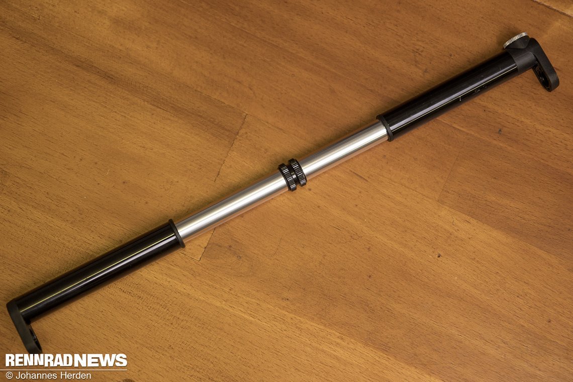

Die Rose und Giant Pumpen sind sehr kompakt und leicht verstaubar
# Die Rose und Giant Pumpen sind sehr kompakt und leicht verstaubar

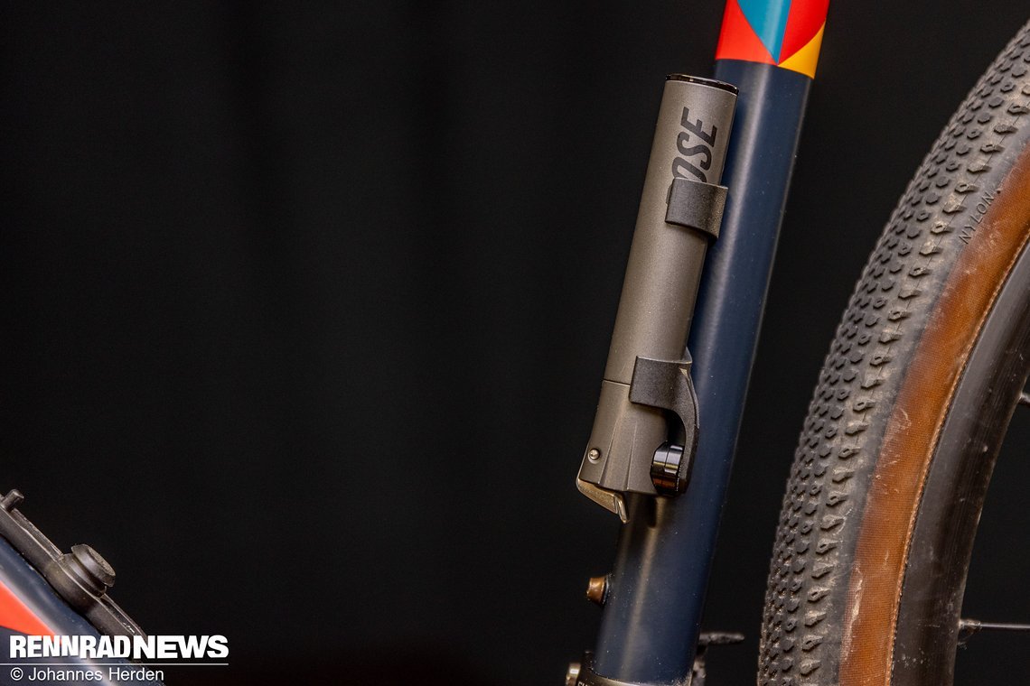

Beide Pumpen kommt mit der gleichen Rahmenbefestigung
# Beide Pumpen kommt mit der gleichen Rahmenbefestigung
Giant spendiert jedoch noch ein zusätzliches Klettband
# Giant spendiert jedoch noch ein zusätzliches Klettband

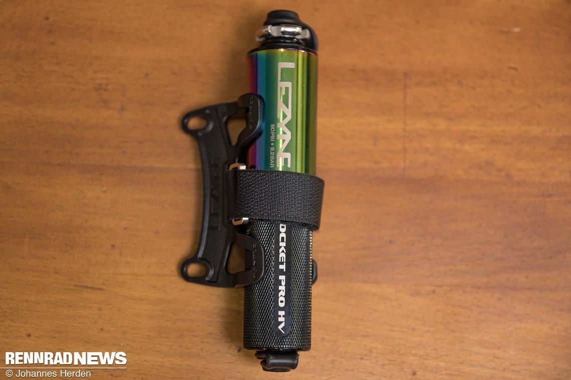

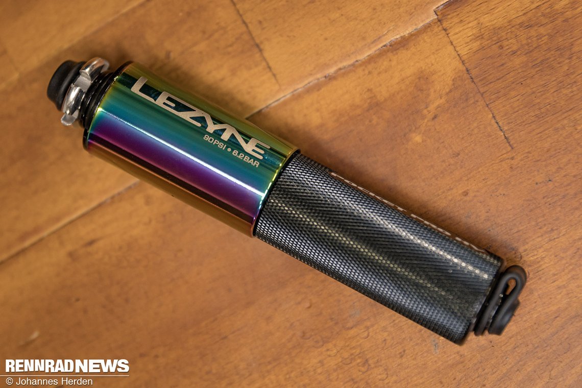

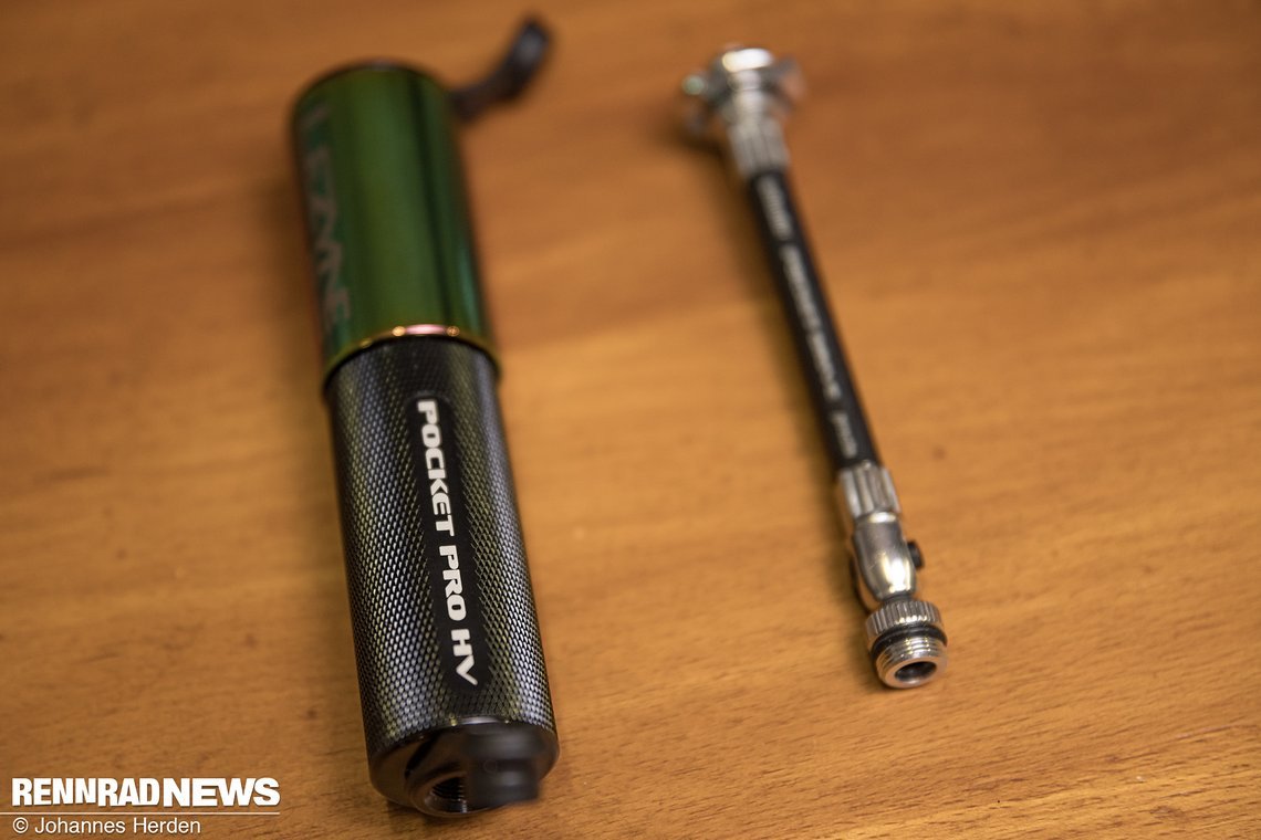

Die Lezyne Pocket Drive Pro HV ist eine kompakte Minipumpe, speziell entwickelt für großvolumige Reifen.

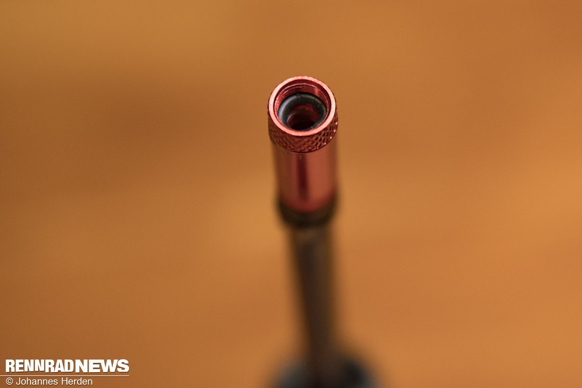

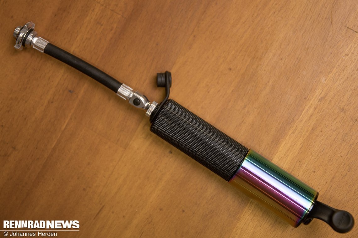

Die Lezyne sieht schick aus
# Die Lezyne sieht schick aus
Und ist wirklich sauber verarbeitet
# Und ist wirklich sauber verarbeitet
Technische Daten:
  • Produkttyp: High-Volume Minipumpe
  • Ventilkompatibilität: Presta (Sclaverand) und Schrader (Auto)
  • Maximaldruck: 6,2 bar / 90 psi
  • Länge: 144 mm
  • Gewicht: 104 g
  • Material: CNC-gefrästes Aluminium
  • Preis: 46,95€
  • Besonderheiten: Aus Aluminium gefertigt. Wird auf das Ventil geschraubt. Die Pumpe ist komplett zerlegbar für einfache Wartung und wirkt sehr wertig.
Die Lezyne im zusammengebauten Zustand
# Die Lezyne im zusammengebauten Zustand

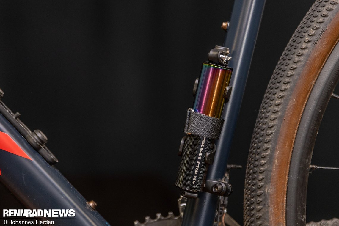

Auch Lezyne bietet eine Rahmenhalterung
# Auch Lezyne bietet eine Rahmenhalterung
Bewertung:
Die Verarbeitung gehört – gemeinsam mit der Topeak – zum Besten im Testfeld. Sehr präzise gefertigt, keine wackelnden Teile, alles sitzt exakt und stabil.
Handhabung:
Der Flexschlauch wird auf das Ventil geschraubt. Ab etwa 2,5 bar wird das Pumpen spürbar anstrengender, ab 3,5 bar sehr kraftaufwendig, begleitet von deutlicher Wärmeentwicklung. 4 bar sind erreichbar, erfordern jedoch erheblichen Krafteinsatz. Der Schraubverschluss ist schlechter konstruiert als bei Zefal – mehrfach wurde beim Abschrauben das Ventilinnere mit herausgedreht.
Jerseytasche oder Rahmenhalterung
# Jerseytasche oder Rahmenhalterung – Du hast die freie Wahl

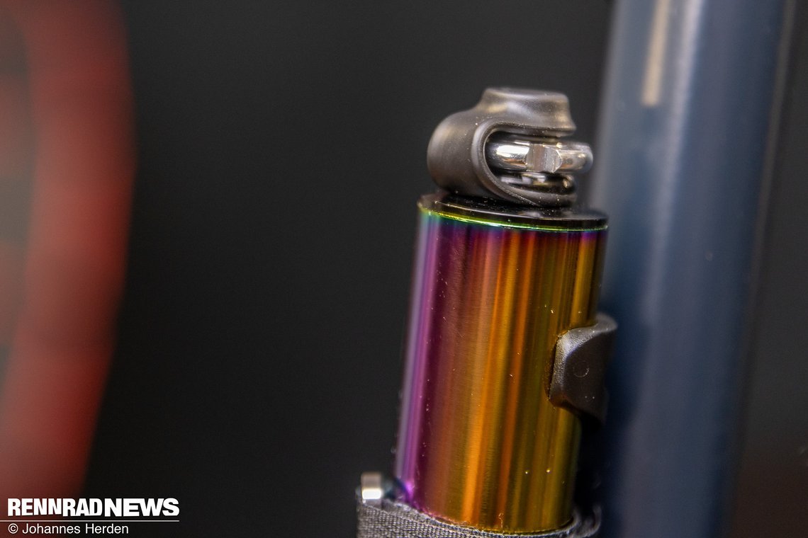

An dem Kopf sind Fräsung um den Ventilkern vor der Montage fest zu ziehen
# An dem Kopf sind Fräsung um den Ventilkern vor der Montage fest zu ziehen
Stärken
  • Sehr kompakt
Schwächen
  • Hohe Pumpkraft
  • Weniger geeignet für hohe Drücke ab 3,5 bar
  • Schraubverbindung nicht optimal. Es löste sich während des Tests öfter mal der Ventilkern.

Test-Ergebnisse im Überblick
ModellPreisGewichtVentil-kompatibilitätPumpenkopfLängeMaterialVerarbeitungsqualitätBemerkung beim zur Handhabung Pumpleistung 32 mm auf 4,0 barPumpleistung 52 mm auf 1,6 bar
Topeak Roadie TT Mini91 gPresta (SV)Direkt16,5 cmAluminiumSehr gut (10/10)
Keine Scharfen kannten. Sehr stabile Konstruktion ohne Spiel.
Keine klappernden Bauteile
Einrastmechanismus für festen Sitz am Ventil, erst geringe Wärmeentwicklung bei höheren Drücken ab ca 3,5 bar. Achtung: Durch den schmalen Pumpenkopf besteht Einklemmgefahr für die Haut.350340
Topeak Radie TT103 gPresta (SV)Direkt19,5 cmAluminiumSehr gut (10/10)
Keine klappernde Bauteile
Einrastmechanismus für festen Sitz am Ventil, erst geringe Wärmeentwicklung ab ca. 3,5 bar
Achtung: Durch den schmalen Pumpenkopf besteht Einklemmgefahr für die Haut. Durch das größere Pumpvolumen werden etwas weniger Hübe benötigt
275260
Zefal Gravel Mini114 gPresta (SV)Direkt18,3 cmAluminium/KunststoffSehr gut (10/10)
Sehr schöne gedrehte Oberfläche.
Wertiger Magnetverschluss.
Keine klappernde Bauteile.
Die Pumpe wird direkt aufs Ventil geschraubt. Dank Flexschlauch und ergonomischem Griff liegt sie angenehm in der Hand. Ab 3 bar ist eine leichte Wärmeentwicklung spürbar.“255250
Contec Air Support Flex Mini105 gPresta (SV) & Schrader (AV)Schlauch22,8 cmAluminium/KunststoffOkay (6/10)
Die Pumpe wirkt nicht so wertig wie die Topeak oder Zefal.
Es ist deutlich mehr Plastik verbaut.
Jedoch ist die Verarbeitung gut
Dank Einrastmechanismus sitzt die Pumpe sicher auf dem Ventil. Flexschlauch und ergonomischer Griff sorgen für eine sehr gute Handhabung. Ab 3 bar kommt es zu Wärmeentwicklung.260245

ROSE airik MT-CNC94 gPresta (SV) & Schrader (AV)Direkt14 cmAluminiumGut (8/10)
Die Pumpe ist Aluminium gefertigt.
Der Einrastmechanismus weist leichten Spiel auf.
Ansonsten solide verarbeitet
Dank Einrastmechanismus sitzt die Pumpe sicher auf dem Ventil. Trotz des geringen Volumens lässt sich damit überraschend gut pumpen. Ab 3 bar tritt leichte Wärmeentwicklung auf.315290
Giant Control Mini Pro Pocket97 gPresta (SV)Direkt14 cmAluminiumGut (8/10)
Lezyne Pocket Drive Pro HV106 gPresta (SV) & Schrader (AV)Flexschlauch15,1cmAluminiumSehr gut (10/10)
Die Verarbeitung ist zusammen mit der Topeak am besten.
Sehr präzise verarbeitet und nichts wackelt.
Der Flexschlauch wird auf das Ventil geschraubt. Ab 2,5 bar wird das Pumpen spürbar schwergängiger, ab 3,5 bar sehr anstrengend mit deutlicher Wärmeentwicklung. 4 bar sind erreichbar, erfordern aber erheblichen Kraftaufwand.
Schraubvershluß schlechter designed als bei Zefal. Mehrmals das Ventilinnere rausgedreht

Mini Pumpen Test Fazit
Unser Test zeigt: Gute Verarbeitung und clevere Details machen den Unterschied – vor allem dann, wenn der Puls steigt und der Reifen platt ist. Die beiden Topeak Roadie TT-Modelle liefern ab: sauber verarbeitet, null Spiel, sattes Klick-Geräusch beim Einrasten. Die größere Variante punktet mit deutlich weniger Hüben dank mehr Volumen und empfiehlt sich daher mehr fürs Gravel Bike. Gut gefallen für Reifen mit viel Volumen hat uns auch die Zefal Gravel Mini. Der Flexschlauch, der hochwertige Magnetverschluss und die exakte Verarbeitung überzeugen. Unser Preis-Leistungstipp sind die baugleichen Rose und Giant Pumpen. Sie sind grundsolide, bieten ordentliche Klemm- und Pump-Leistung und sehr kompakte Bauweise für wenig Geld.
Doppelsieg Nummer eins: Beide Topeak Roadie TT Pumpen können uns überzeugen, die kompaktere Mini ist ideal für reinen Straßeneinsatz.
# Doppelsieg Nummer eins: Beide Topeak Roadie TT Pumpen können uns überzeugen, die kompaktere Mini ist ideal für reinen Straßeneinsatz.
# Ebenfalls ein doppelter Tipp: Die weitestgehend baugleichen Giant und Rose Mini-Pumpen sind kompakt, einfach zu handhaben, stark genug, okay verarbeitet und kosten wenig.
