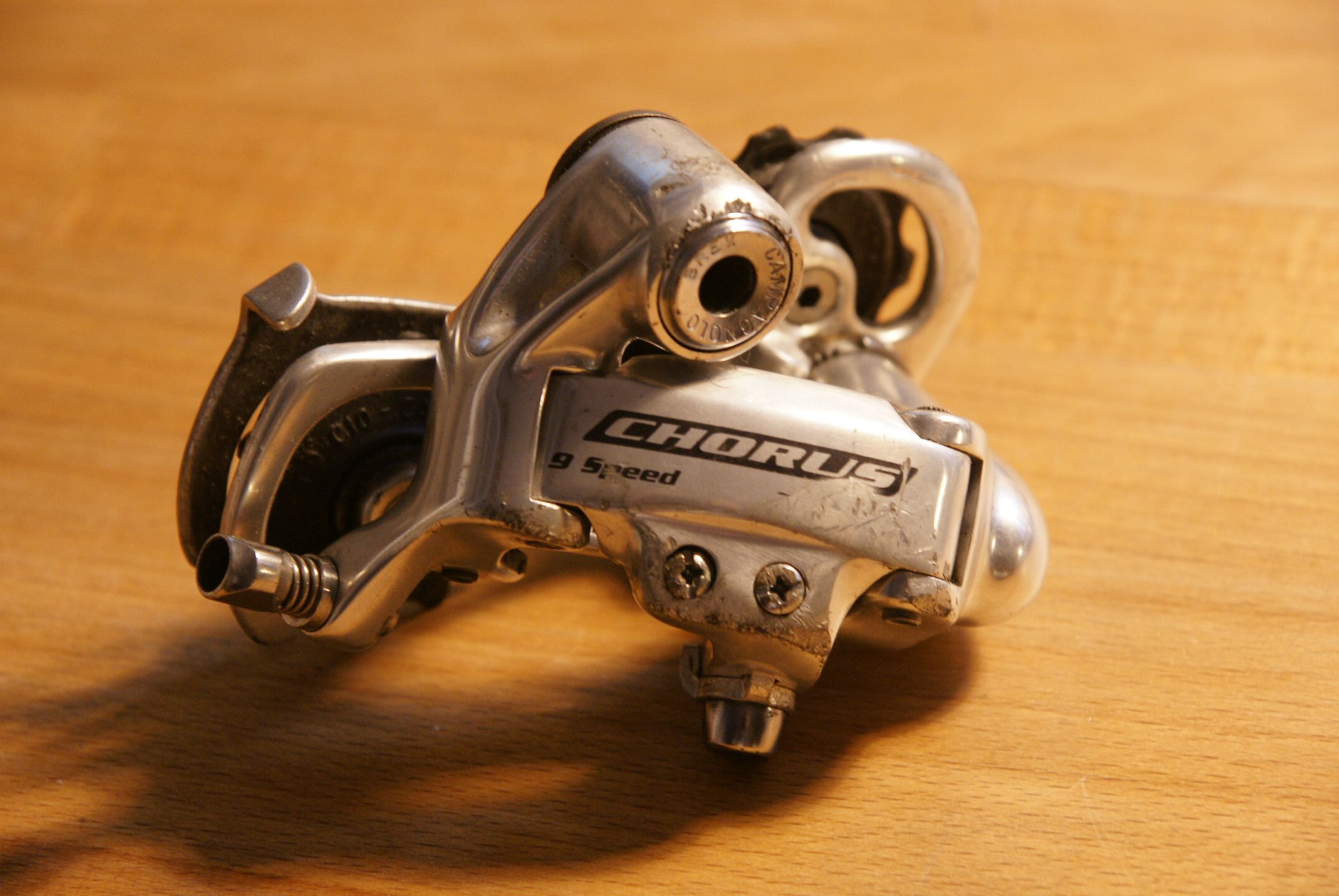

Hi,
habe mir vor kurzem mein "Traumrad" gekauft, ein metallic-grünes Prinicipia 700 mit Campa-Ausstattung, leider war das Schaltwerk defekt. Die günstigsten 8-fach Schaltwerke von Campa gingen bei 100 Euro los, habe jetzt nen Chorus 9-fach gekauft. Habe das erst gar nicht gemerkt, dass es 9-fach ist, selber schuld, ich weiß, habe aber gehört, dass das unter Umständen trotzdem kompatibel sein kann, stimmt das?
Danke und viele Grüße
Max

Du kannst auch Sachs New Succhess, 7000,5000,Centera,Neos, Quarz, etc benutzen

Kann ich die Kassetten von Sachs auch gegen die Campa tauschen? Bräuchte nämlich ne neue, ist ne Record-Nabe..
hier die gewünschten Bilder
zur Kompatibilität 8-fach/9-fach habe ich bisher Folgendes herausgefunden, bitte um Bestätigung:
Campa 8-/9-fach Schaltwerk/Ergos sind kompatibel bis Bj. 2000
Campa Chorus war ca. 2000/2001 10-fach, meine sollte entsprechend vor 2000 gebaut und somit kompatibel sein, oder?

Ja das ist leider ein 9-fach was nicht für 8-fach funktioniert. Erkennt man an dem unteren gnubbeligen Gelenk.
Solange die B-Schraube oben an dem Schaltaugenbefestigungsbolzen ist,passt das Schaltwerk für 8-Fach und 9-fach alt.

Campa führt in der Dokumentation 2001, Seite 31 aus, dass ein neueres 9-fach Schaltwerk mit 8-fach Ergos bei Verwendung einer C9-Kette funktioniert. Selber habe ich das noch nicht probiert.
Hier der Link:
https://www.campagnolo.com/media/files/035_178_Ersatzteil-_Werkzeug-_Katalog_Campagnolo_2001.pdf
