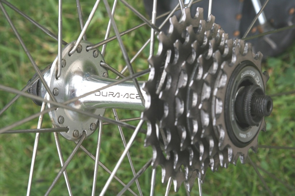

für die Zerlegung eines MF 7400 brauchst Du zwei Kettenpeitschen, damit das nachher so ausschaut...
Um den Kranz von der Nabe zu lösen, würde ich einfach zum nächsten Radladen gehen. die nötige Vielzahnnuss für den Schraubstock dürften die eigentlich da haben...

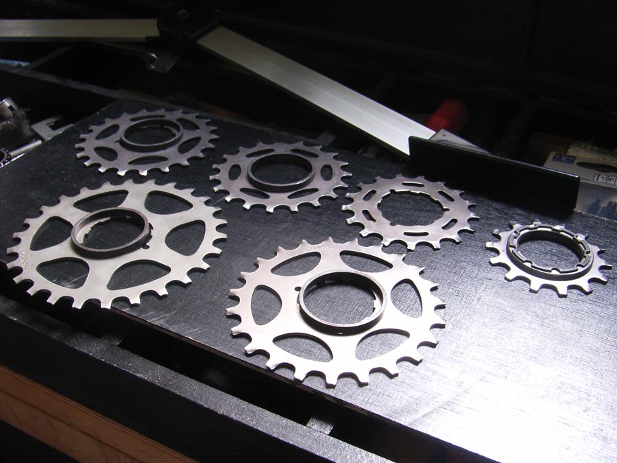

Solltst Du allerdings schon eine 6-fach Kassette haben braucht es nur noch die beiden Kettenpeitschen, damit es danach so aussieht...
bzw. ...
Nicht irritiert sein wegen des "komischen" Distanzringes auf dem Abschlußritzel. Der ist nämlich nötig, verbaut man ein 7-fach Ritzel als Abschluß. Das Teil ist zwei entscheidende Zehntel schmaler als das der 6-fach Version, die aber für eine kraftschlüssige Verschraubung nötig wären...
steckschraubige Grüße
Martin

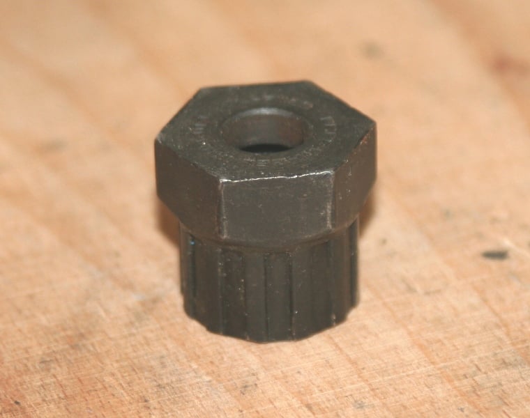

Mit "Vielzahnnuss" meinst Du wahrscheinlich dieses Teil:

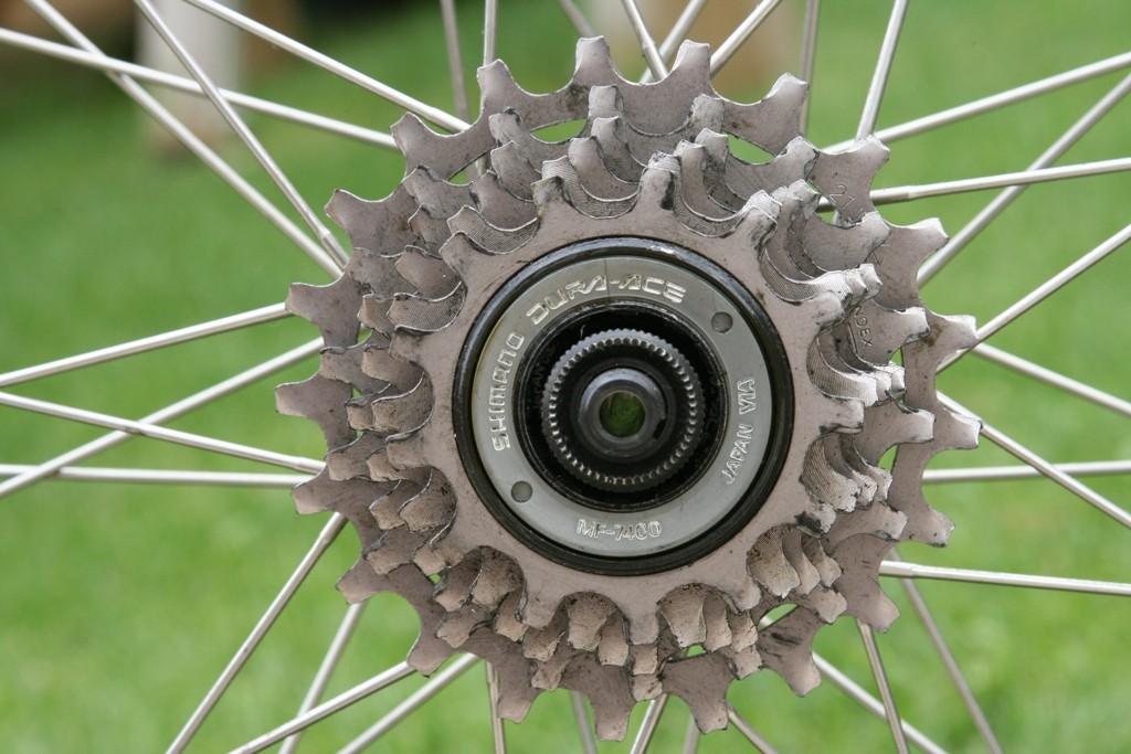

so, nun zwei Bilder von dem Ritzelgedöns.:dope:
Ich hoffe, du kannst damit etwas anfangen.
So wie das für mich aussieht, löst man die Ritzel mit zwei Kettenpeitschen vom Freilaufkörper, oder nicht?
