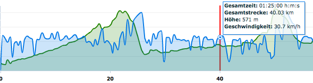

Habe mal bei meiner letzten 120km Ausfahrt die ersten 40km genommen, bei denen ich aber 350 Höhenmeter und ein paar Ampeln passiert habe. Im großen und Ganzen geht es die ersten 60km nur bergauf. Fahrstil war im Oberlenker, recht entspannt: 1:25h. Kann ich als Anfänger mit zufrieden sein.
Da mich das aber auch mal interessieren würde muss ich mir mal eine ebene und lange Strecke für einen Versuch suchen. :)
