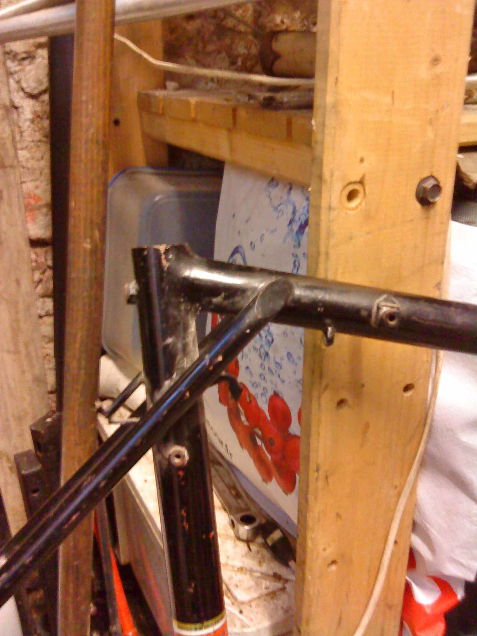

Hallo mir ist folgender Rahmen angeboten worden - wer weiss was -
angeblich Routens - wofür ist dieser Tragegriff am Rahmen?
Hat jemand sowas schon mal gesehen?
Aufkleber mit Paris am Rahmen kann das dann Routens sein oder
was wer sonst noch ? - Barra?
26 Zoll Räder - Leider nur diese fotos vorhanden

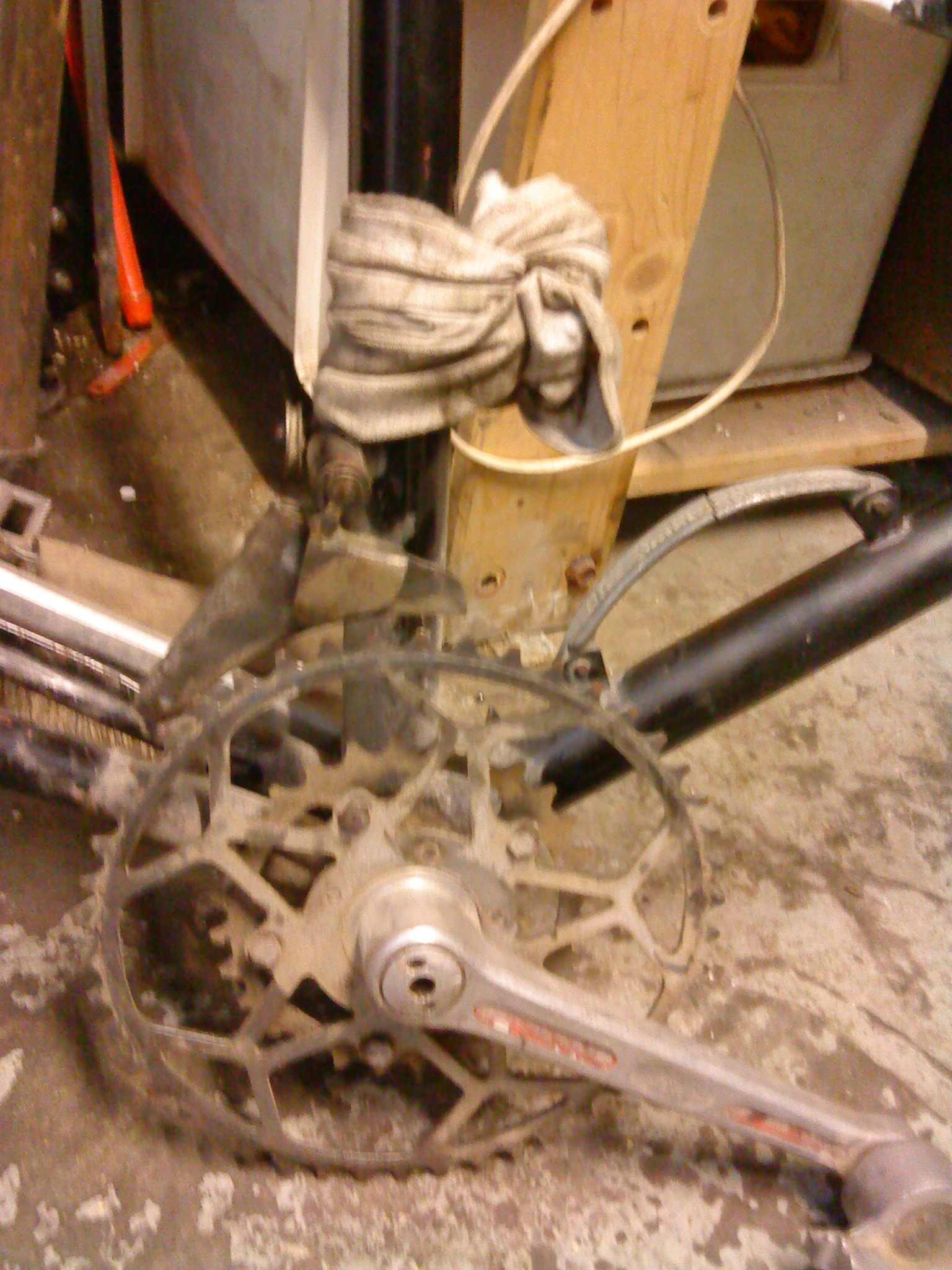

Der ist ja saugeil! Du hast ihn selber noch nicht gesehen? Die Kurbel könnte doch schon mal von Rene Herse stammen.
Die Kurbel ist nie und nimmer eine Herse, die hatten immer die charakteristischen 3 Arme in Kreisform.
Der Rahmen ist ein sehr gutes Stück, wahrscheinlich ein Auftraxbau. Routens war ja berühmt für seine Randonnösen, das hier ist mit Sicherheit auch eine.
Mein Rat: Nimm den Rahmen unbedingt! Und mach dann mehr Bilder. Das wird interessant.
Servus,
Ist doch ein Crosser.
... ich würde eher auf einen Clubracer aka Touring/ Cyclotouriste tippen ... und da man in GB auch ab und an den Zug benutzte um genüßlich etwas weiter weg zu fahren, wird der Griff dazu da gewesen sein, um es besser in den Gepäckwagen und über Treppen heben zu können.

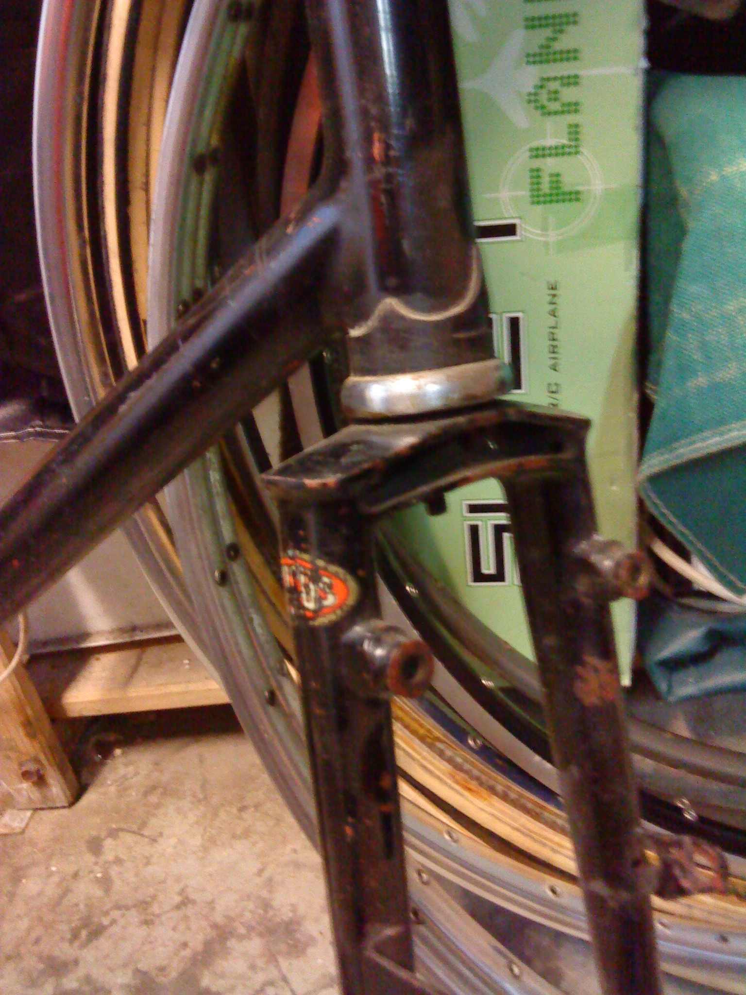

Interesant. Die vordere Bremsaufnahme sieht aus wie eine Bremsaufnahme für Mafac Mittelzugbremsen.
Für einen Routens halte ich den trotz der Sitzstrebenanlegung eher nicht, auf jeden Fall aber für sehr interessant. Nimm ihn auf jeden Fall!
Ein besseres Bild von der Tretlagerregion des Rahmens könnte weiterhelfen, bei Routens gab es dort fast immer kleine, aus Blechen gefaltete Verstärkungsdreiecke zwischen Sitzrohr, Unterrohr und Tretlagergehäuse.

Der Umwerfer ist wie bei Herse gefertigt, montiert.
Original Vitus Aufkleber und der Gabelkopf ist auch wie bei Routens.
Der Rahmen ist für 26 Zoll Laufräder und hat an der Gabel unterhalb der Bremsaufnahme,
Halter für einen vorderen Gepäckträger sowie an den Gabelausfallenden 2 Löcher für Schutzblech
und Gepäckträgeraufnahme und unter dem Gabelkopf einen Gewindebolzen für die Befestigung
des Schutzbleches.

Der Umwerfer sieht aus wie ein "Le Chat". Nur gut, dass er noch dran ist und besser, wenn alles vollständig ist.

wieso kommst du unbedingt auf routens. der anschlag der sattelstreben auf dem obberrohr hatten auch andere randonneur räder. schau mal ins buch "the golden age...". da siehst du einige von der sorte. man müsste mehr bilder von dem rahmen haben um eine genaue aussage zu treffen. interessant finde ich auch dass die zugführung für die hintere bremse durchs sattelrohr geht. kann man da nicht rückschlüsse auf den erbauer schließen? hatte routens nicht auch eine zusammenarbeit mit "routens/hugonnier"? kann es sich evtl. um so einen rahmen handeln?
