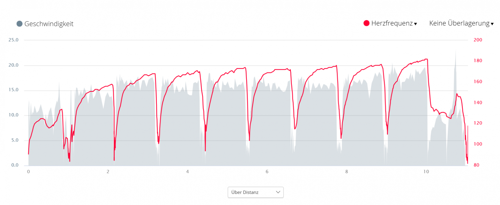

Mein letztes lauf Intervall Training für 10er im April.....2min pause. 3:40 -3:30. Der letzte in 3:17....8x1000m-10-04-2019.png
