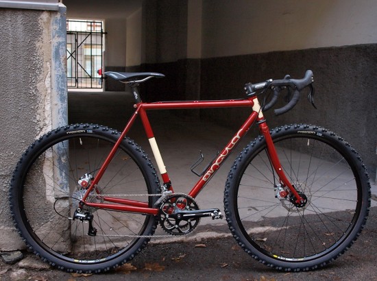

so sieht das jetzt aus:
attachment.php
. . . 29er ZTR Crest-Felge, Novatec-Disc Nabe, Dt-Swiss-Speichen - wiegen rund 1600g und sind mit 35-622 Racing Ralph bestückt - schlauchlos, läuft bislang perfekt.
AW: 29er LRS am Crosser
vom Schrauber meines Vertrauens zusammengestellt. Perfekt zentriert, dreimal abgedrückt. Auch nach drei heftigen Ausfahrten kein Nachzentrieren nötig.
