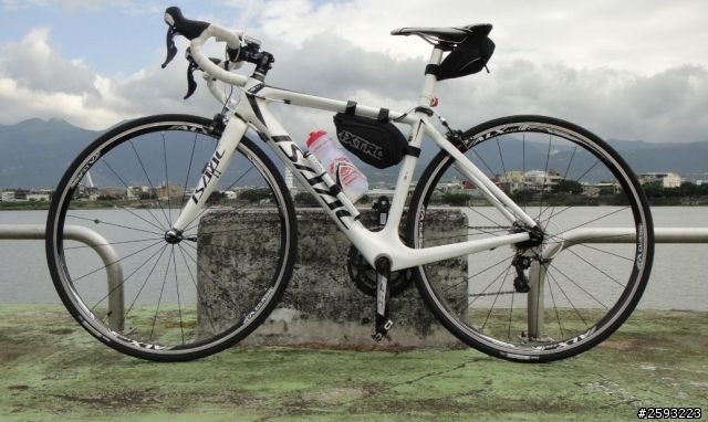

Heute fuhr ich bei einem Händler vorbei der hatte ein ISAAC KAON PLUS in Größe Sitzhöhe 47 da, mit 48,5 cm Oberrohrlänge usw. Mit dem bin ich ein paar Runden gefahren. Ich hatte jetzt nichts schlechtes gemerkt, im Gegenteil hatte Fußfreiheit etc... las aber mehrmals, dass 28" für meine Körpergröße eine vermurkste Geometrie sein soll...Es gefiel mir echt gut das ISAAC, viiieeel besser als das geplante Orbea (50 cm Oberrohrlänge) , und auch mit den Laufrädern hätte ich viel mehr Auswahl usw.

beim Isaac 28" handelt es sich um ein Vorgängermodel, aber dieselbe Größe in 47 cm...

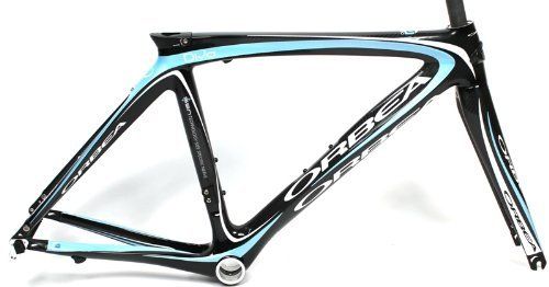

Und das hier ist ein 26" Orbea Diva

das die Geometrie bei dem Isaac in 47 sehr stark verändert ist im Vergleich zu "normal" proportionierten wie dem Orbea in 26" oder dem Isaac auf der Webseite ist ja opitsch schon ersichtlich.
Die 48,5mm Oberrohrlänge sind gegenüber dem Orbea halt durch einen flacheren Lenkwinkel (führt zu trägeres Händling) und steilerem Sitzwinkel ermöglicht. Der steilerer Sitzwinkel bringt aber für den Abstand Sattel - Lenker nichts, da der Sattel einfach mit dem Setback eingestellt werden muss. Wenn überhaupt ist das Oberrohr im Vergleich als nicht sehr viel kürzer aber mit Nachteil in dem Lenkverhalten.
bzgl. Fußfreiheit: bei dem Isaac auf dem Bild oben stößt ja schon fast das Pedal an die Reifen, aber kommt natürlich auch auf die Cleat einstellung und die Fußgröße an
