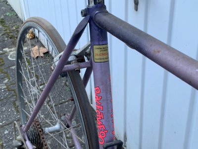

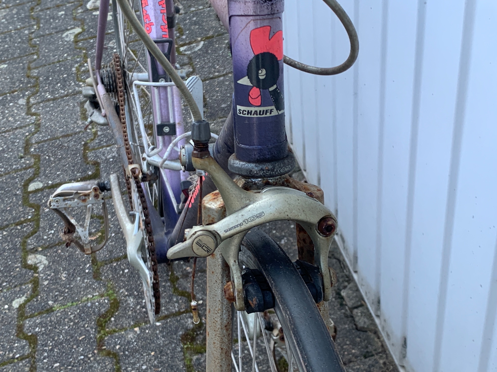

Da ich für andere Projekte auch immer gerne ein Art Tagebuch anlege hier, jetzt auch eins für das jüngste Geschenk: ein Schauff Highvoltage aus 1990. Kam am Wochenende in ziemlich miserablen Zustand zu mir, aber Sattelstütze und Vorbau ließen sich beide ohne viel Probleme lösen.
Erstmal der Fund-Zustand und dann werde ich hier nach und nach den Fortgang bebildern und beschreiben.

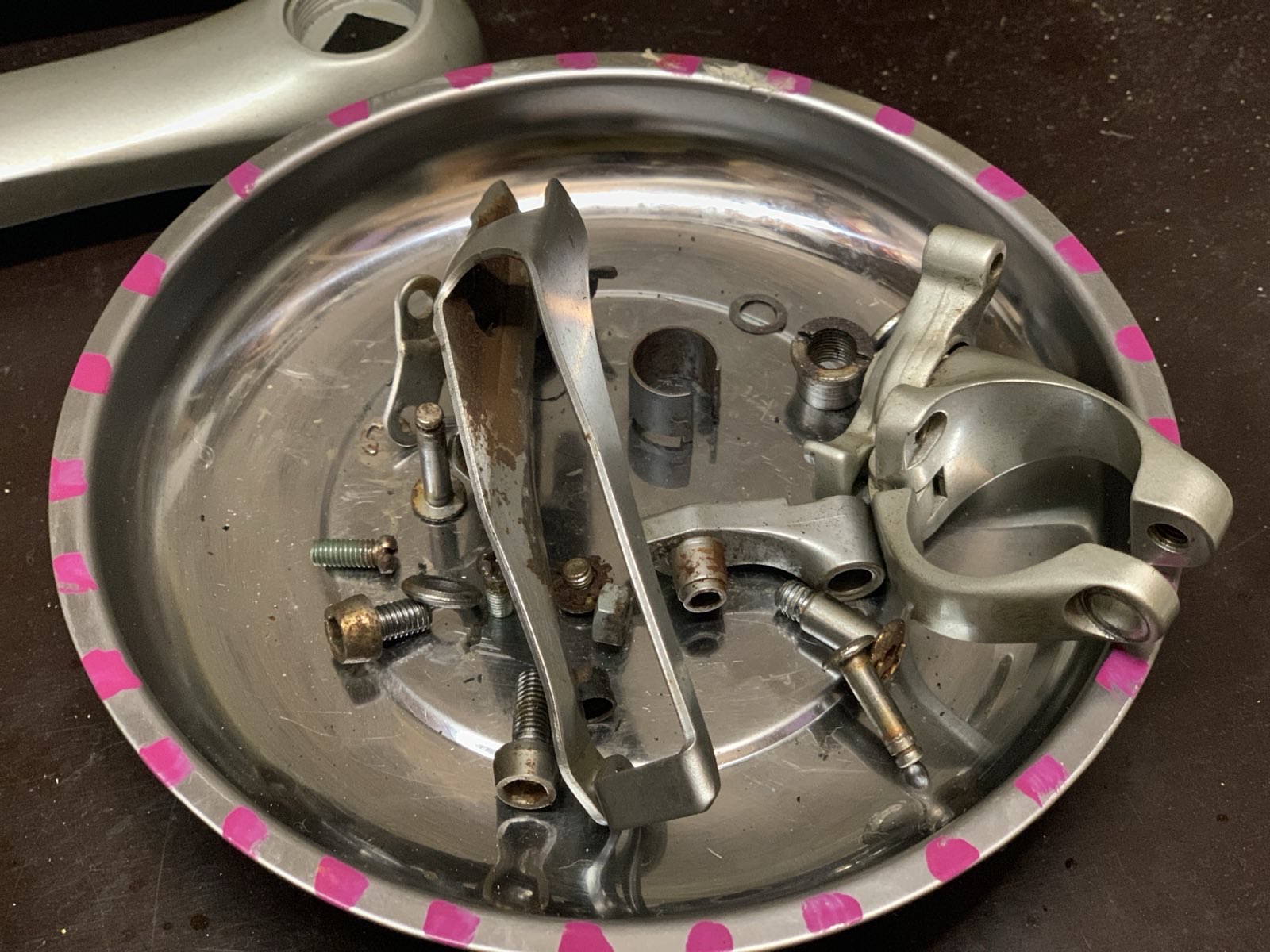

Nachdem der Rahmen dann jetzt soweit „fertig“ war ging es mit den Schaltungsteile weiter. Der Umwerfer … der ist im Arsch. Der Rost hat das Leitblech einfach zu sehr zugesetz … das Schaltwerk dagegen sieht noch mega gut aus.Habs dann einmal komplett zerlegt, sauber gemacht und wieder mit frischem Fett zusammen gebaut.
Weiss noch nicht ob ich den Umwerfer als Teilespender verschenke, oder ob jemand anderes ein verkratztes rumliegen hat das vielleicht in schöneres Leitblech hat? Und auch stelle ich mir die Frage ob ich es je wieder zusammengebaut kriege … weil dieser Feder, der hat schon ordentlich Druck drauf gehabt als mit das ganze auseinander flog :D

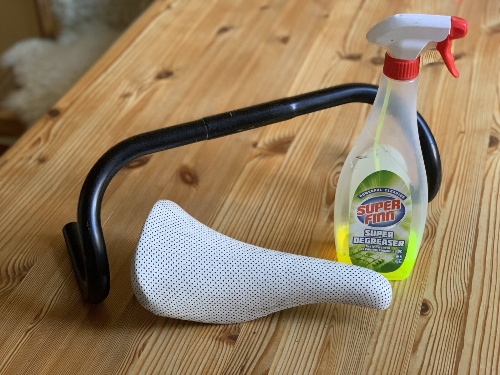

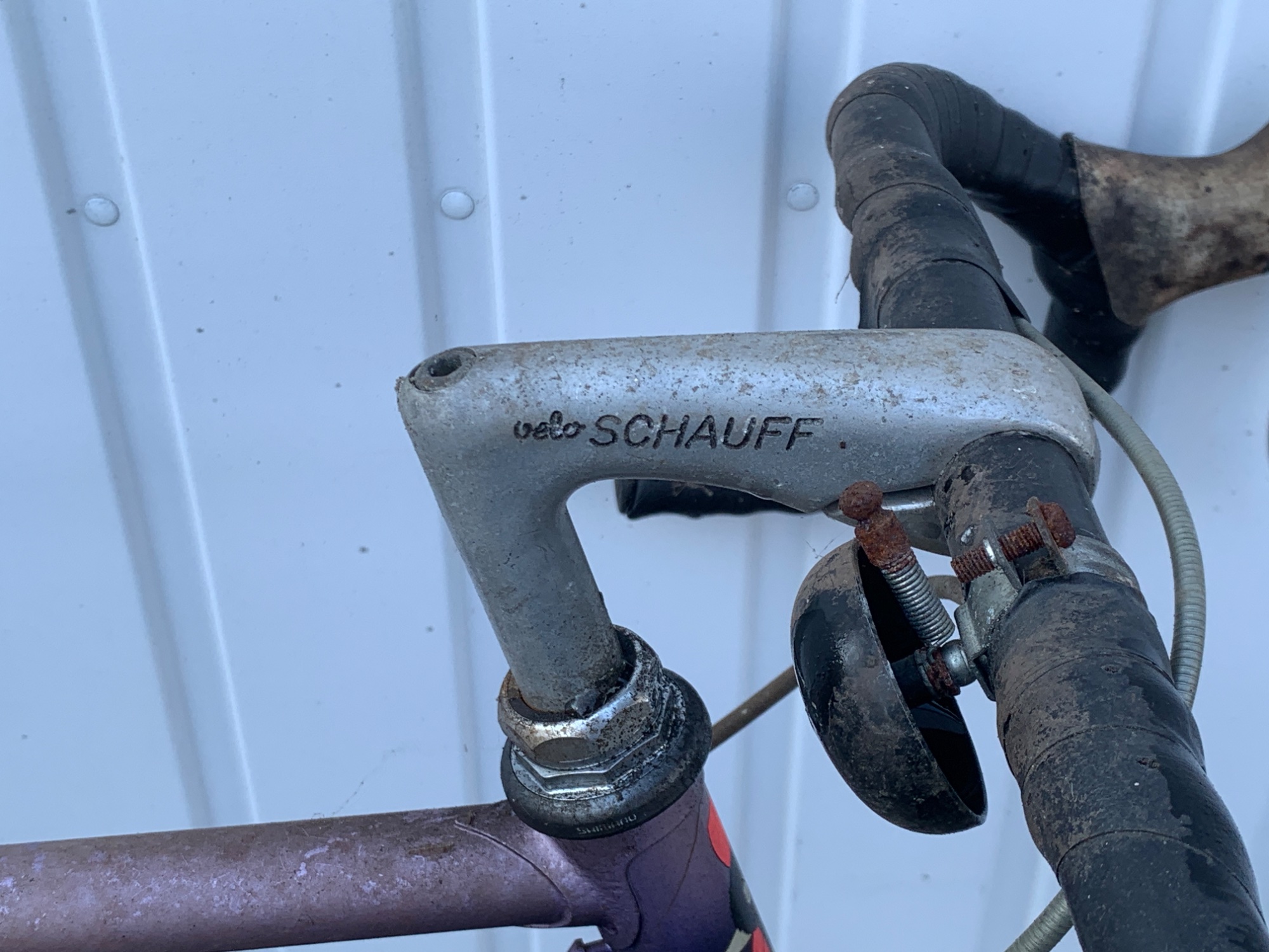

Mühsam ernährt sich das Eichhörnchen, das putzende Eichhörnchen wohl zu verstehen. Lenker und Sattel sind endlich sauber.
Der Lenker ist ein ITM Special mit Klemmaß 25,4 mm und eine Breite von 40,5 cm (Mitte–Mitte) allerdings in Schwarz. Kannte ich so noch nicht und auch das Internet™ zeigt mir nur blanke Alu-Versionen … ist diese schwarze Version irgendwie besonders?

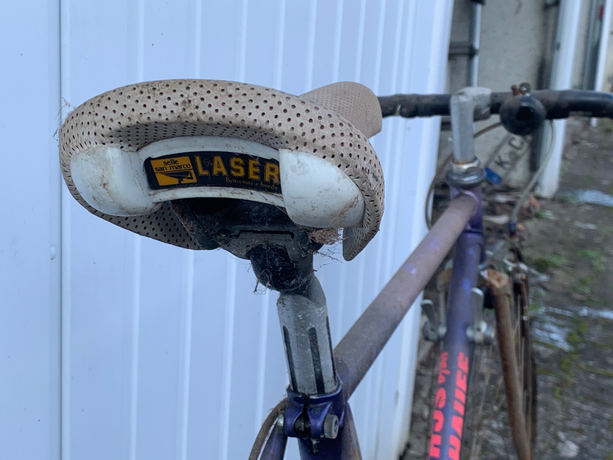

Ich bin ein Freund von „Sattel und Lenkerbandgehören zusammen“ und habe deshalb auch schon mal weißes, gelochtes Lenkerband aus der kleine Bucht gefischt. Hier zu sehen mit dem dreckigen Sattel. Und da die Bremsen eigentlich weiß Hoods hatten die nur schwer wieder zu finden sind, werde ich (durch das weiße Lenkerband) hier auf weiße Hoods verzichten und die „einfache“ Schwarze besorgen. Ich glaube das passt gut wenn der Lenker dann auch schwarz ist.
Nachgemessen?
Ich frage, weil ich eine Lenker-Vorbau Kombi aus einem Schauff " the Royston" hier habe, mit seltsamen Maß.
Vorbau ITM, Lenker Solingen(?), mit 25,0 (beides).
Vielleicht weiß ja auch @Jan_J_S was dazu?
Falls dich dieser Post hier in deinem Faden stört, sag bescheid, wird umgehend gelöscht.
Nachgemessen?
Mit so einzelne Fragen habe ich kein Problem 😉
Ja, nachgemessen und definitiv 25,4 mm im Klemmbereich. Wie gesagt, Lenkermodell „Special“ aber keine sonstige Markierungen (auch keine Ziffern bzg. Breite oder Herstellungsjahr auf den Enden).

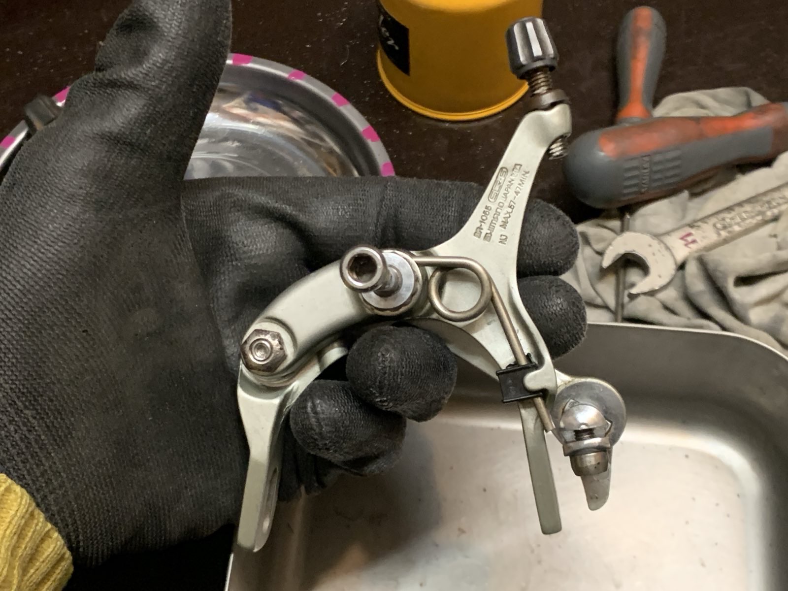

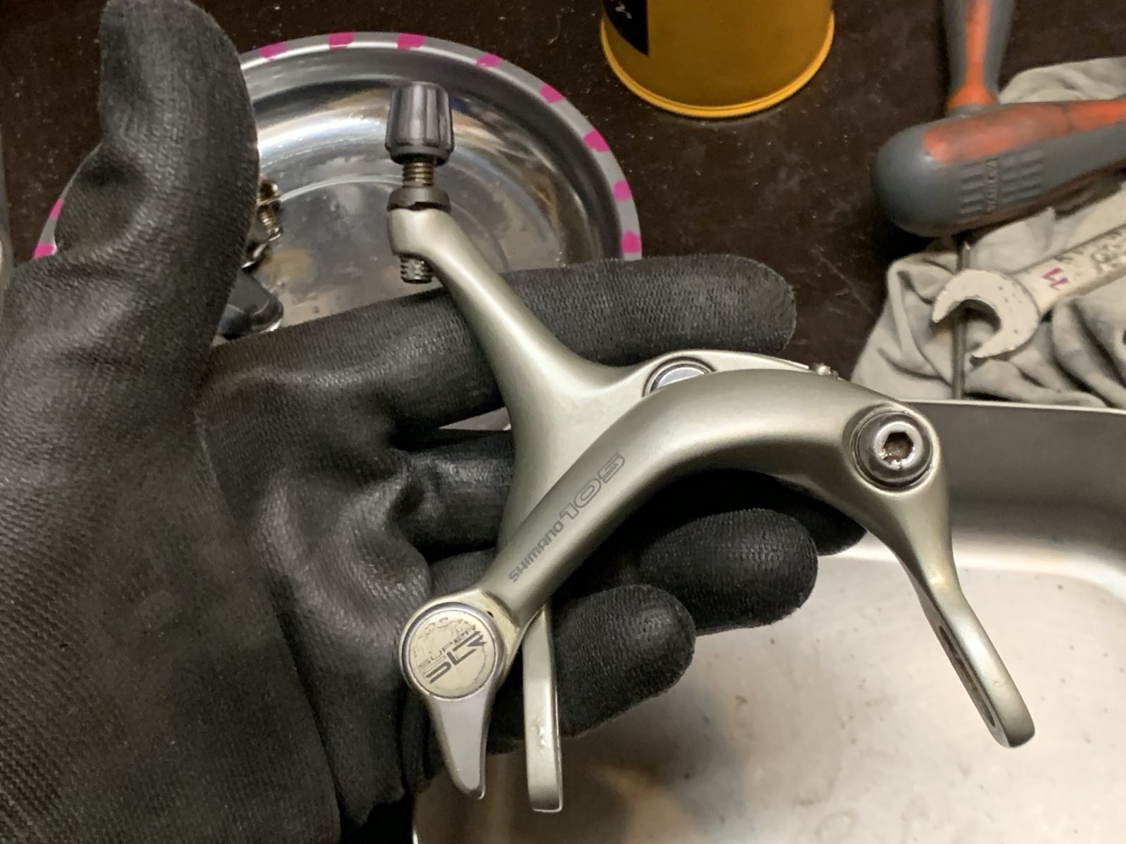

Kleines Putzupdate zum Neon Retro zum Wochenanfang.

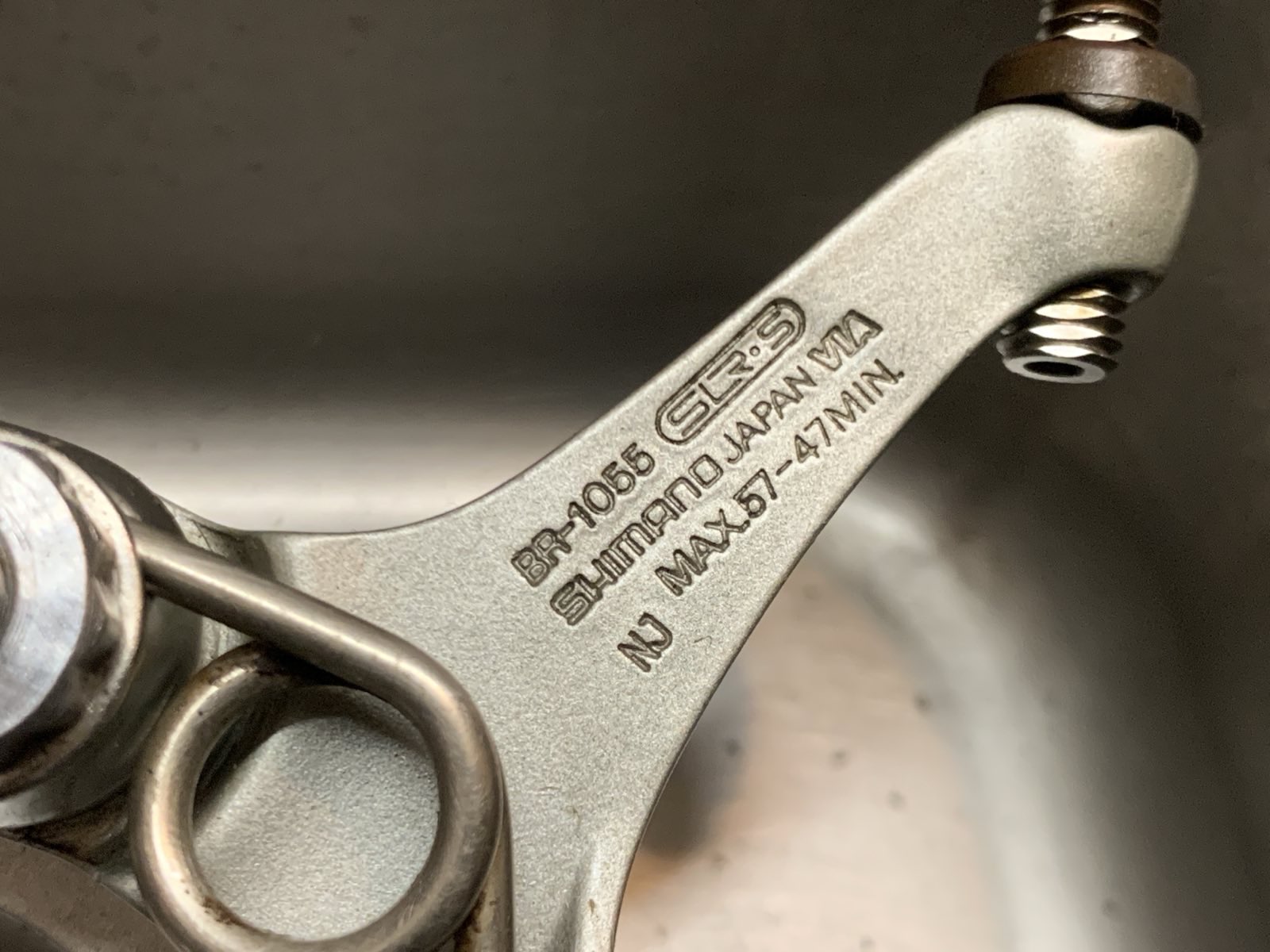

Die Bremskörper ließen sich mit Stahlwolle und WD40 wunderbar reinigen und nur eine Feder (für die Einstellhülse) ist zu Bruch gegangen, beziehungsweise komplett durch gerostet 🙂

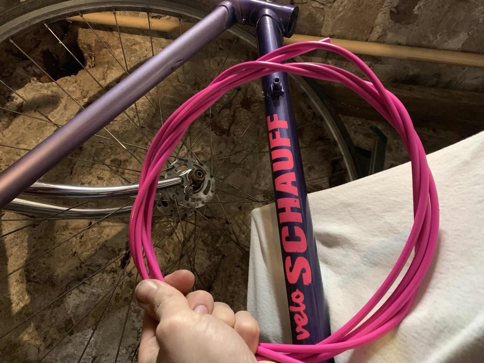

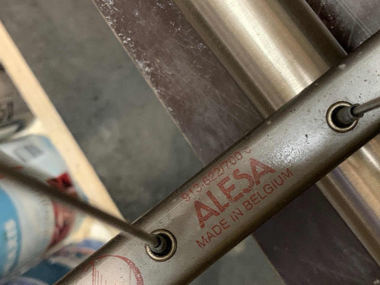

Da die Bremsen auch noch von der sogenannte „Long Reach“ Variante sind verhoff ich mir dass ich dieses Rad nicht nur auf 23 mm schmale Reifchen fahren muss. Ansonsten wird weiter geputzt und gesucht. Vor allem eine Ersatzfelge wird gesucht. Das Vorderrad ist nämlich wirklich hinüber. Felge sowohl als Nabe … Also, falls noch jemand eine dunkelgraue Alesa Felge (913-622/700c) rumliegen hat … gerne her damit!
Ansonsten wurde auch bereits passende Bremszughülle in Neon-Pink gekauft :D

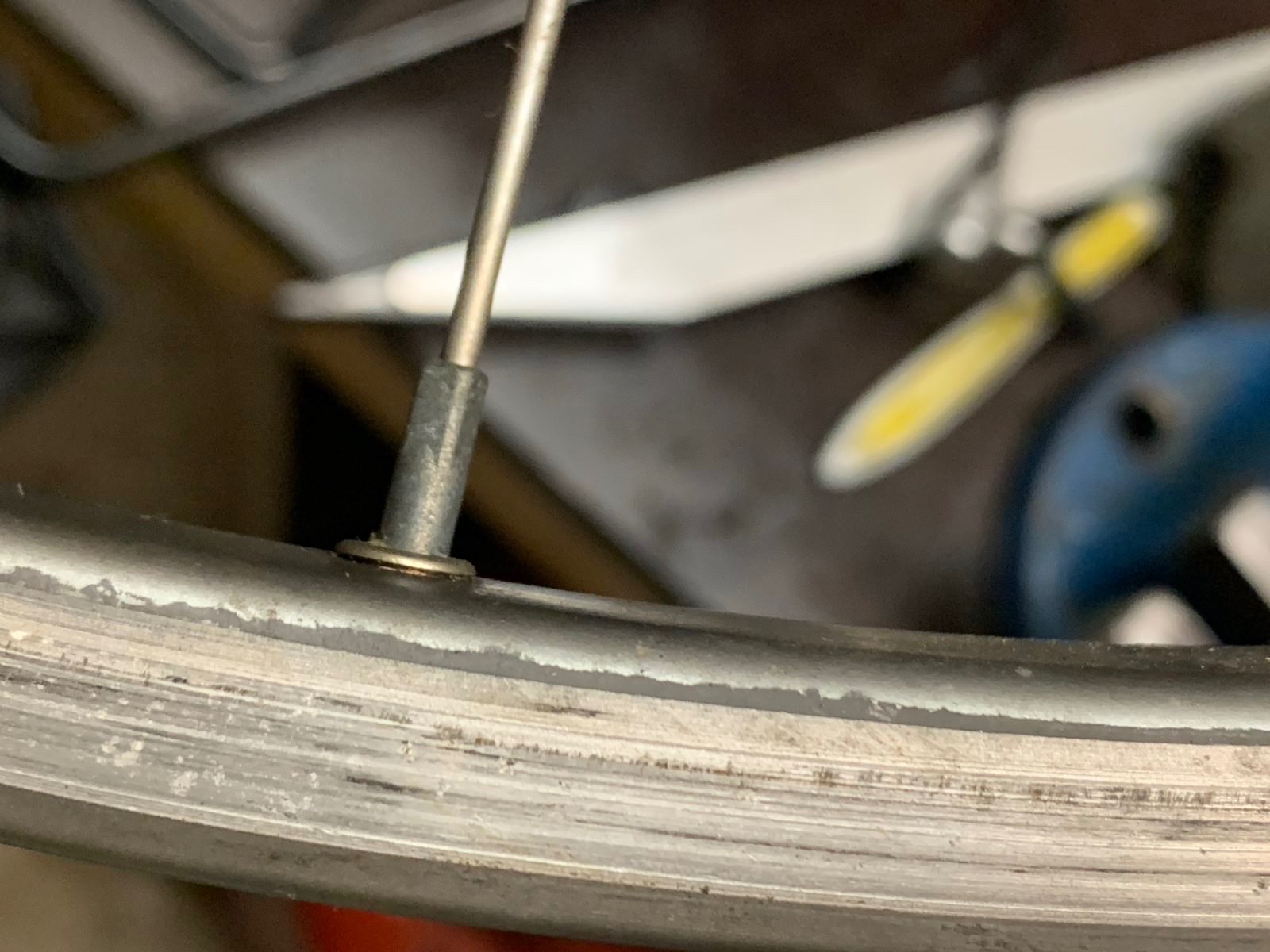

Wir bleiben beim Thema Laufräder … ich glaube ich muss mich von dem alten Laufradsatz verabschieden und Ersatz besorgen/bauen. Gestern sind mir diese Ösen am Hinterrad ins Auge gesprungen und damit ist die Felge doch eigentlich durch oder nicht? Risse gibt es keine, aber das die Ösen so abstehen … ist das in Ordnung?
Das ist in Ordnung, die Ösen können ja nicht "weg".

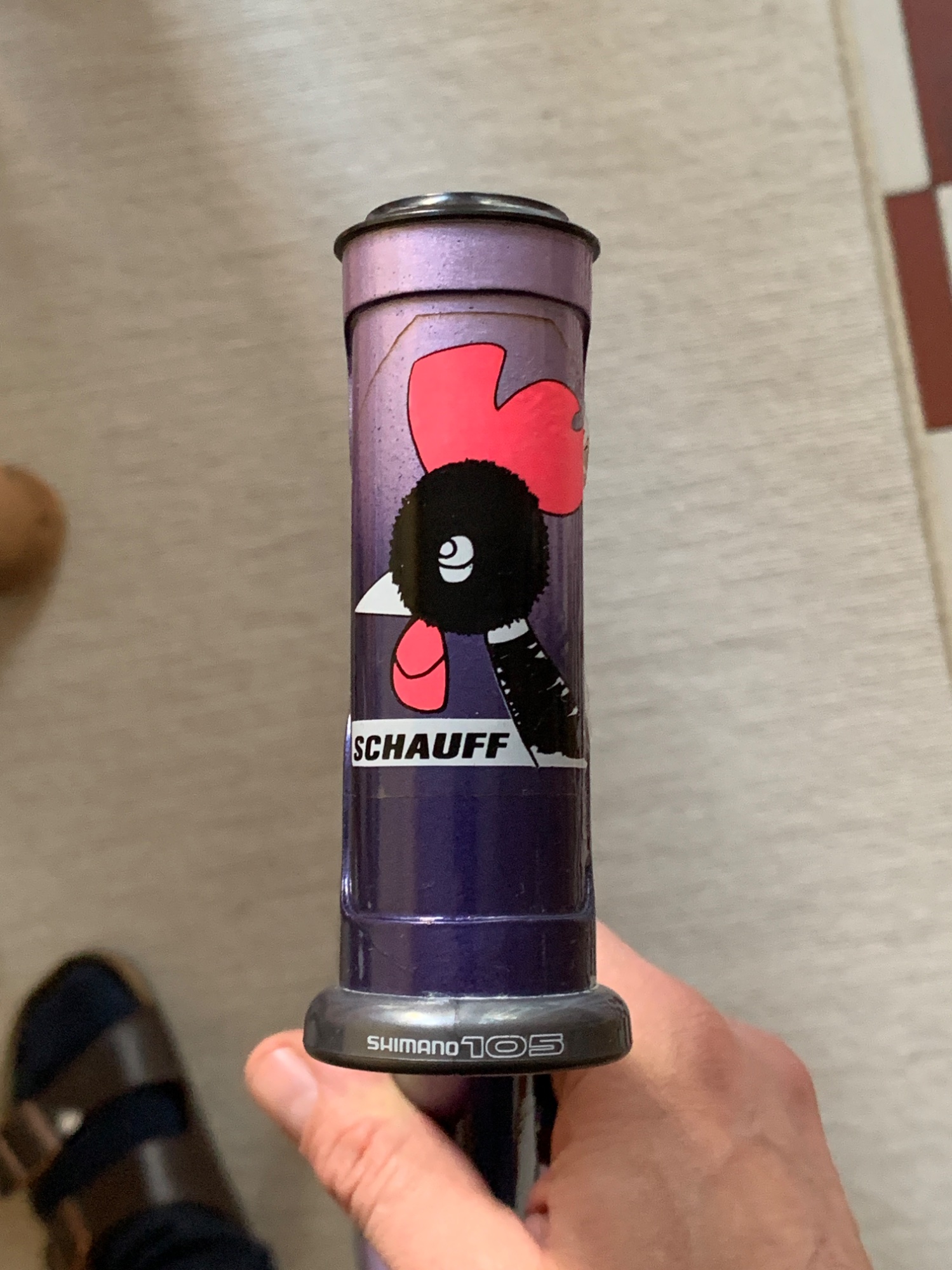

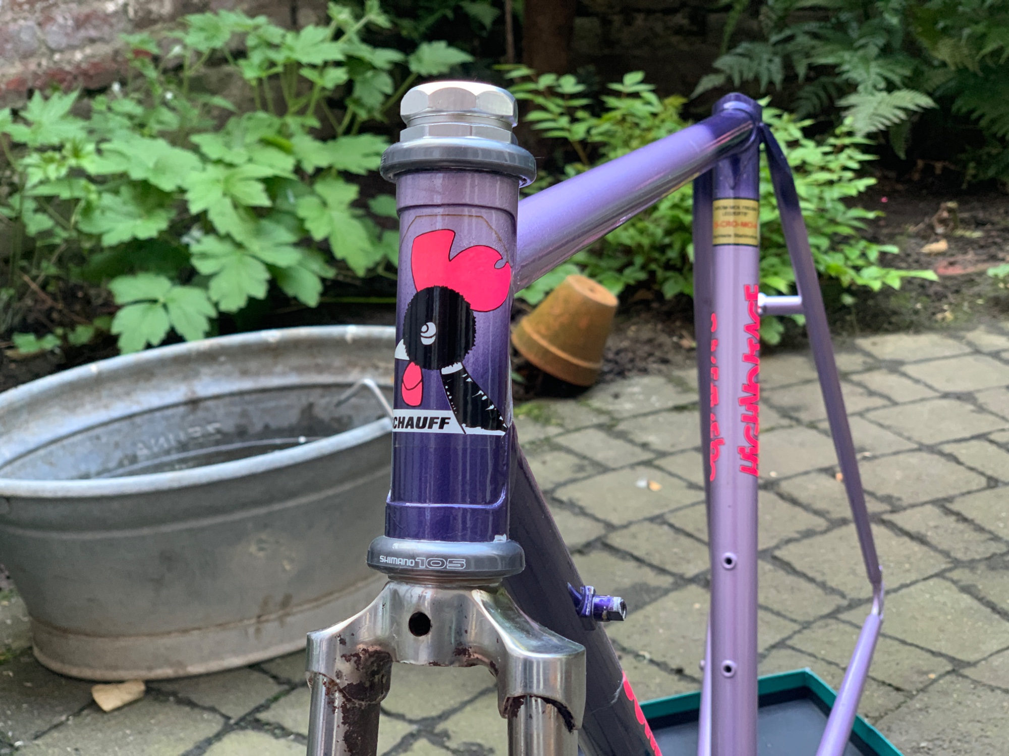

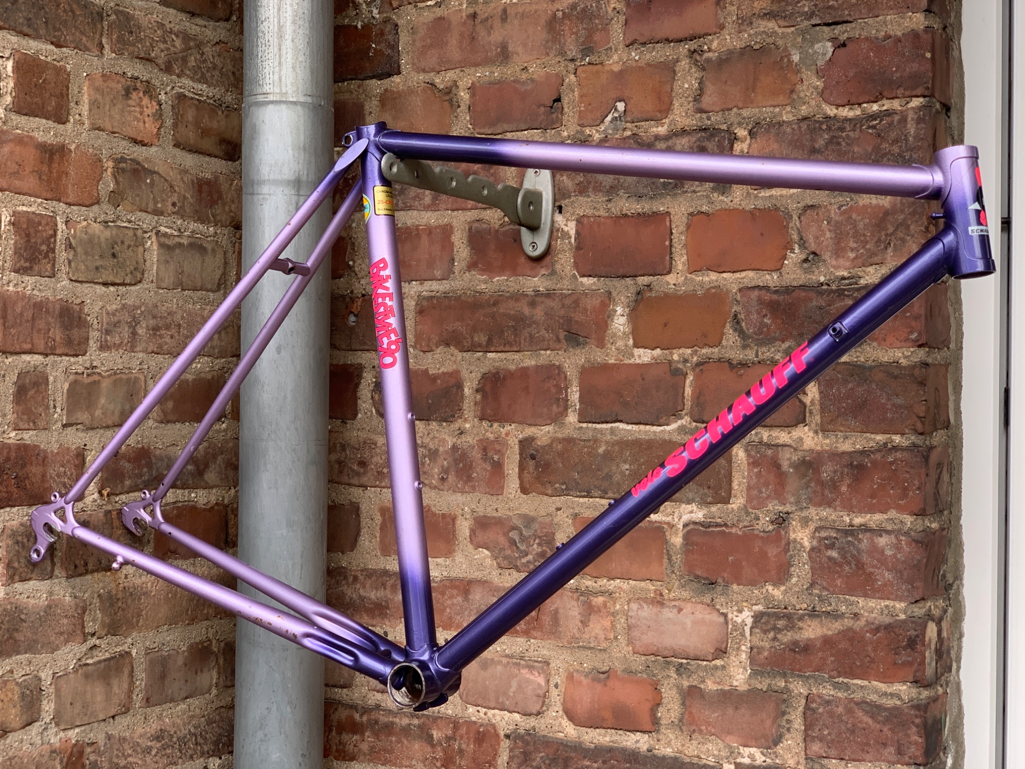

Langsam geht es weiter, aber wirklich langsam. Ich habe den Rahmen und die Gabel endlich mal richtig geputzt und mit irgendein KFZ-Produkt poliert/gereinigt. Das hat geholfen, aber jetzt muss noch eine Schutzschicht (Wax) drauf.
Zusammen wiegen die beide teile doch schon fast 3,3 kg, was ich für eine RH von gerade mal 53 cm (M–O) schon amtlich finde :D

Ansonten suche ich immer noch ein dunklegraue Alesa Felge mit rotem Aufdruck (913-622/700c) oder auch ein Felgensatz in dunkelgrau von welcher Hersteller auch immer. :rolleyes:
"913" ist übrigens der Modellname dieser Alesa-Felge.
Der Rahmen ist richtig schön geworden. :daumen:
Genau. Und die 913 gibt es in Silber (mit schwarzem Aufdruck), in sehr Dunkelgrau (mit weissem Aufdruck), wie meine in Dunkelgrau (mit rotem Aufdruck) oder auch in eine (spätere?) Variante mit Aufkleber statt aufdruck …

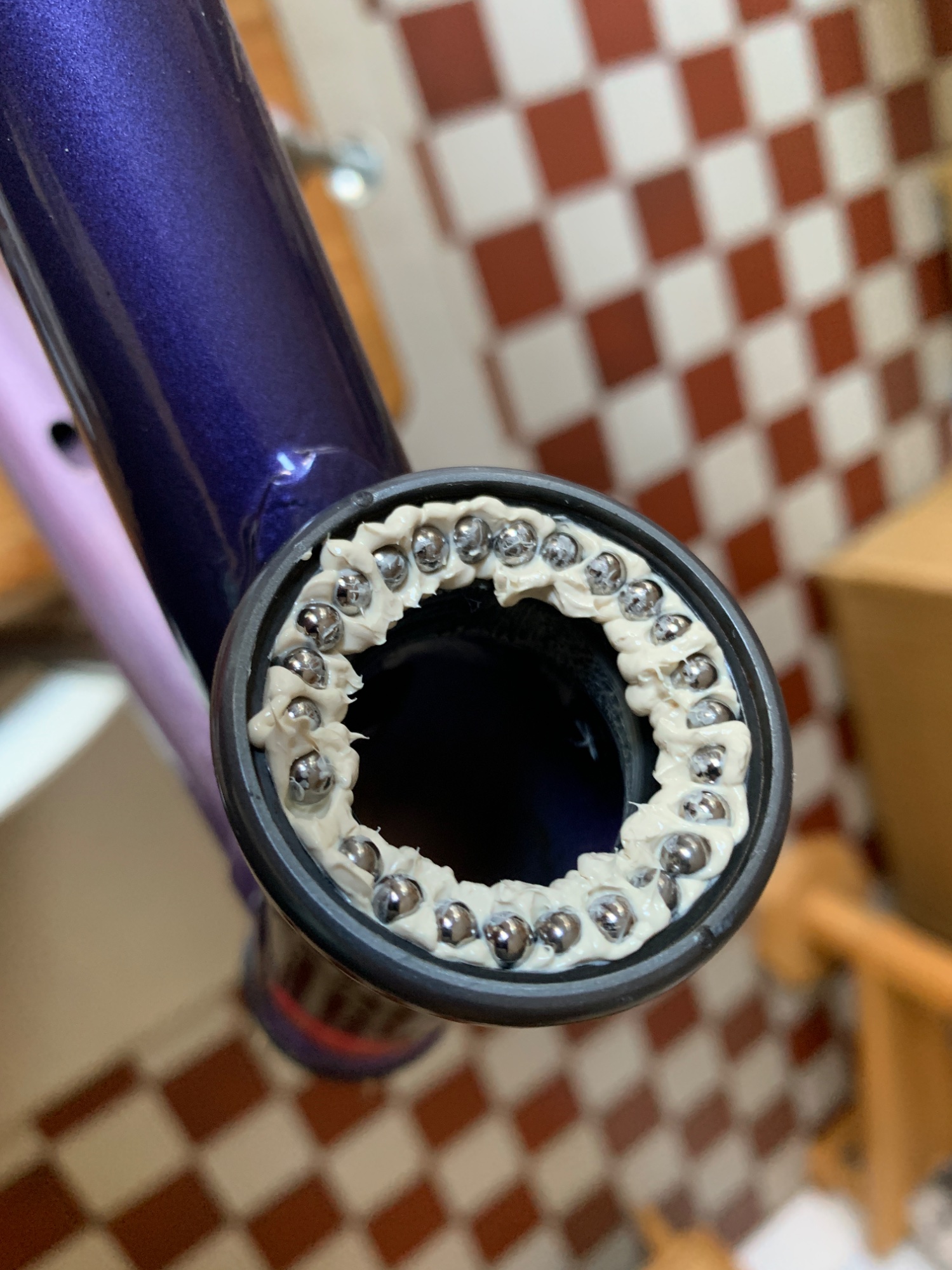

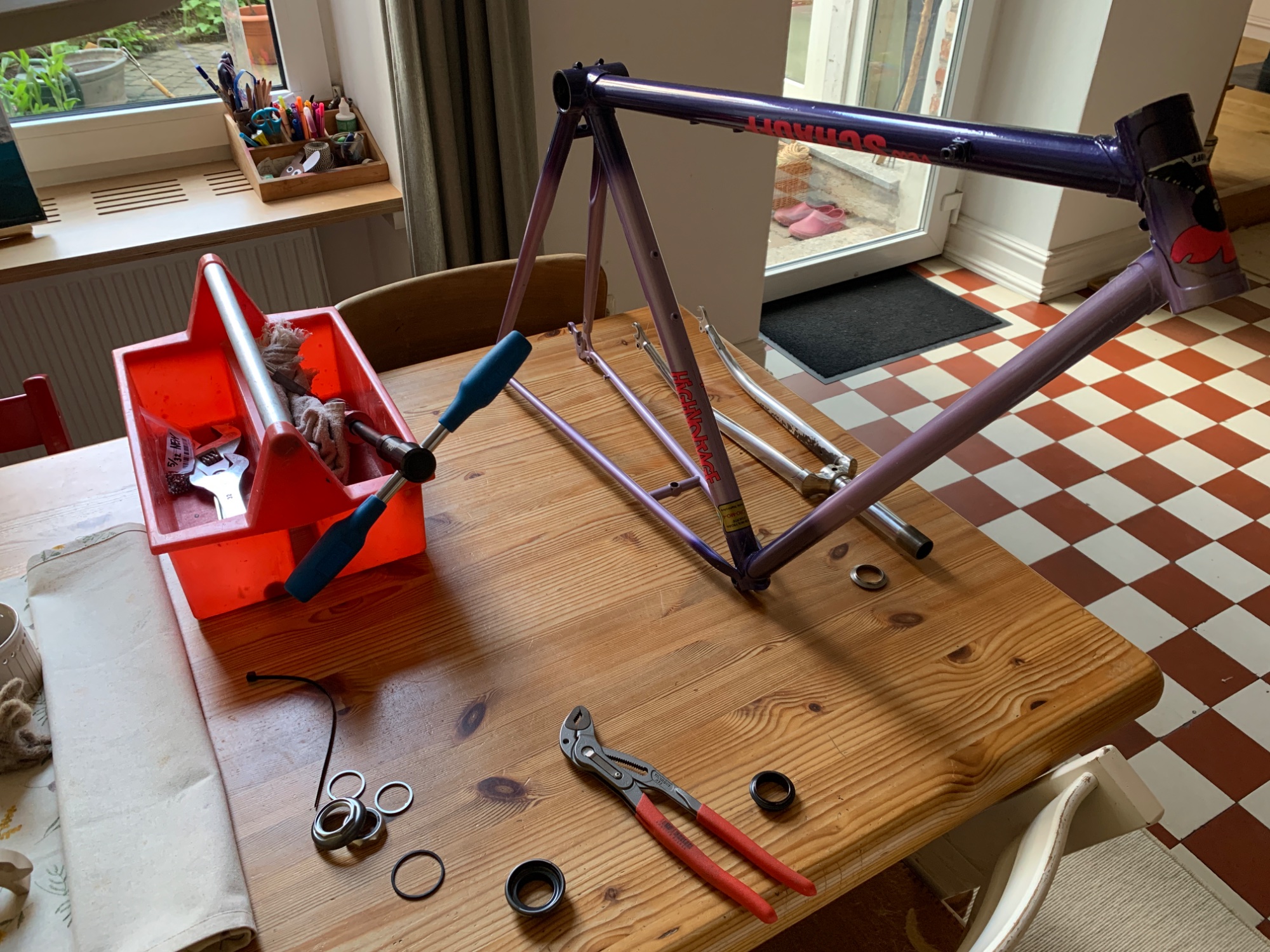

Jetzt wo Rahmen und Gabel wieder sauber sind, habe ich sie zur Feier des Tages mal zusammengefügt. Manche suchen Eier heute, ich 5/32" Kügelchen … Mit dem richtigen Werkzeug geht alles aber ganz flott, ein Hoch auf die Schnäppchen hier im Forum 🙂
