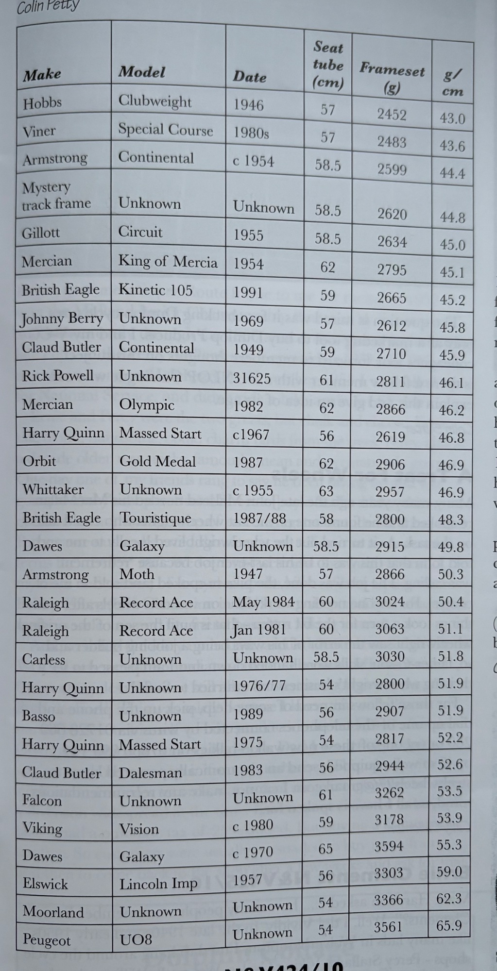

Zufällig flatterte heute die News&Views No 425 ins Haus. In dem Artikel „How light is a lightwight“ wurde dort auch eine Tabelle veröffentlicht. Hier wurde neben Marke, Modell und Baujahr die seattube-Länge und das Gesamtgewicht des Rahmens aufgeführt und der Quotient aus Gewicht und Seattube gebildet. Eigentlich ein ganz guter Vergleichswert.
Wenn Interesse besteht, kann ich morgen nochmal den ganzen Artikel scannen.
Anhang anzeigen 1582575Wenn Interesse besteht, kann ich morgen nochmal den ganzen Artikel scannen.
Sehr gerne.
vielen Dank

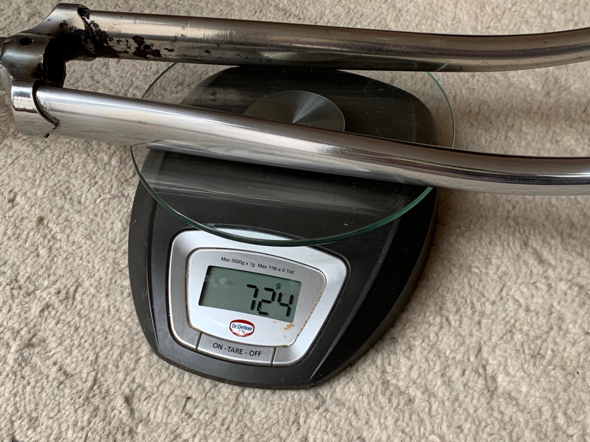

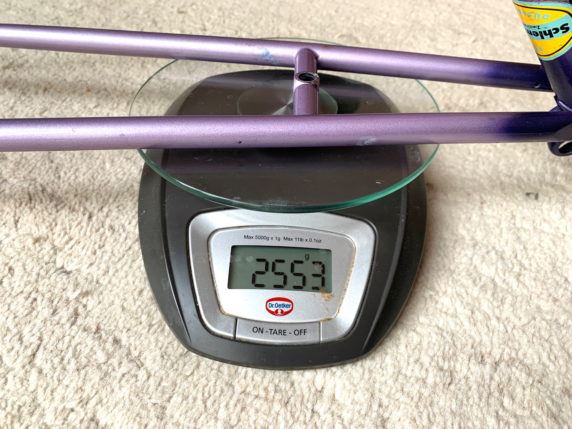

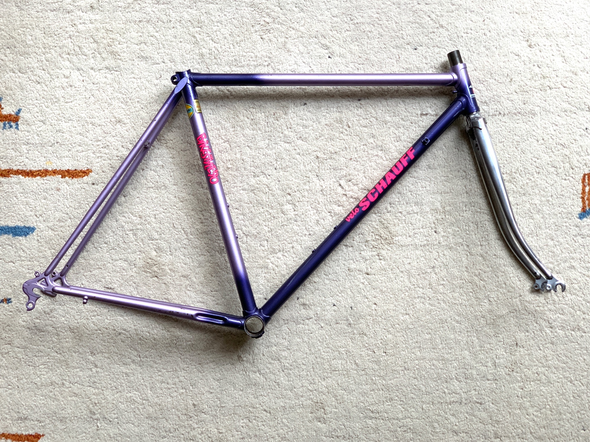

Velo Schauff Highvoltage (Modelljahr 1990 - nicht sicher)
Rahmenhöhe: 51,5 cm (M–M)
Oberrohr: 55,5 cm (M–M),
Steuersatz: 1"
Einbaubreite: 123 mm
Sattelstütze: 26,4 mm
Rahmen: 2553 g
Gabel: 724 g
Gesamt: 3,277 kg
