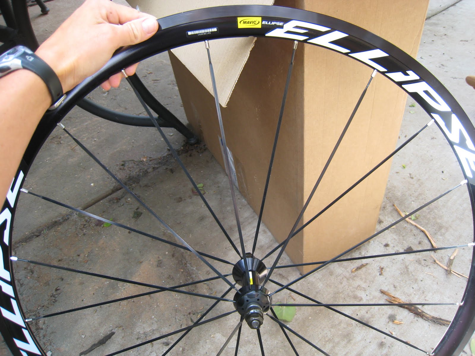

Also Fakt ist, der LRS hat "technisch bremsbare" Flanken. Sehr gut hier zu sehen:
Wie diese sich jedoch bremsen lassen, sprich ob die Bremsleistung gut ist und der Verschleiß dabei nicht zu groß, kann ich dir nicht sagen. Ist immerhin ein Bahn-LRS. Wobei man auch bedenken muss, dass es keinen Sinn gibt Bremsflaken an Felgen zu hauen, wenn diese gar nicht zum Bremsen gedacht sind. Die Angaben von Maivc Reifenbreiten "erst" ab 21mm zu fahren, machen dagegen ganz klar Sinn. Bei einer Maulweite von 15mm sind 20mm Reifen zwar noch nicht brandgefährlich, aber immerhin auch nicht die Krönung der Sicherheit. Und die bohrenste Frage: Warum zum Verrecken 20mm Reifen??? Schneller bist du damit ganz klar nicht, weniger Komfort hast du auch und in der Stadt muss man ja an jeder Rille aufpassen, sich nicht zu maulen. Ich blick da nicht so ganz hinter.

Was die Decals angeht kann ich dir nicht helfen. Aber zumindest auf folgendem Foto sieht es sehr nach einfach aufgeklebt aus. Im übrigen ist mir persönlich noch kein Alu LRS untergekommen, an dem man die Decals nicht entfernen kann. Sogar bei sehr hochwertigen LRS.
Und die sind sogar 3-fach gekreuzt...... Abgesehen davon, dass das ein asymmetrisches Hinterrad mit Schaltungsnabe ist.

Fahre die Ellipse selbst, die Laufräder sind sehr gut und haben wie schon erwähnt Bremsflanken.
Mit der Zeit nutzt sich aber logischerweise die Farbe ab. Mit etwas Glück kann man die für 380-400 Euro neu bekommen.
Einfach etwas suchen.....
Ältere Ellipse Laufräder können keine Bremsflanke haben, also genau schauen.😉
Ich hatte meine im letzten Jahr bei Bike-components gekauft. Im Inserat stand zwar keine Bremsflanke, sie hatten aber Bremsflanken.
Hatte bei dem Bestellvorrang ein ungutes Gefühl, hätte Sie aber bei Nichtgefallen ohne Probleme zurückschicken können.
Selbst hatte ich die Version ohne Bremsflanke noch nicht gesehen, mir wurde berichtet das die frühere Version definier keine Bremsflanken hatten. Die Felge waren damals wohl nicht abgedreht und hatten gelbe Decals.
