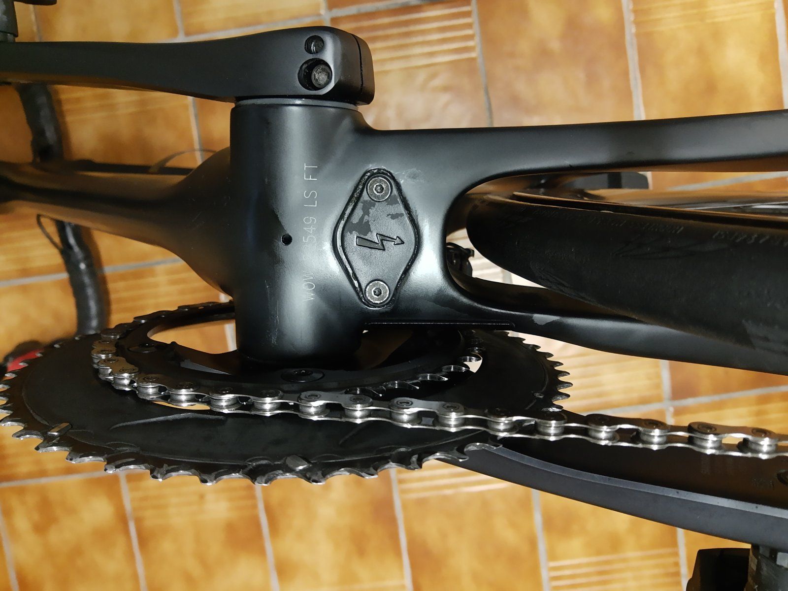

Da ist halt die spezielle Halterung für den Akku vorhanden.
Das mit dem Akku ist bei meinem CUBE Agree Race sehr gut gemacht. Ich habe unten neben dem Tretlager einen Deckel mit zwei Schrauben. Da kann ich den Akku rausziehen.
Yup, mein Cross Race TE hat das genauso. Sollte dem Anschein auch kein wirkliches Problem mit "Dreck" haben. Ist wirklich noch einfacher zu handhaben als der Akku in der Sattelstütze des Arcalis.

Mein Rahmen ist unten komplett geschlossen. Da kommt maximal n Winzkrümelchen durch die Ritzen der Tretlagerabdeckung, wenn überhaupt 🤷‍♀️
