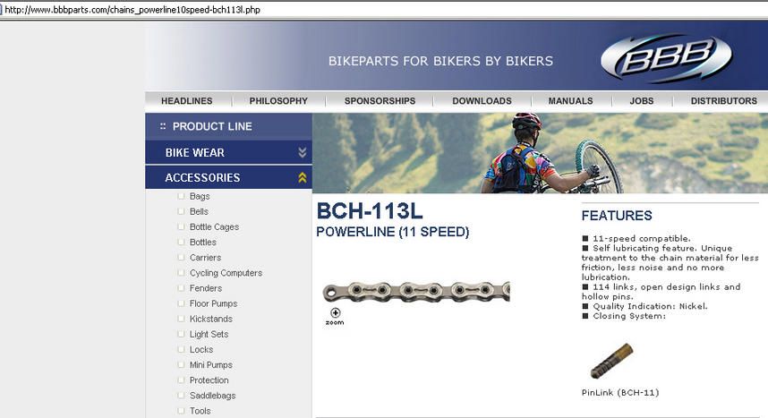

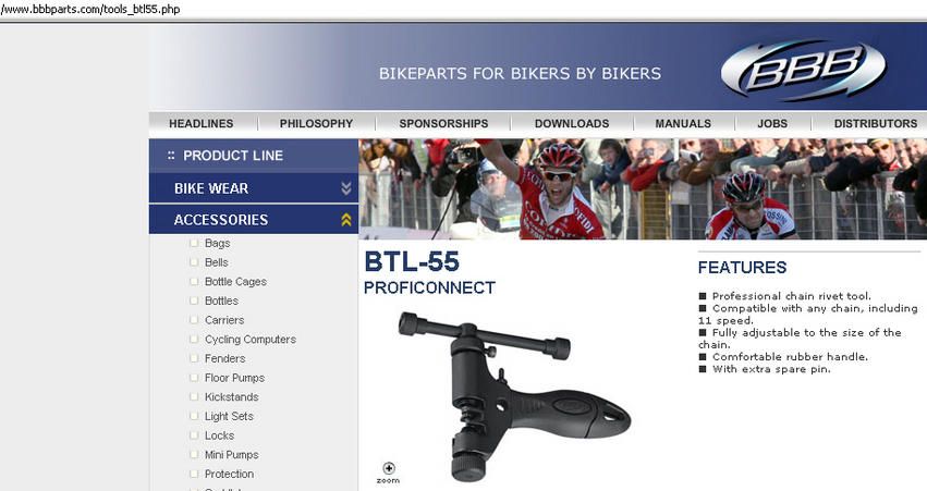

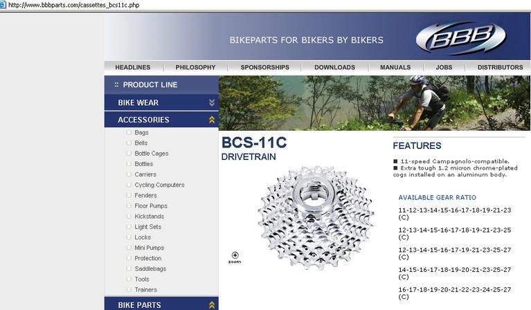

Hallo zusammen!
Bin auf ein paar 11-fach Teile gestossen.
Kennt die schon jemand?
Der 11-fach Nieter ist dann vermutlich nur für deren Kette.
Ciao,
da Klaus

AW: 11-fach Komponenten von Drittanbietern
Auf jeder Shop-Seite, wo dieser Nieter geführt wird, steht allerdings nur was von 10fach.:confused:

Hallo zusammen!
Laut BBB liegt das Gewicht bei der 12-27 bei 296 Gramm.
Da kiegt die Chorus mit ca. 236 Gramm schon deutlich darunter und das für den gleichen Kurs.
Ciao,
da Klausl
gibts eigentlich irgendeine preisliche Alternative zur Chorus Kassette? Irgendetwas das günstiger ist? um die 100€ für ne Kassette is schon happig...

Ich kram diesen Thread mal vor.
Gibt's denn inzwischen irgendwo ein 11fach Schloß?
Oder sonstwas Neues in Sachen Threadtitel?
Liebe Grüße,
Olli
Liebe Grüße,
Olli
Nö, 11-fach Schlösser gibts noch nicht, aber ein Kumpel von mir fährt jetzt schon mehrere tausend Kilometer mit nem SRAM 10-fach schloss an der 11-fach Kette durch die Gegend und hatte damit bisher nie Probleme. Die Kette läuft geschmeidig und sauber über alle Ritzel. Günstig sind die Schlösser noch dazu. Für den Preis eines Campa Nieters bekommt man ca. 36 Kettenschlösser... ;)
