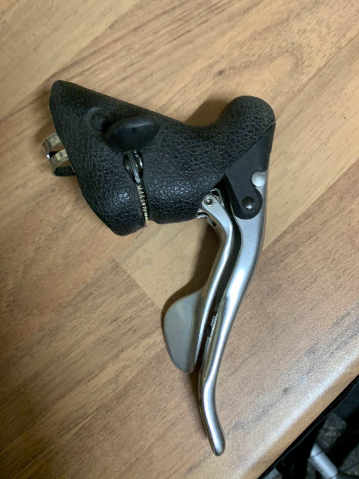

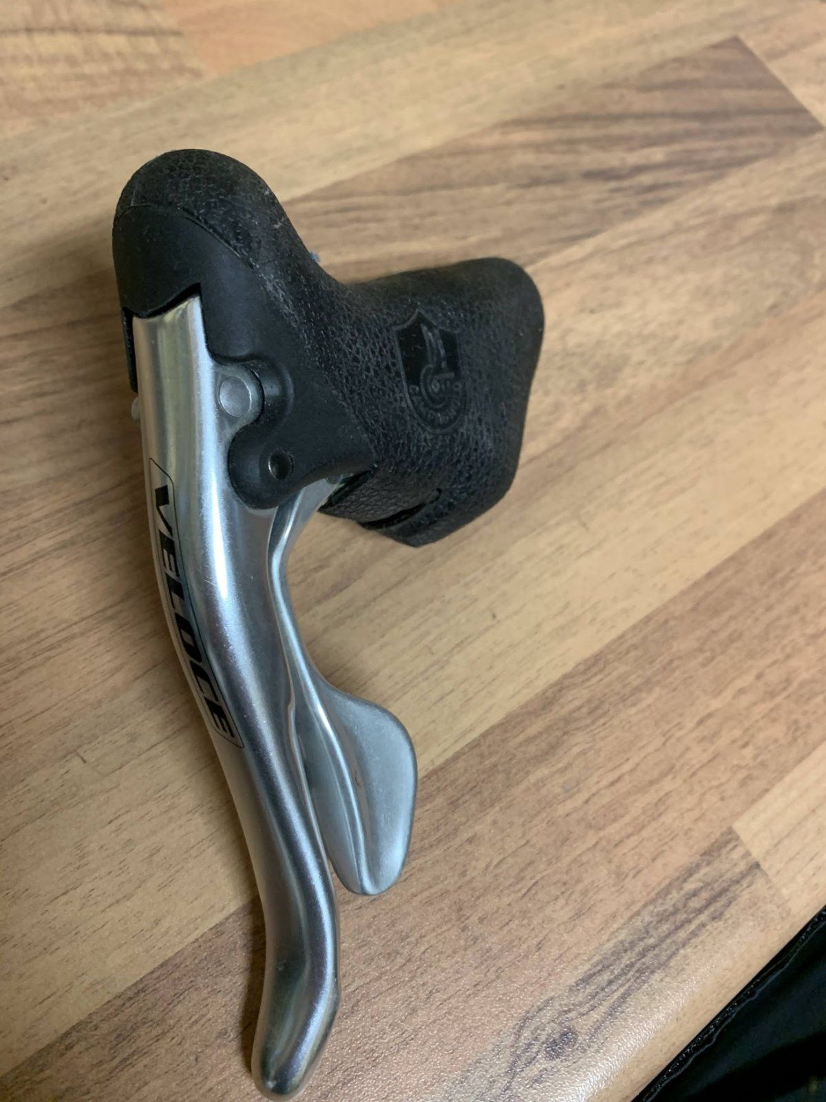

einen linken Ultrashift Veloce Rundhöcker in silber habe ich übrig. Kannst Du gerne für kleines Geld haben.
Ich schaue gleich mal, wie viele Schaltschritte der hat.
ich zitiere mich mal selbst ;)
gerade den linken Ergo durchgeklickt: 11 mal, wobei ich nicht weiß, ob der elfte Klick noch wirklich eine Seilbewegung auslöst und wieviel Seil pro Klick eingeholt wird. Aber da kann man ja ein wenig ausprobieren mit verschiedenen Schaltwerken, hubhub-Klemmung etc.

Der Veloce wäre sicher eine schnelle und elegante Lösung. Danke @FlyingDutchman
