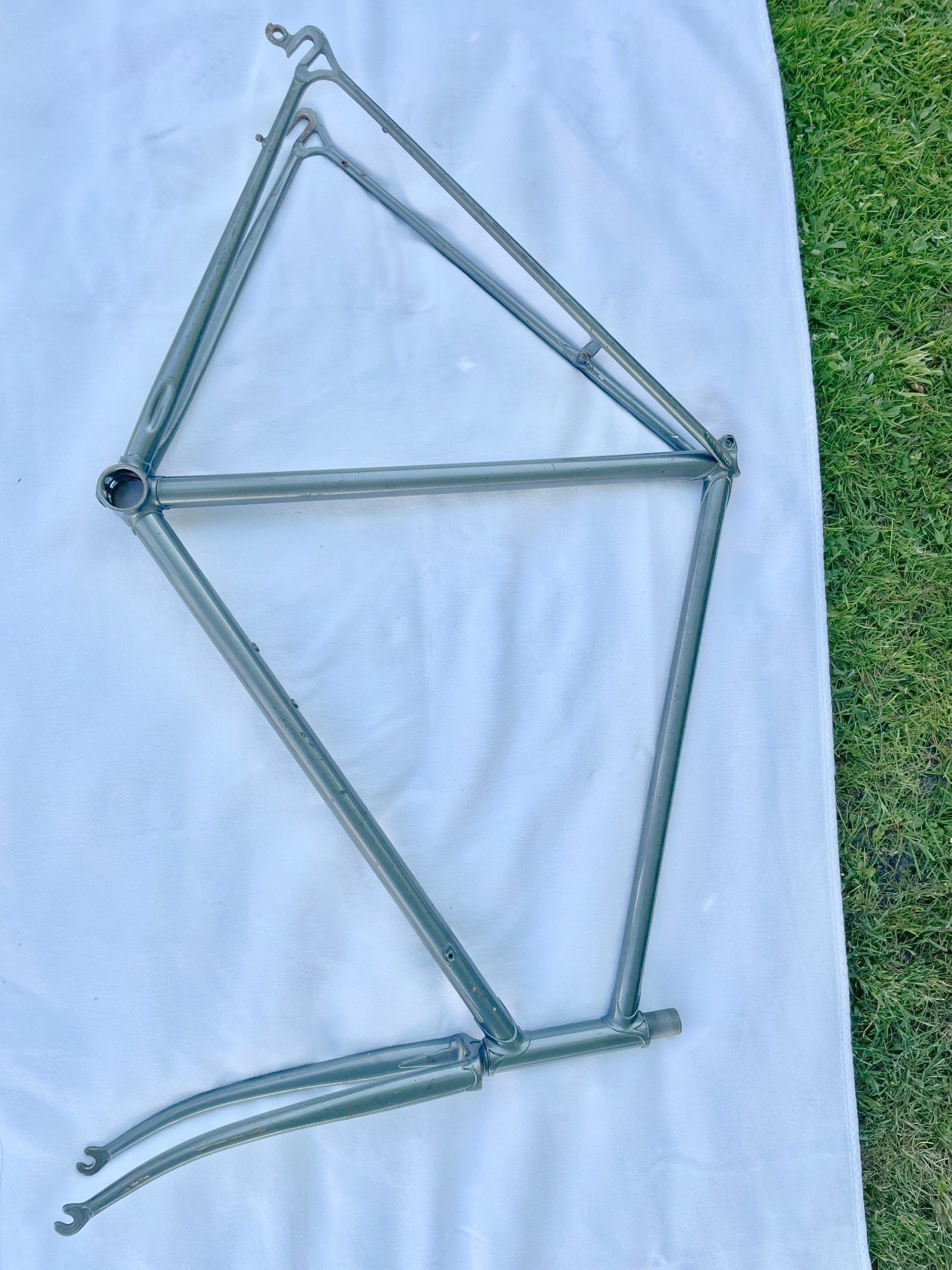

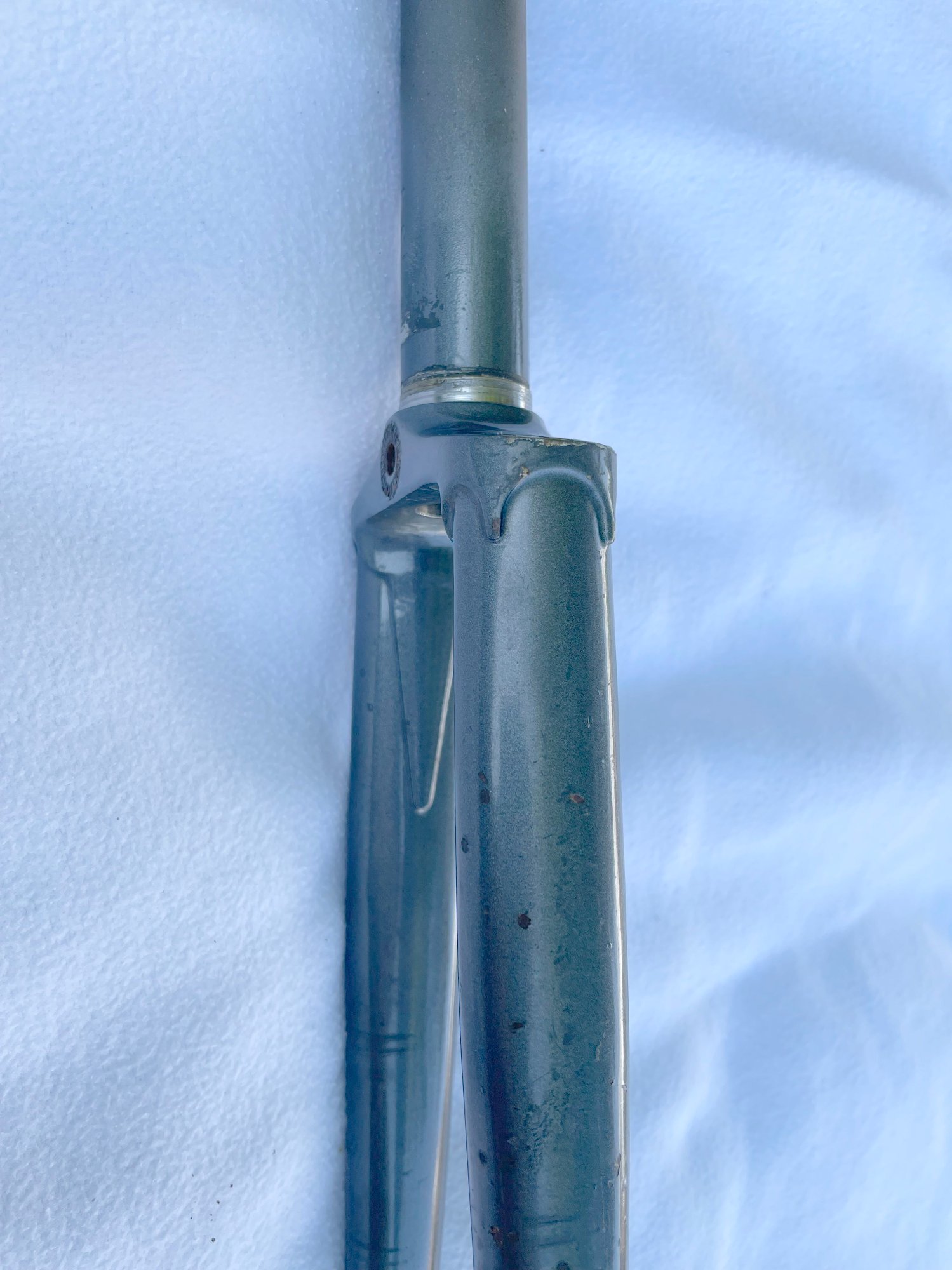

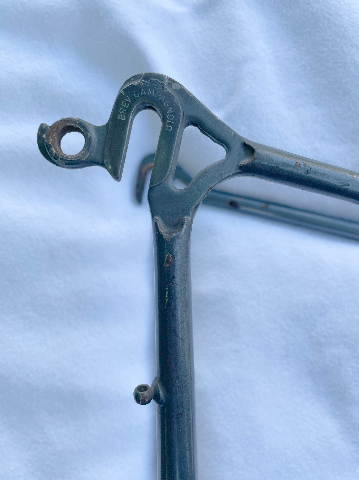

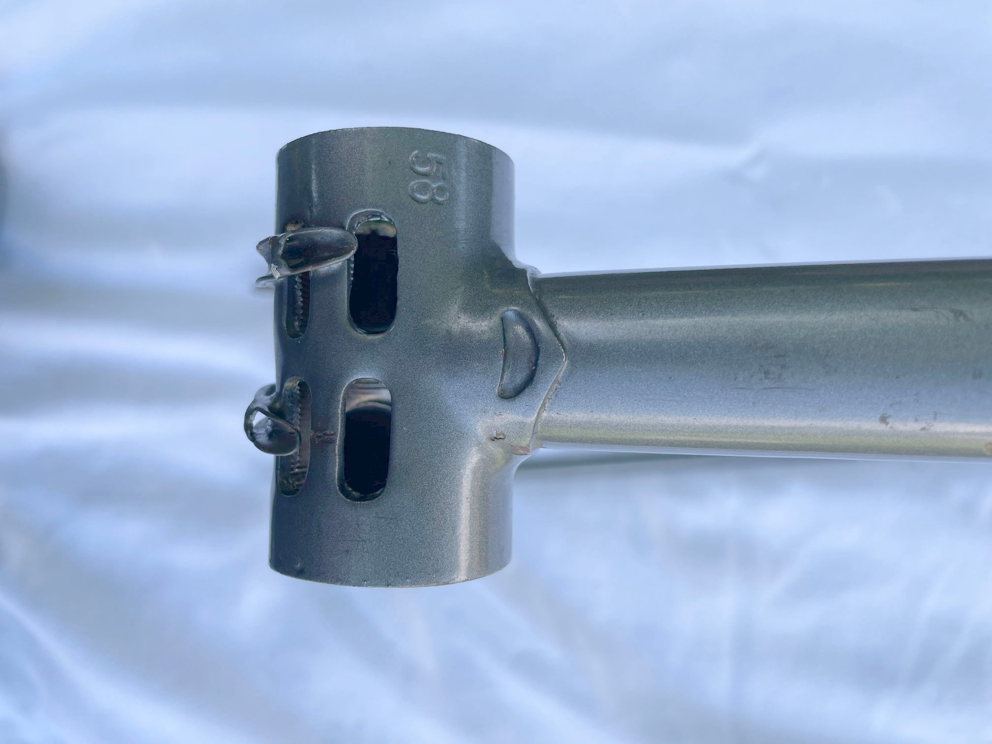

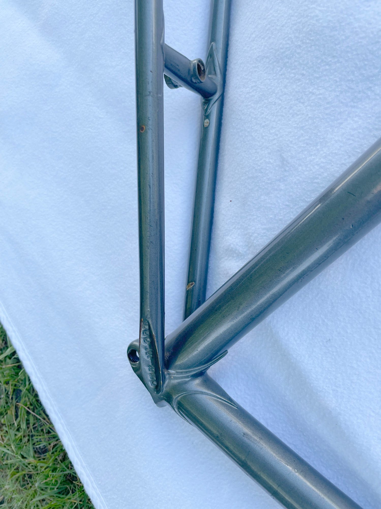

ich habe mir kürzlich einen feinen Rahmen mit Gabel aus Stahl gekauft zu dem nichts in Netz finden kann und wollte hier mal fragen ob jemand den Hersteller kennt.
Hier ein paar Daten zu Rahmen und Gabel:
Rahmen aus Stahl
Gewicht: 1967 Gr.
Ausfallenden mit der Prägung "Campagnolo Brev "
Prägung auf dem Tretlagergehäuse: 58

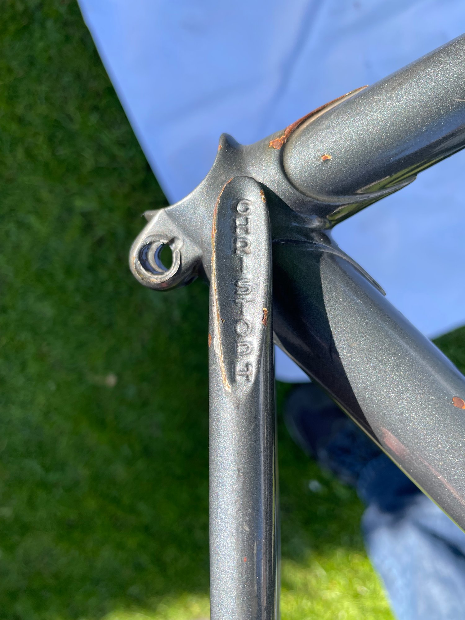

Prägung auf dem oberen Teil der Sitzstrebe: CHRISTOPH
Ich finde keine Rahmennummer oder irgendwelche anderen Zahlen oder Buchstaben. Ich habe jetzt aber auch noch an keiner der üblichen Stellen am Rahmen den Lack abgeschliffen um zu sehen ob da was gespachtelt wurde.
Steuerrohrlänge: 160 mm
Sattelrohrlänge (CT): 600 mm
Oberrohrlänge (CC): 580 mm
Oberrohr Durchmesser: 25,8 mm
Unterrohr Durchmesser: 29,3 mm
Sattelrohr Durchmesser: 29 mm
Sattelstützen Durchmesser: irgendwas zwischen 26,8 und 27,2 mm
Nabeneinbaubreite: 125 mm (gemessen, vielleicht auch 130 mm)

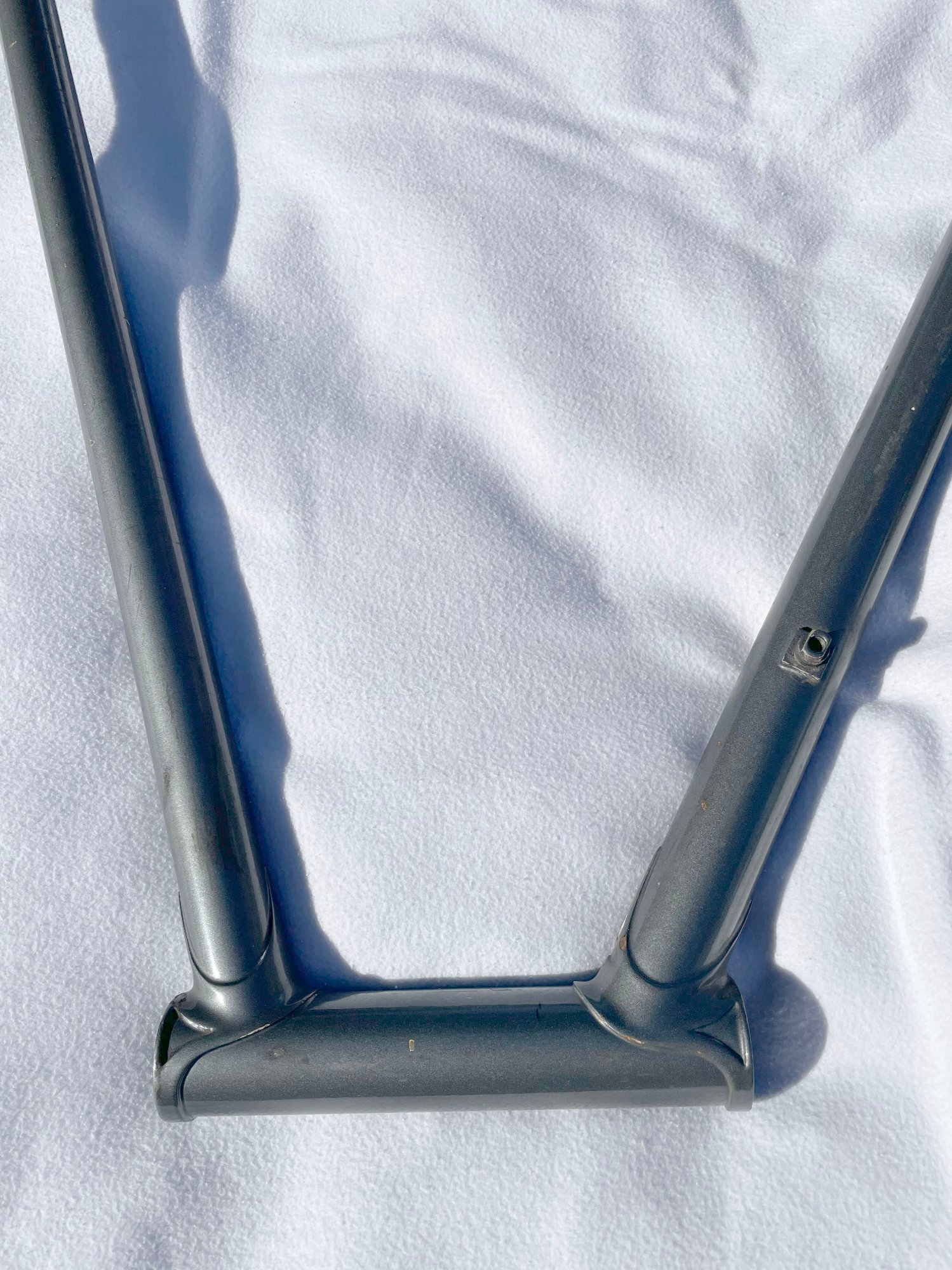

Breite Tretlagergehäuse: 68 mm
Für Bremsen mit Inbus Befestigung ausgelegt.
Er war ursprünglich scheinbar mal grün lackiert.
Gabel aus Stahl
Gewicht:
700 Gr.

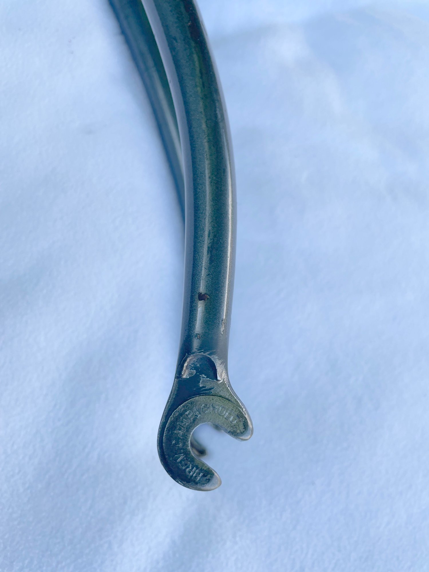

Prägung auf dem Gabelschaft: 58

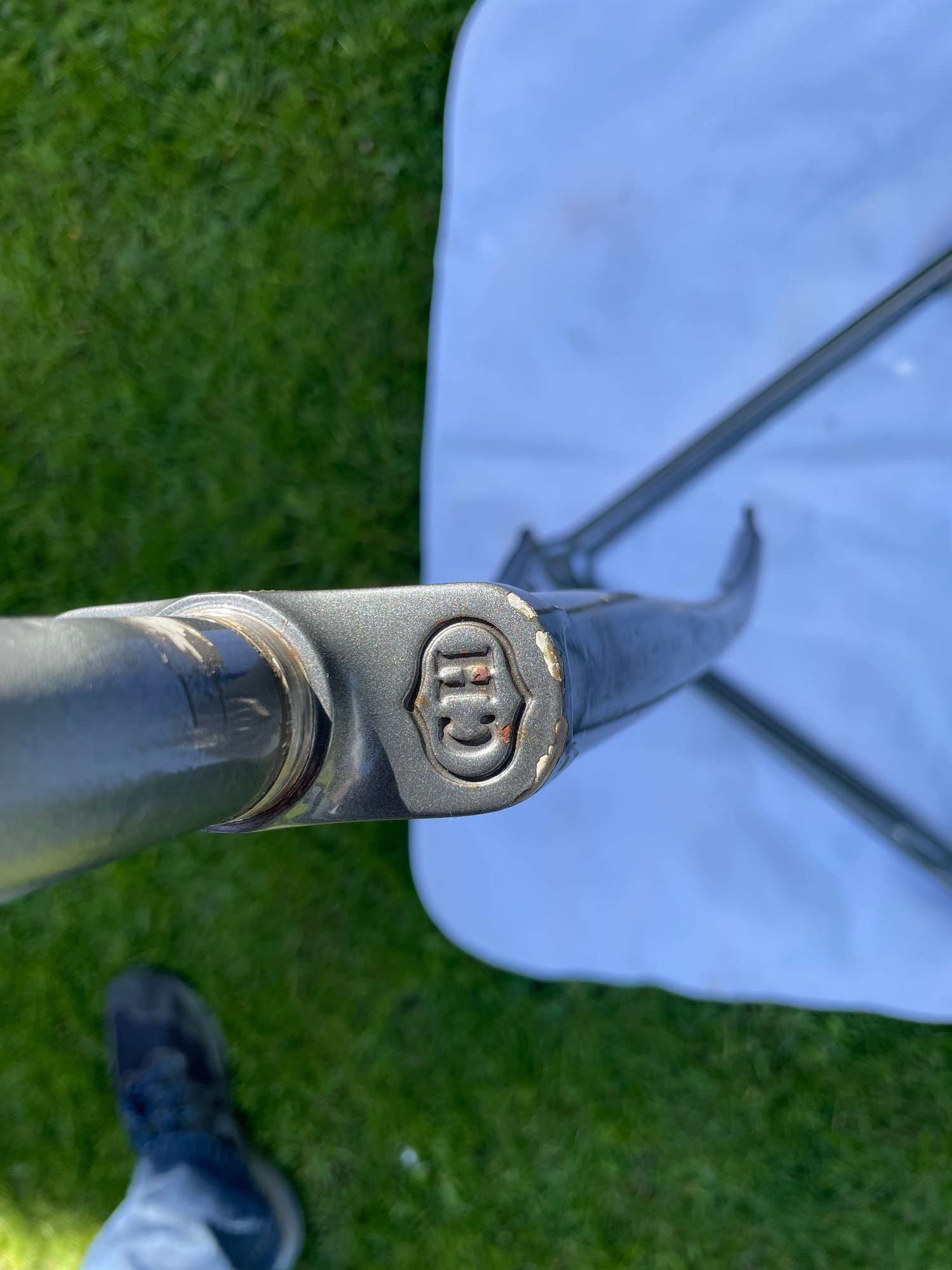

Prägung auf der Gabelkrone: CH
Durchmesser Gabelschaft: 1" bzw. 25,4 mm
Nabeneinbaubreite: 100 mm
Anbei ein paar Detailbilder.
Würde mich echt freuen wenn jemand was zu dem Rahmen/Gabel sagen kann.
Schöne Grüße
Jochen

Ich denke, ein Rahmenhersteller, der mir noch nie begegnet ist und zu dem das Internet irgendwie auch nichts weiß, ist hier wirklich einen Thread wert.
Leider ist an dem Rahmen nicht wirklich irgendwas besonderes, außer eben dem eingeprägten Namen.
Bemerkenswert finde ich das auf beiden Seiten sehr weit abgefräste Steuerrohr. Das baut man nur so, wenn man den Lenker wirklich maximal nach unten bekommen will und den Steuerrohrwinkel noch ein wenig steiler, als es diese Muffen zulassen.
Weiß wirklich niemand was darüber?
Extrem interessant - da ist wirklich nichts zu finden ! Aus anderen Gewerken kenne ich den schönen Brauch, dass der Prüfling sein Werk "signieren" durfte; z.B. ein Gesellenstück oder eine Anfertigung für eine Meisterprüfung.
Ob es so etwas evtl. auch bei Rahmenbauern gab ? Ich weiss es nicht...vielleicht auch zu weit hergeholt.
LG Michael

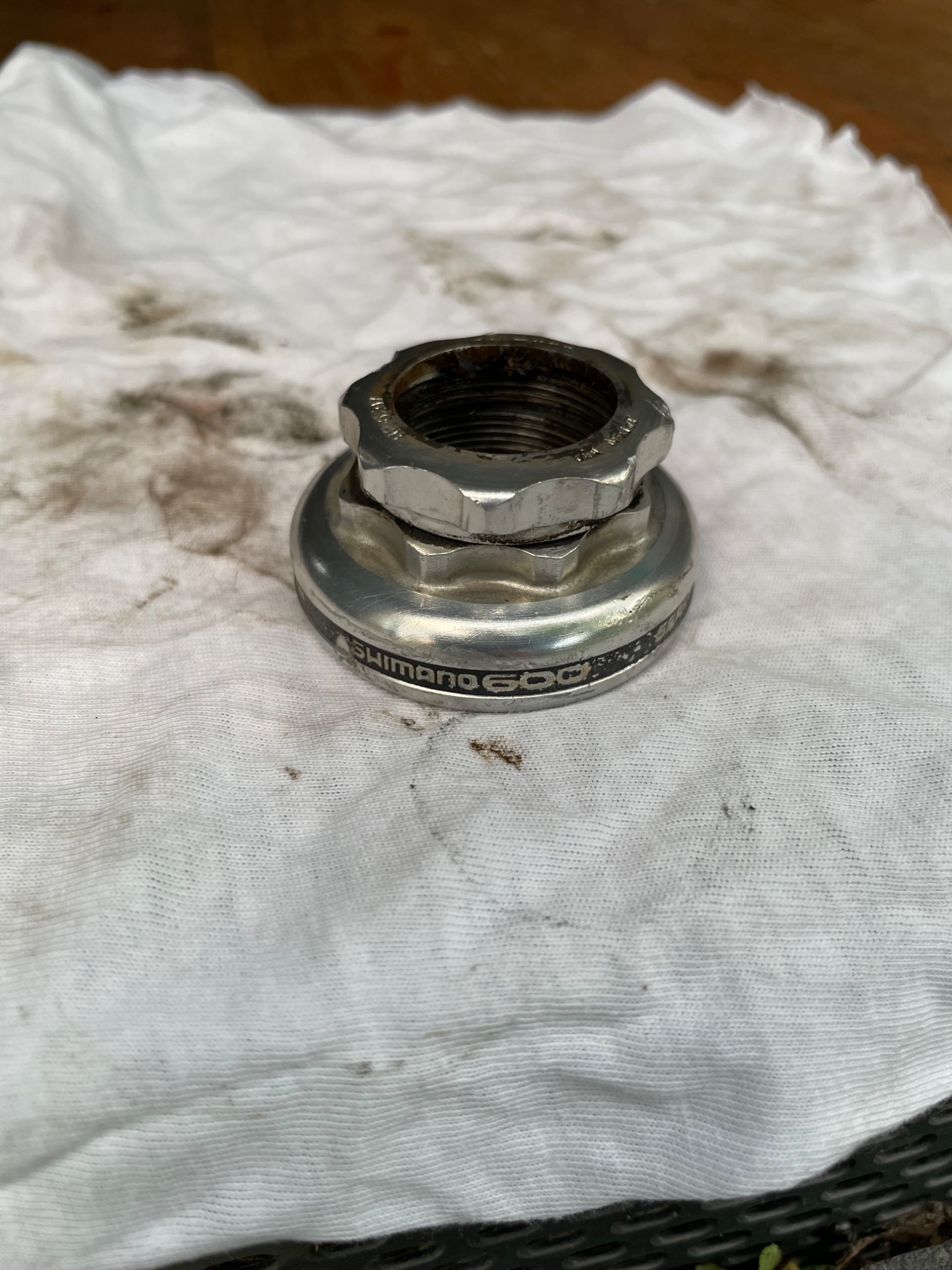

Anbei noch ein Bild von dem Shimano 600 Streuersatz der verbaut war.
Vielleicht finde ich ja noch einen Hinweis wenn ich den Rahmen abschleife.
