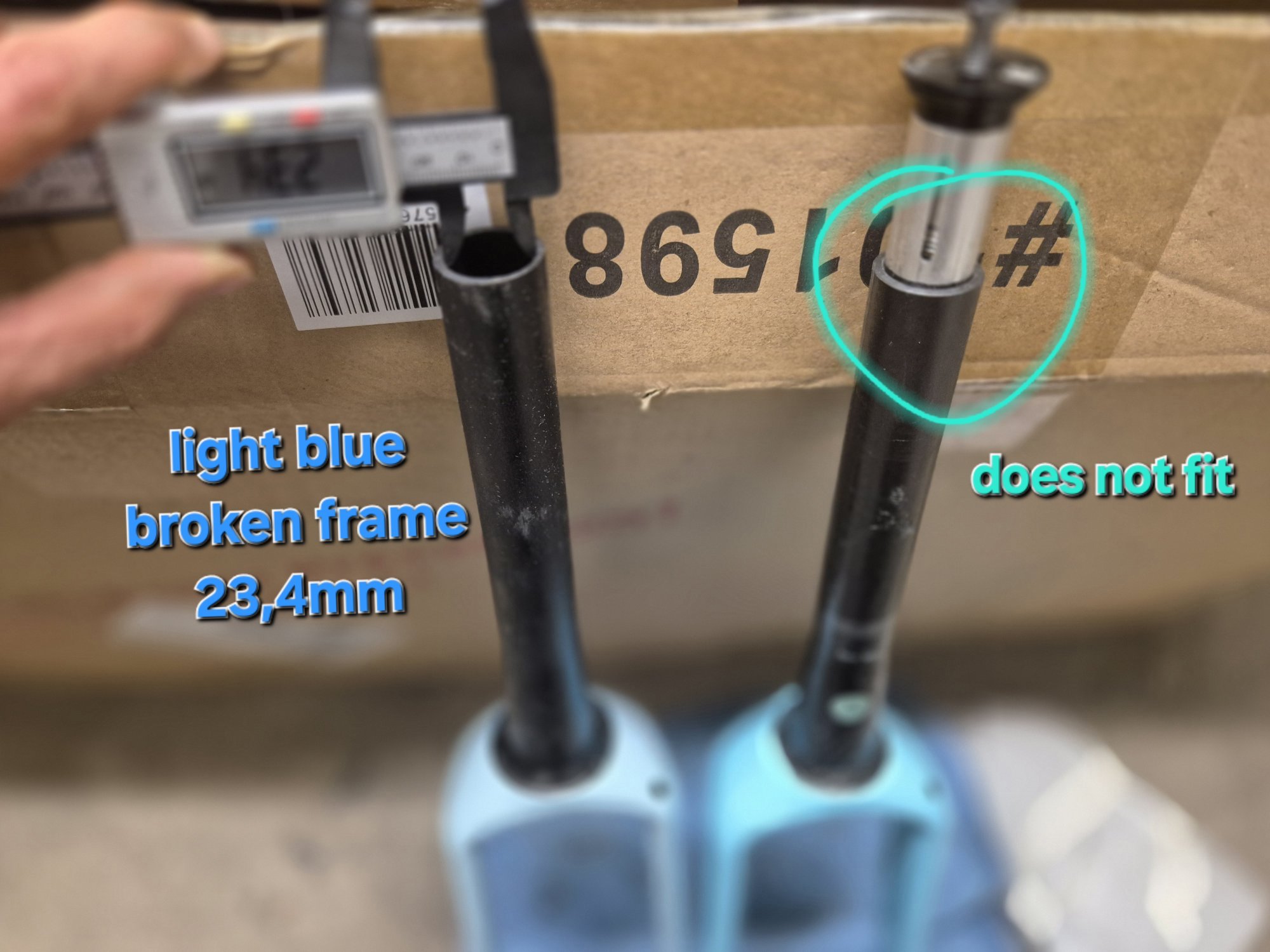

habe meinen neuen Ersatzrahmen von 3T erhalten.
Der originale Expander, wie auch der FSA ACR Expander (beide für 23mm), den ich für innenverlegte Züge einbauen möchte, passt nicht in die neue Gabel rein.
(Der Ersatzrahmen hat eine andere Farbe, weswegen ich die alte Gabel nicht verwenden möchte)
Der Innendurchmesser ist ≈ 22,5mm.
Alte Gabel ≈ 23,5 mm
Ich war heute beim Fahrradshop, welcher auch meine Gabel gekürzt hatte und die meinten, das könnte ich wohl mit einem Dremel bearbeiten.
Ich habe zwar schon 3T angeschrieben, aber ich befürchte schon, ich soll einen schmaleren Expander verwenden.
Allerdings finde ich keinen schmaleren ACR Expander.
Ich bin jetzt handwerklich nicht der ungeschickteste, aber dass ich genau 0,5mm abtrage auf einer Länge von ≈ 5 cm wage ich zu bezweifeln.
Ich hätte keine Ahnung, wie ich das anstellen soll .
