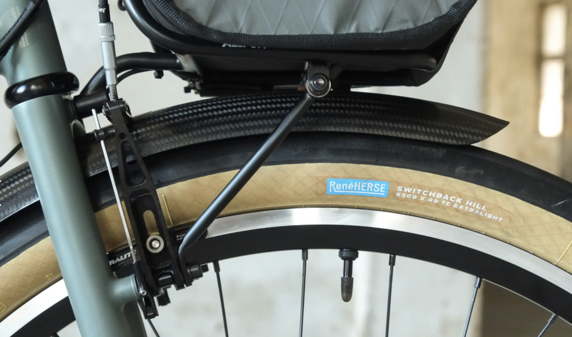

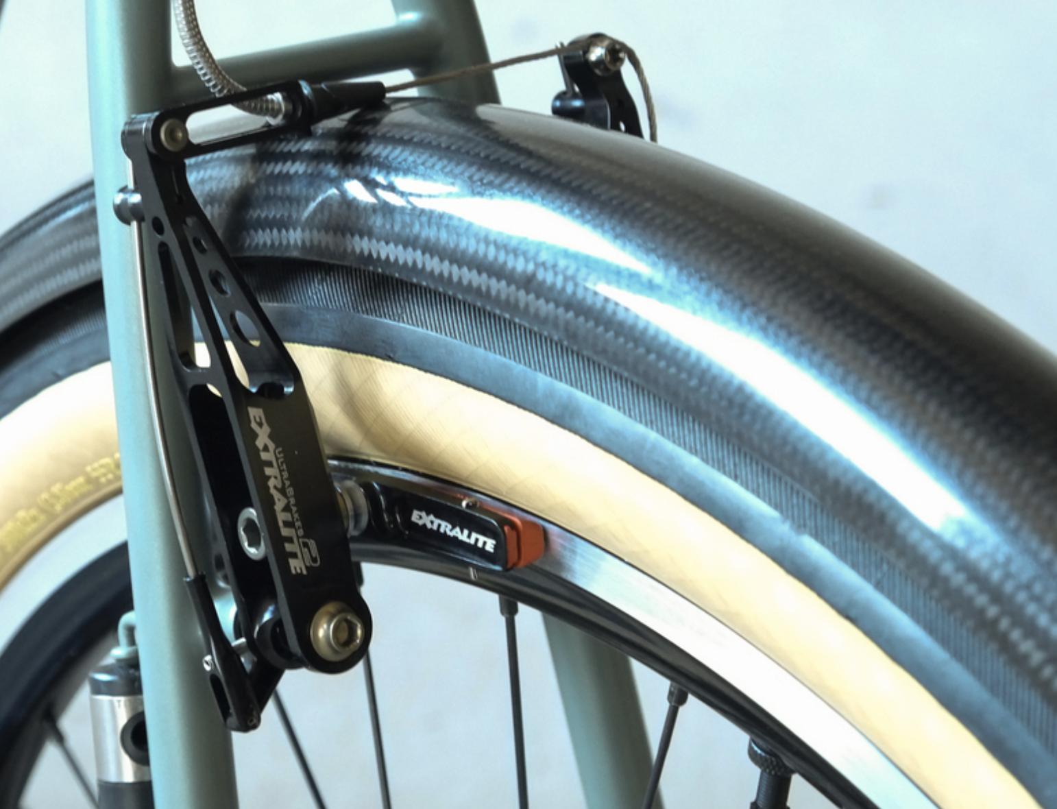

Unter den (60 oder 62mm) H80 haben die 42er reichlich Platz und auch 48er Reifen passten sehr gut drunter.
55er Bleche werden über 42er Reifen schön passen. Egal ob die Bleche für 650 oder 700 sind. Wenn die überhaupt anders sind und nicht nur was Anderes draufsteht.
Ich würde aber im Zweifel auch breitere Bleche nehmen, und die eindellen. Ein Schutzblechrad stellt sich sch****** ab, eigentlich lehnt man das fast immer auch gegen das hintere Schutzblech. Gut, wenn da Reserven sind.
