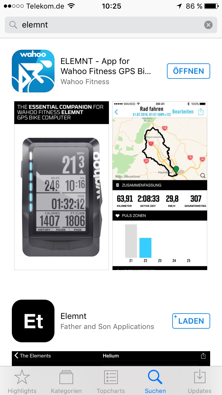

such doch mal nach "elemnt" im appstore.
/edit: Huch, ganz schön groß :) Sorry...
Gesendet von iPhone mit Tapatalk Pro
Die Wahoo App hab ich doch schon lange.
Aber mittlerweile habe ich gesehen, dass die App aktualisiert wurde um diese Funktion.
Also Frage geklärt. ^^
