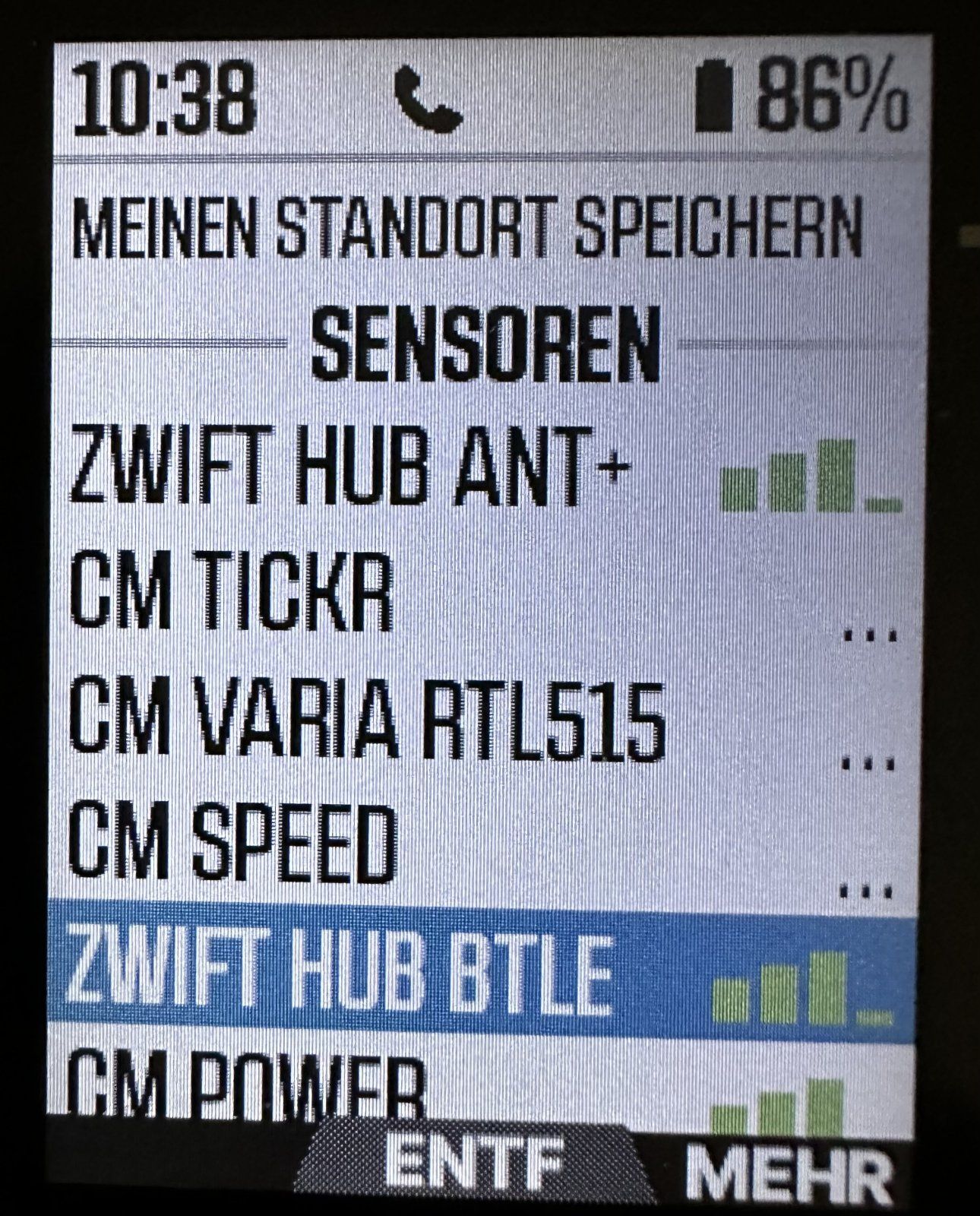

So sieht das in der App aus, ist beides der Hub:
Klappt es, wenn du deinen PM aus den Sensoren entfernst? Zur Not testweise mal kurzzeitig Batterie entnehmen.
Imho sollte der Hub nur als Trainer erscheinen und nicht als ein irgendwie anders benannter Sensor.
So zeigt er jetzt wieder Speed an. Die Bezeichnungen kommen von mir, also "ANT+" und "BTLE". Aber sobald beide verbunden sind geht es scheinbar 🤔

Ich würde jetzt mal alle aktiven Sensoren rauswerfen außer "Zwift Hub BTLE" und dann mal testen.
Es ist echt komisch. Hatte alles neu gestartet nach dem es ja eben wieder ging. Ging dann auch und ab ca. 200w zeigt er plötzlich kein Speed mehr an. Das war vorhin, als ich schrieb "yeah es geht" auch so. Vorm Neustart eben habe ich mal bewusst auf 350w getreten und da wurde dann weiter Speed angezeigt.
Sensoren habe ich alle rausgenommen außer "Hub BTLE", zeigt trotzdem kein Speed mehr an. Die App habe ich übrigends erst zwischendurch dazu geholt, weil ich den Hub nicht mehr am Wahoo selbst gefunden hatte zwischenzeitlich. Also das Gesamtproblem bestand schon als ich nur mit Wahoo und Hub am rumfummeln war 😅
