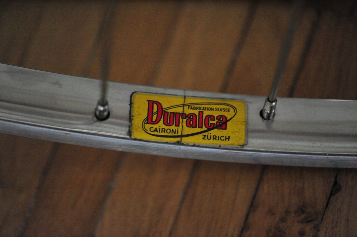

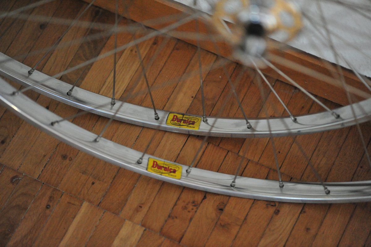

Ich heisse weder Rolf Wolfshol noch kann ich fahren wie er. Ich bin mit ihm allerdings als Schüler- und Jungendfahrer 7 Jahre jeden Dienstag und Donnerstag trainieren gefahren und durfte bei ihm lernen. Ich bin meistens mit 28- loch in Verbindung mit 280gr. Felgen unterwegs und es hält bis jetzt immer. Ich habe auch mit einer 280 gr. Fiamme Felge vorne schon 1000 Km bei der L'Eroica bestritten.

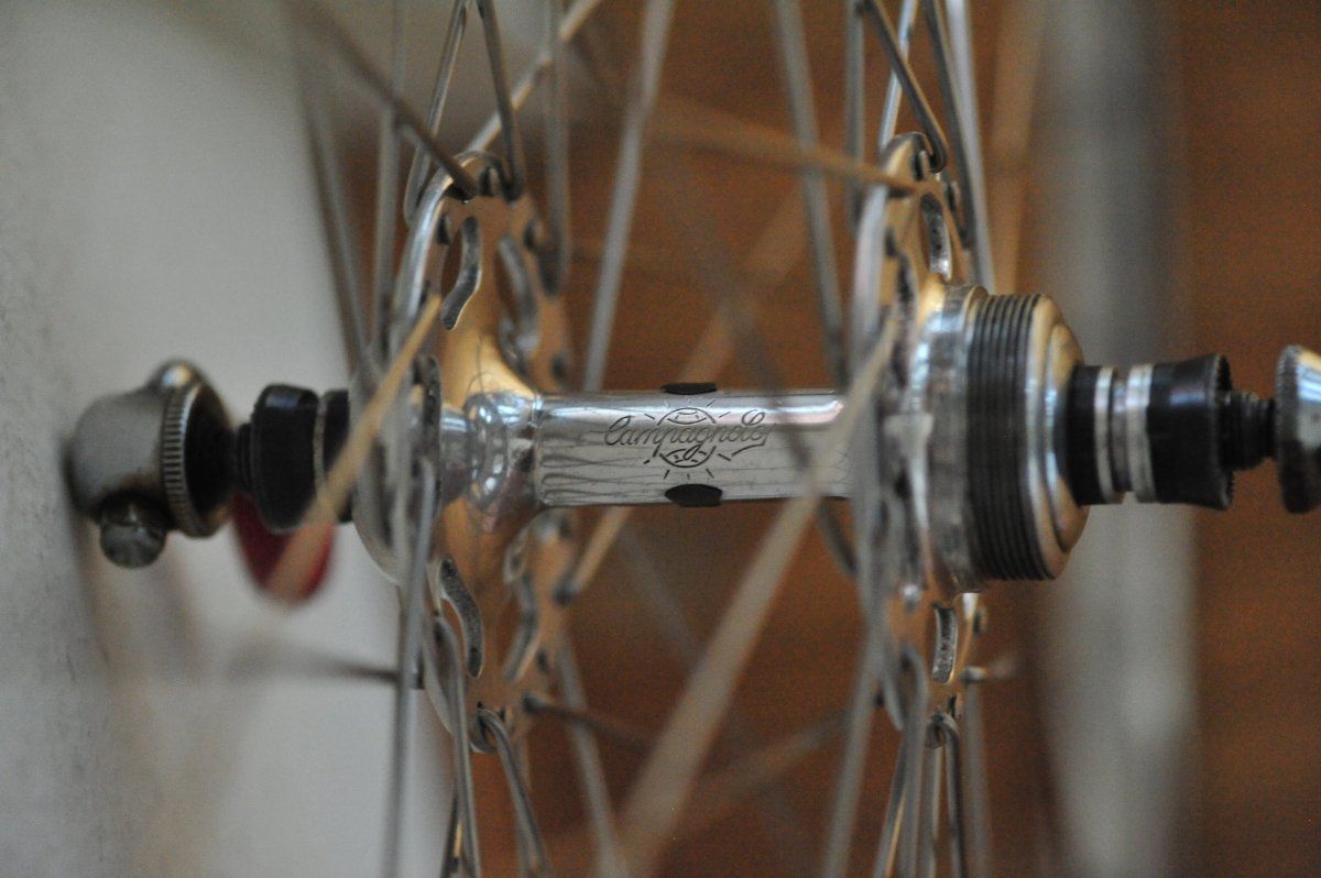

Nun habe ich diese wunderbaren Duralca mit passenden Campagnolo Naben in 40-loch und nutze sie einfach. Ich habe die Felgen nicht gesucht, sondern ich hatte diese Naben als Beifang und so hat sich das ergeben.

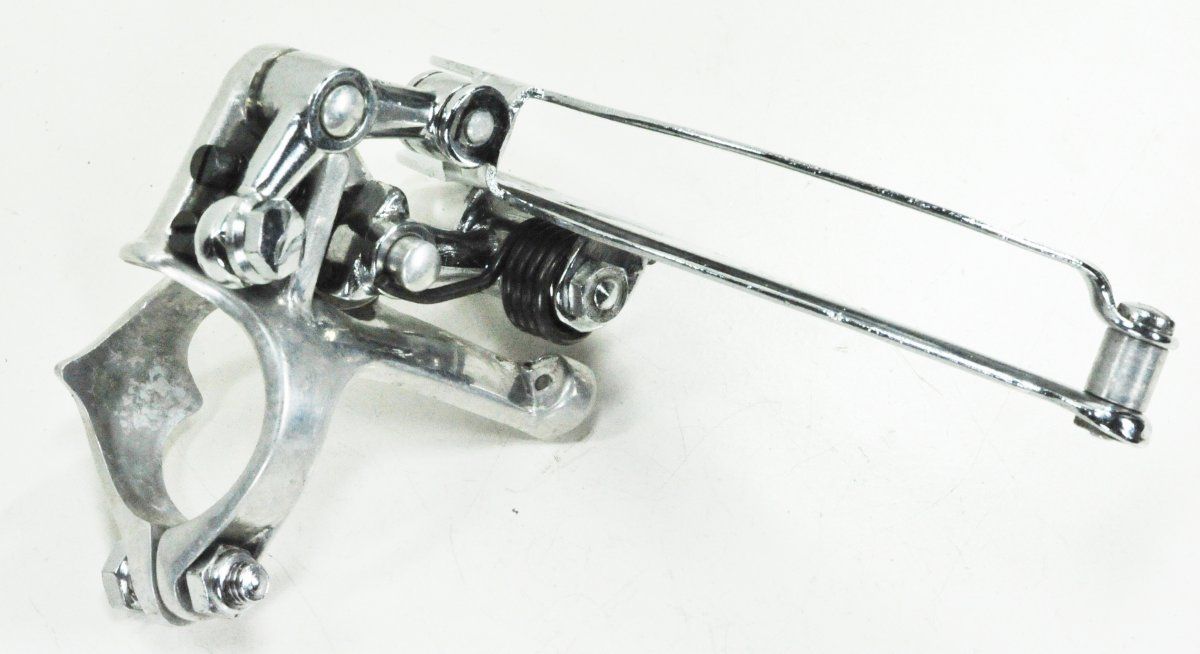

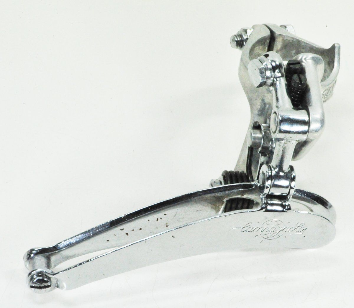

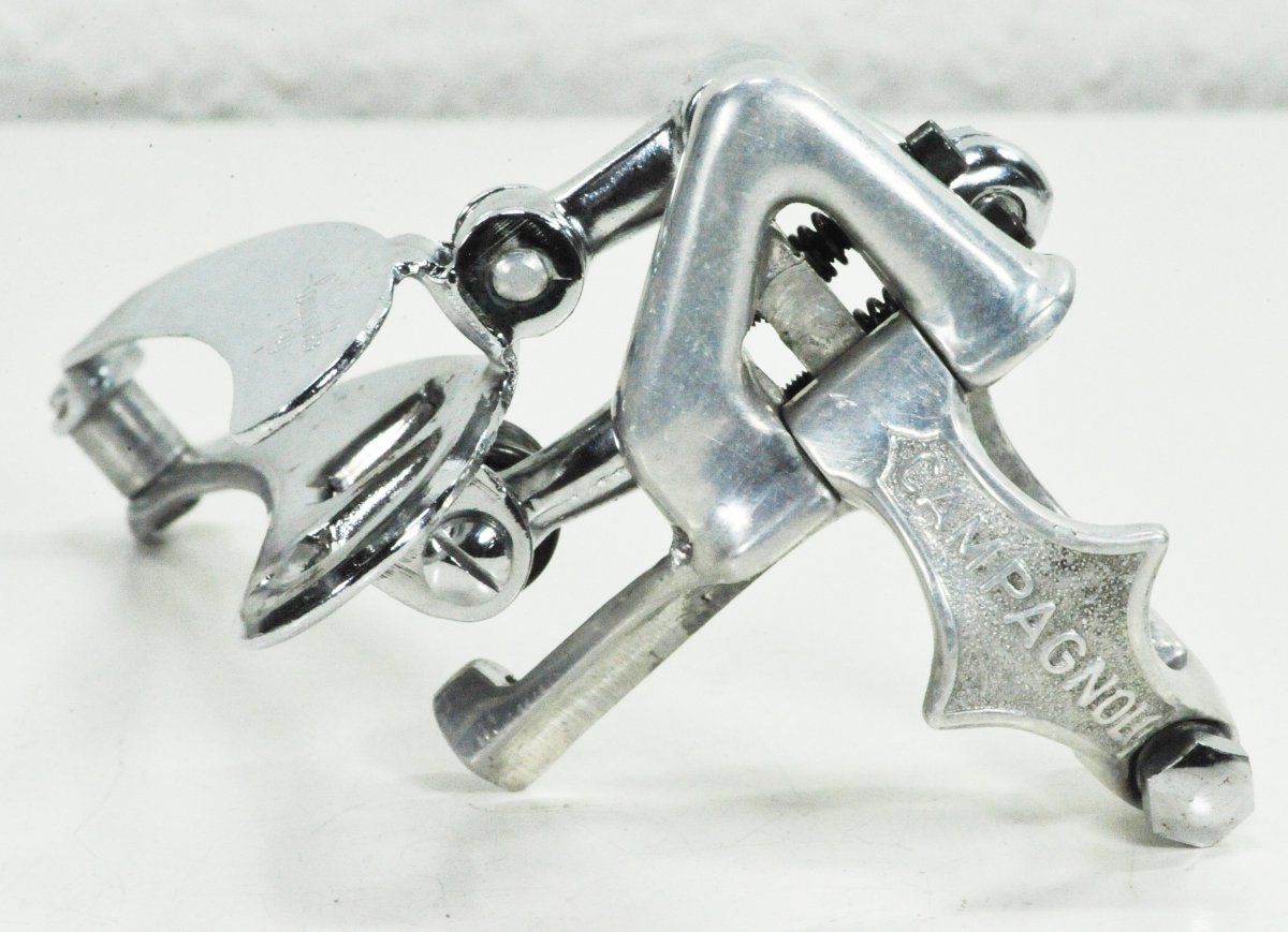

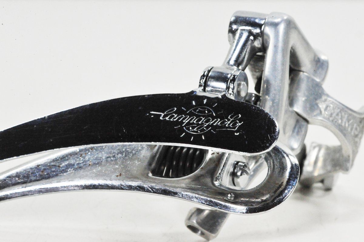

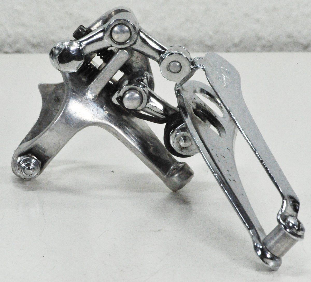

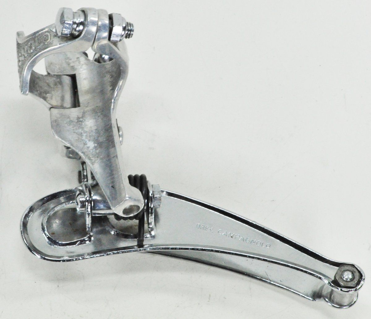

Bin ja eigentlich mehr auf diesen Kameraden stolz - wenn das jemand einzuschätzen weis:

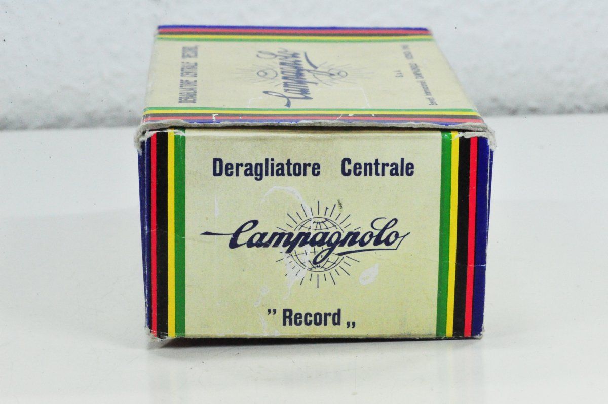

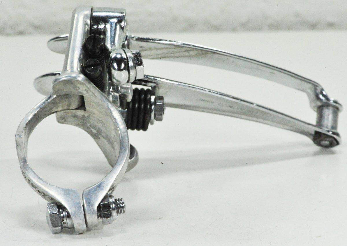

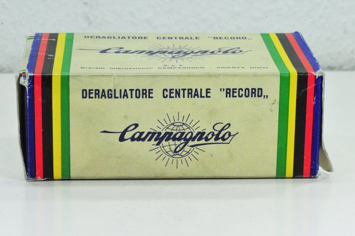

Die umwerfer mit diesem Anschlag sind die alten record umwerfer und werden recht hoch gehandelt. In der bucht habe ich einen mal für ca 120 weggehen sehen ;)
...der vom fuerdienkel ist obendrein die frühe verschraubte Version.
... und ohne Schlitz im Kabelstopper ... :cool:

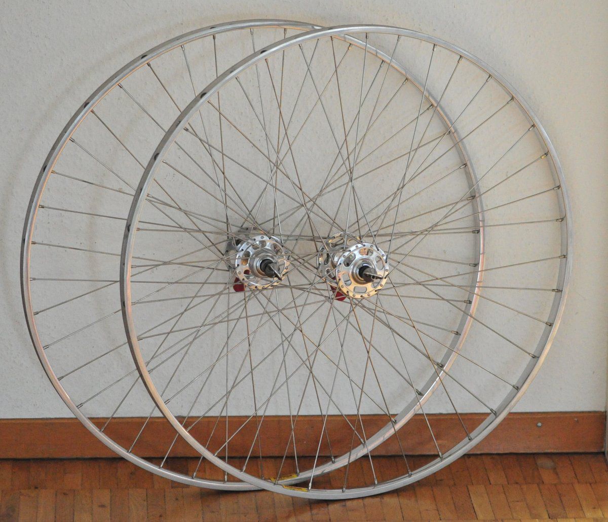

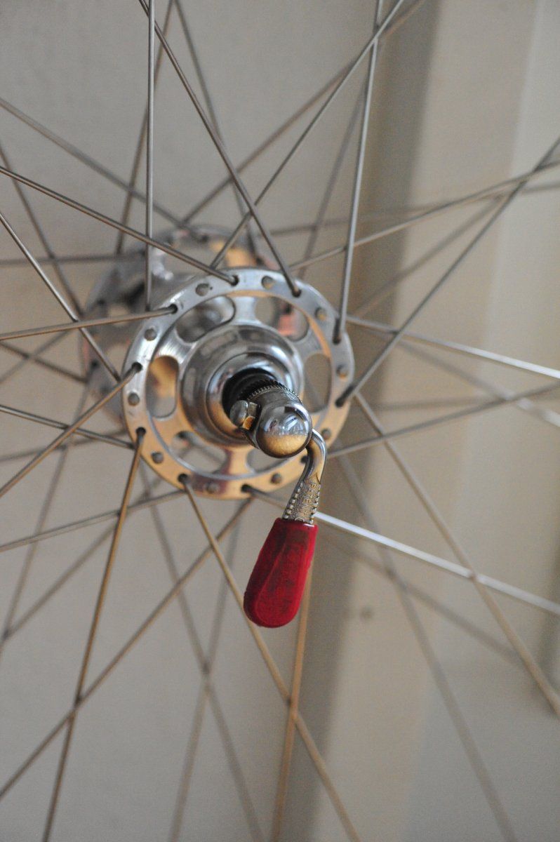

Die Laufräder sind fertig. Perfekt von Walter Schor eingespeicht. Der Rundlauf ist perfekt und es gibt keinen Höhen- und Seitenschlag. Und die Naben von 1961 laufen auch seidenweich.

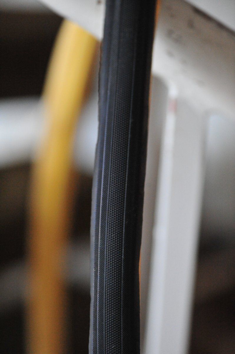

Nun wäre nur noch der Reifen zu wählen.

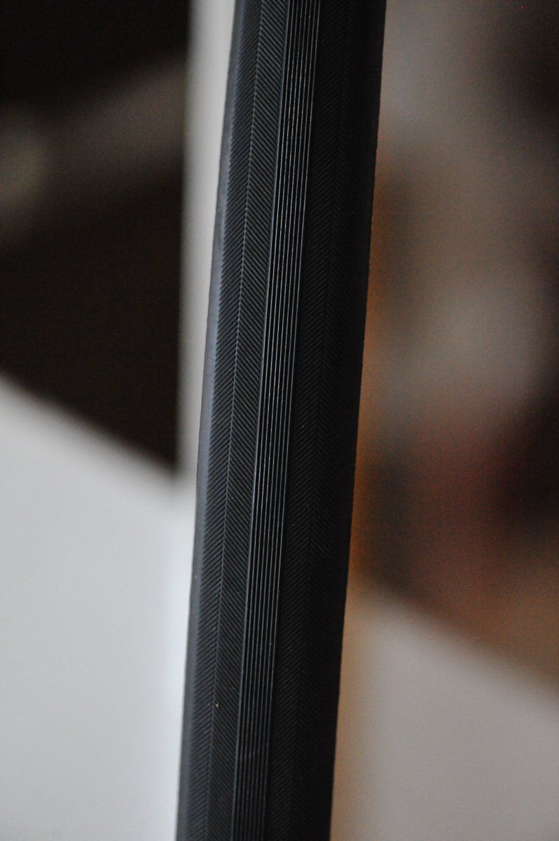

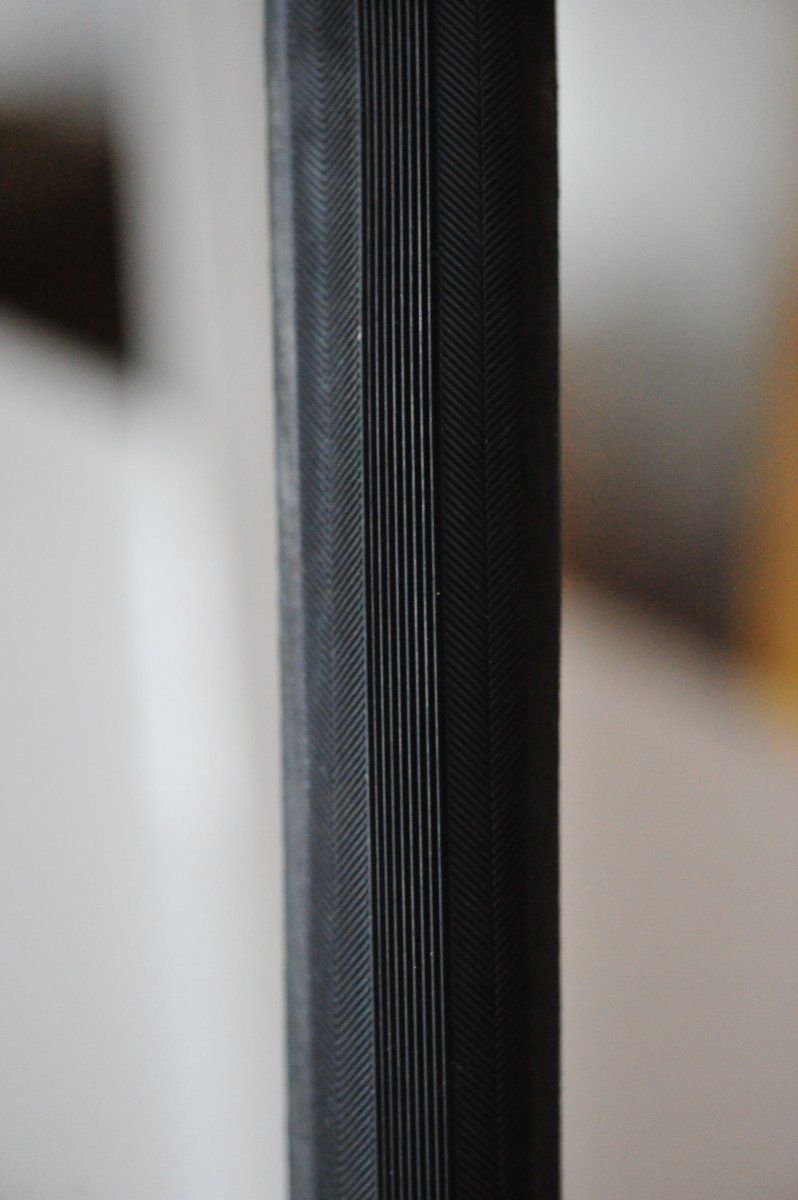

Zur Wahl stehen:
Veloflex Roubiax mit 290 gr. 320 TPI und 25mm
Veloflex Criterium mit 260 gr. 320 TPI und 23mm
Veloflex Sprinter 240gr. 350 TPI und 22mm (mein Favorit)
Bei Bianchi und Cinelli konnte man so was in den 50er und 60er Jahren ab Werk bestellen. Bei den Naturstrassen war das wohl keine schlechte Idee für schwere Fahrer.
Nun ja, wenn das Konzept für die Laufräder auf "Naturstraßen" beruht, dann ergeben 25mm Reifen doch am meisten Sinn, oder?
Ich finde eh, dass 60ern etwas breitere Reifen gut anstehen.

Richtig toll finde ich, dass die Laufraeder von Schor eingespeicht sind. das gibt dem Ganzen doch erst den richtigen Kick!
