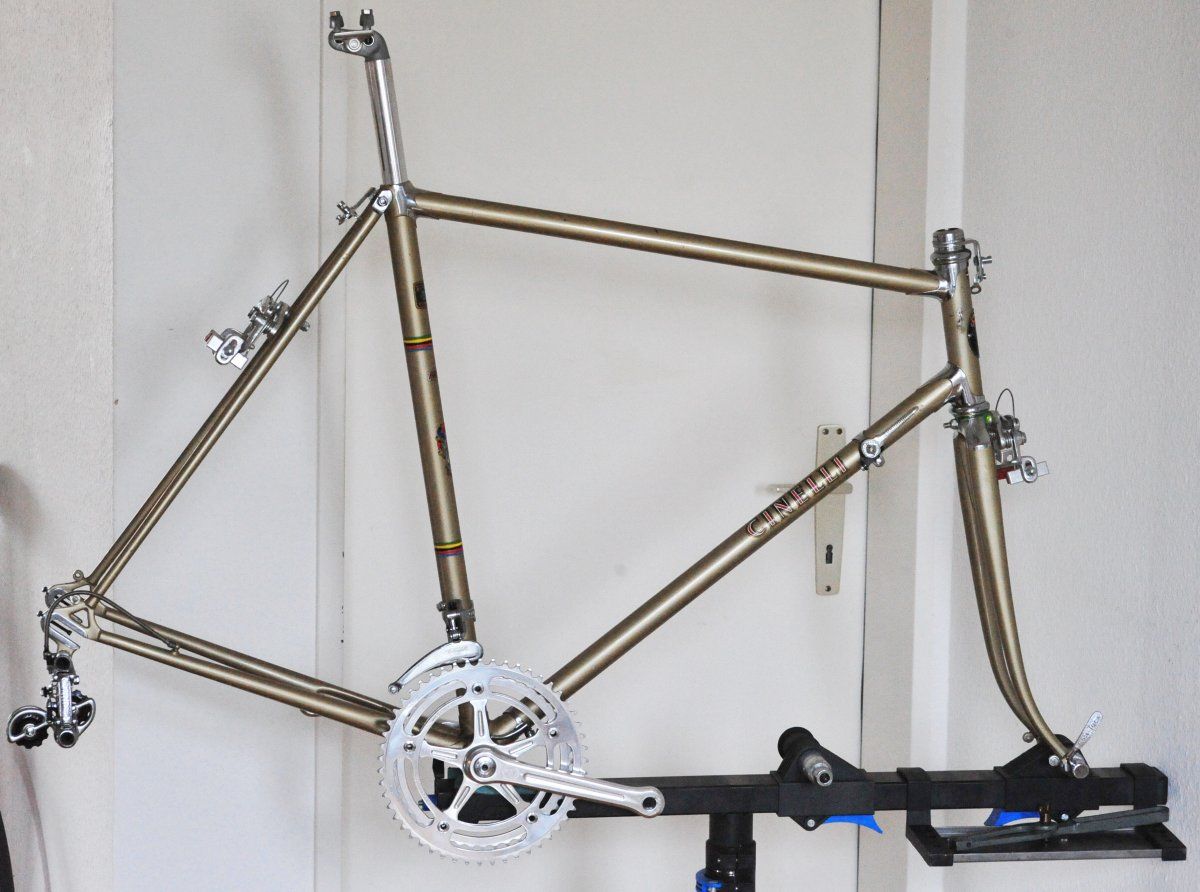

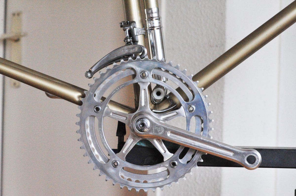

Dies ist der letzte Aufbau, der noch anliegt. Ich habe nun alle Rennmaschinen, die mir gefallen und die ich mir gewünscht habe. Und ein Cinelli war das letzte Rad, welches mir noch gefehlt hat.
Ich möchte nun nicht mehr so viel Zeit und Geld ins Suchen und Sammeln investieren, sondern viel mit meinen Rädern fahren und sie geniessen. Ich gehöre zu den Menschen die lieber auf den Rad sitzen als es anzuschauen. Obwohl ich natürlich auch gerne Räder anschaue.
Und nun wird noch der Aufbau meines wunderbaren Cinelli Speciale Corsa dokumentiert.
Anhang anzeigen 201553 Dies ist der letzte Aufbau, der noch anliegt. Ich habe nun alle Rennmaschinen, die mir gefallen und die ich mir gewünscht habe. Und ein Cinelli war das letzte Rad, welches mir noch gefehlt hat.
Anhang anzeigen 201545 Anhang anzeigen 201546 Anhang anzeigen 201547 Anhang anzeigen 201548 Anhang anzeigen 201549 Anhang anzeigen 201550 Anhang anzeigen 201551 Anhang anzeigen 201552 Anhang anzeigen 201554

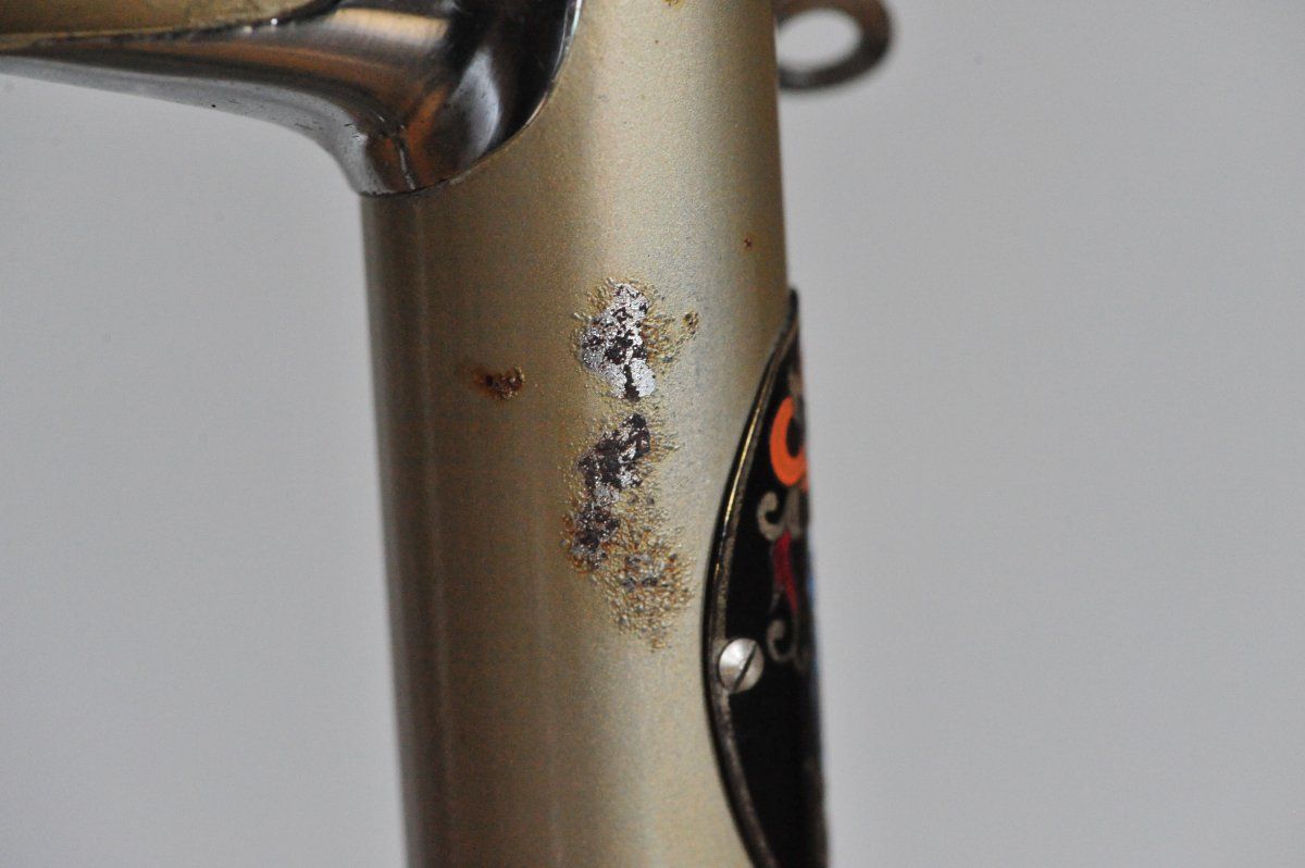

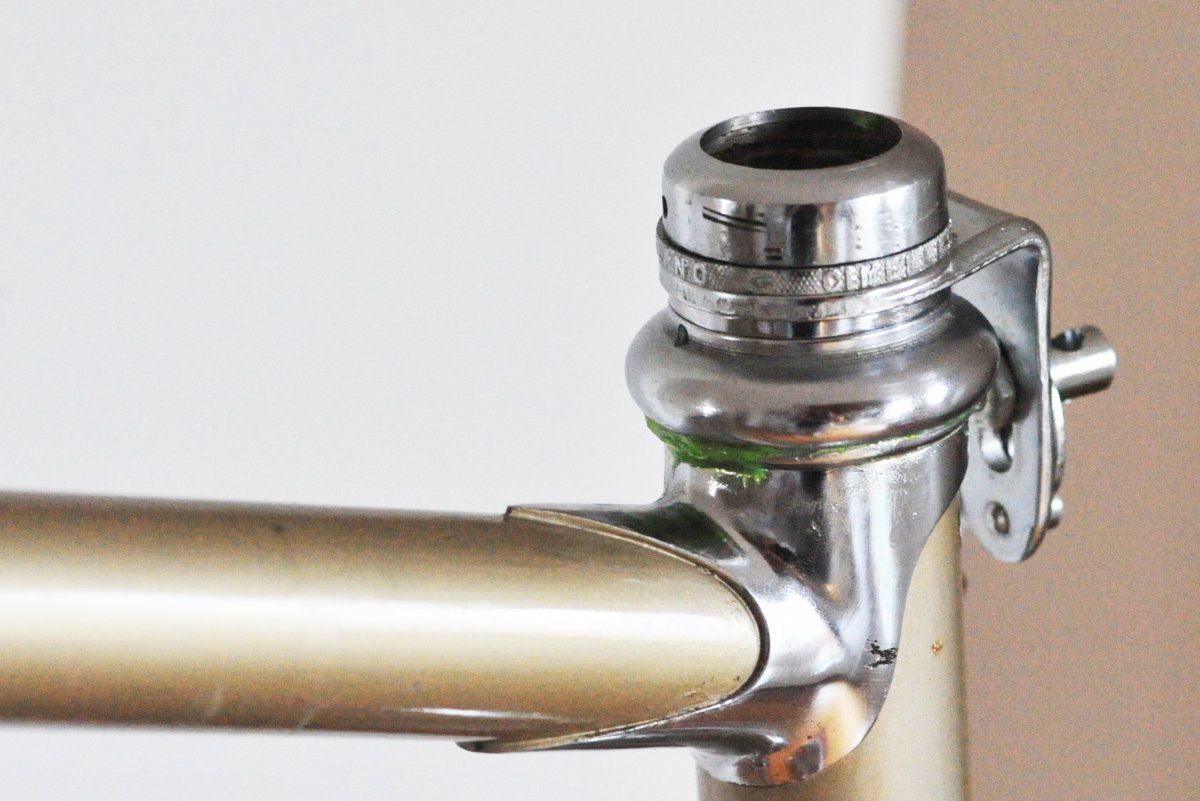

mit eine glasstift entrosten, schleifen und nur das steuerrohr lackiern?
man kann alle Räder haben, die man will?
Zur Roststelle: erst einmal Lanolin und dann viel zeit bei verschiedenen Lackierern verbringen?
Gruß,
Kannst auch mit dem Fingernagel den losen Lack wegkratzen, mit Rostumwandler behandeln und danach mit mit einem Lackstift behandeln. Wenn man alles behutsam macht und etwas geschickt ist, bekommt man hervorragende Ergebnisse. Das wird meistens so gut, dass es in jedem Fall einer Neulackierung vorzuziehen ist.

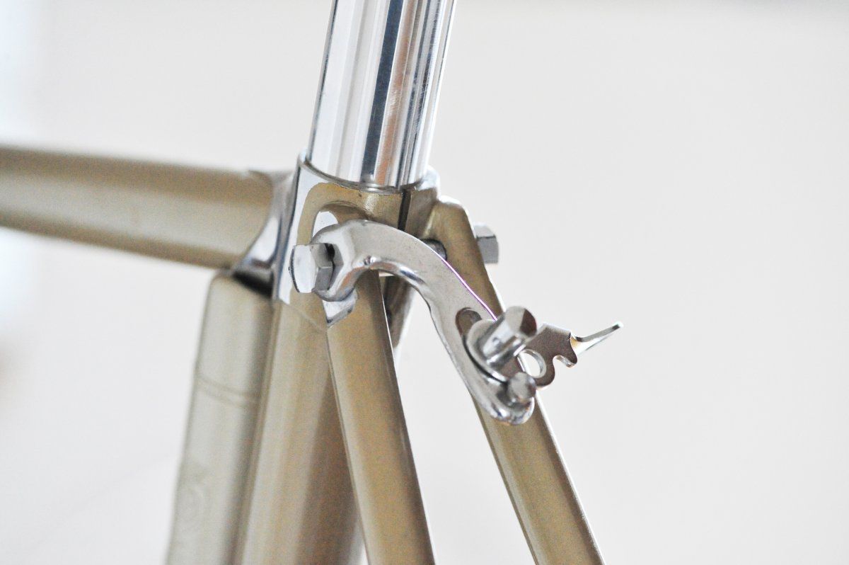

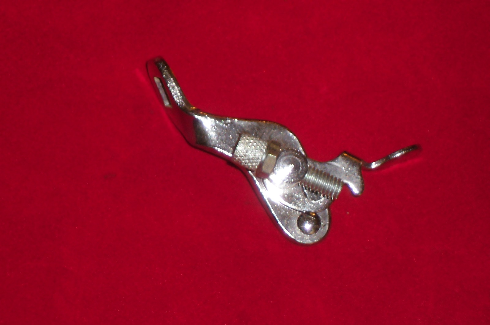

... wenn Jemand mal über so einen Gegenhalter stolpern sollte, dann würde ich mich freune, wenn Derjenige an mich denkt ... der fehlt mir nämlich noch zu meinem SC
dsc_3121-jpg.201548
...yepp ... das war meine Idee ... und dann gleich den Dia-Compe für hinten nehmen ...
PS.:
Aktuell ruhen meine Hoffnungen noch auf dem alten Weinmann und darauf, daß der breit genug bauen könnte ... und dann auch noch lang genug ist ...
