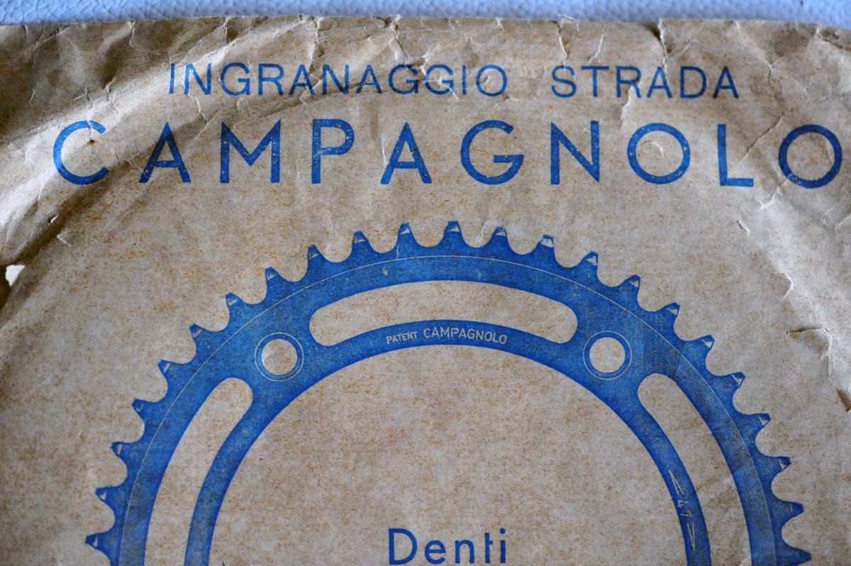

Es wird eine neu periodenkorrekte Campagnolo Record Kurbel 3. Generation verbaut. Mit den Kettenblättern muss ich mir das noch genau überlegen. Jetzt sind 51/45 montiert. Ich habe nur noch ein original verpacktes 44 und ob ich das schon benutzen will weiss ich noch nicht. Und beim grossen Blatt muss ich schauen, wie die Kette daran vorbei kommt, wenn ich auf den kleinen Blatt bin. Cool wäre ja 54/45.

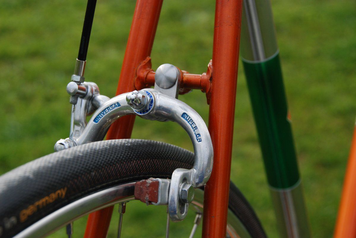

... oder ich mache es mir einfach und baue mit Nuovo Record auf ... dann erledigt sich acuh das Problem Bremskabel-Gegenhalter von allein ...

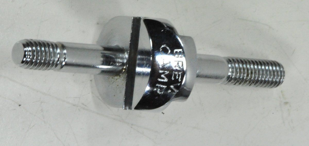

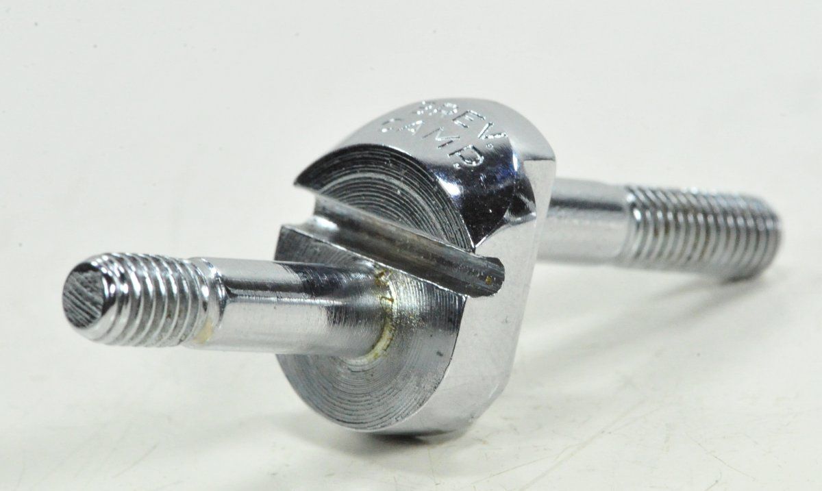

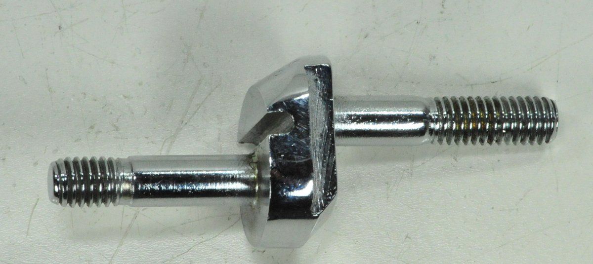

Ja, das könnte alles so einfach sein, ist es aber oft nicht. Wenn dein Cinelli vor 1969 gebaut wurde ist der Bremssteg hinten zu hoch für die Nuovo Record Bremsen und du brauchst diese spezielle Bremsen-Achse von Campagnolo:
... ja schon ... aber deser Excenter-Bremsbolzen ist einfacher aufzutreiben, als der Cinelli-Bremszuggegenhalter ... ich würde ja auch nur eine Kurbel ab 1967 sowie Umwerfer, Schaltwerk und Schalthebel aus der NR-Serie nehmen; Bremsen dann die Universal 68 oder die Universal 51 ...
