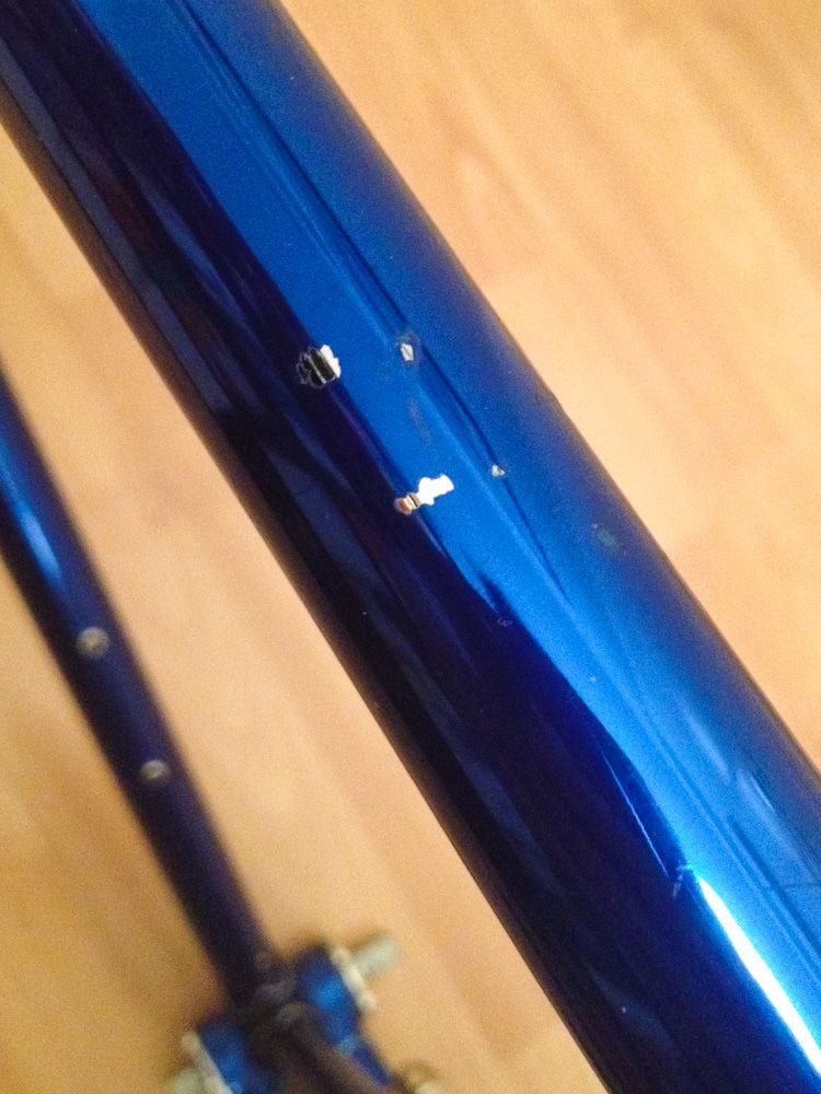

welche Möglichkeiten gibt es Lackabplatzer bei einer Chromovelato-Lackierung auszubessern?
Geht das nur mit einem eingefärbten Klarlack und kann einem ein örtlicher Lackieren so etwas anmischen?
Oder gibt es evtl. sogar herkömmliche Lacke, die eine ähnliche optische Wirkung wie ein Chromovelatolack haben?

@jimmybob, das sind ja recht kleine Macken, da muss die Farbe nicht hundertprozentig stimmen. Normales Metallic würde ich aber lieber nicht nehmen, das fällt dann doch auf.
Wenn der örtliche Lackierer nichts passendes hat, schau mal nach Nagellack - den gibt es heute ja in allerlei absurden Farben, also vielleicht auch transparent-blau. Mit etwas Glück findest Du solche Farben auch im Modellbau- oder Bastelgeschäft; die Art des Lacks ist bei so kleinen Fehlern eigentlich egal.
Wenn Du eine passende Farbe hast, füll die Macken mit 'nem kleinen Pinsel oder Zahnstocher aus, bis die Farbe gegenüber dem Originallack nicht mehr einsinkt. Dann verschleif die Stellen seeeehr vorsichtig mit superfeinem Schleifpapier (2000er Körnung) und etwas Spucke, polier kräftig drüber und die Schäden sollten auf den ersten Blick unsichtbar sein. Aber Vorsicht beim Schleifen - nicht, dass es anschließend deutlich dünnere, hellere Flecken gibt...
Edit: Natürlich - Lampenlack, Glühlampentauchlack blau!
http://www.ebay.de/itm/Tauchlack-BLAU-Gluehlampen-Lampenlack-NEU-/370990822656
