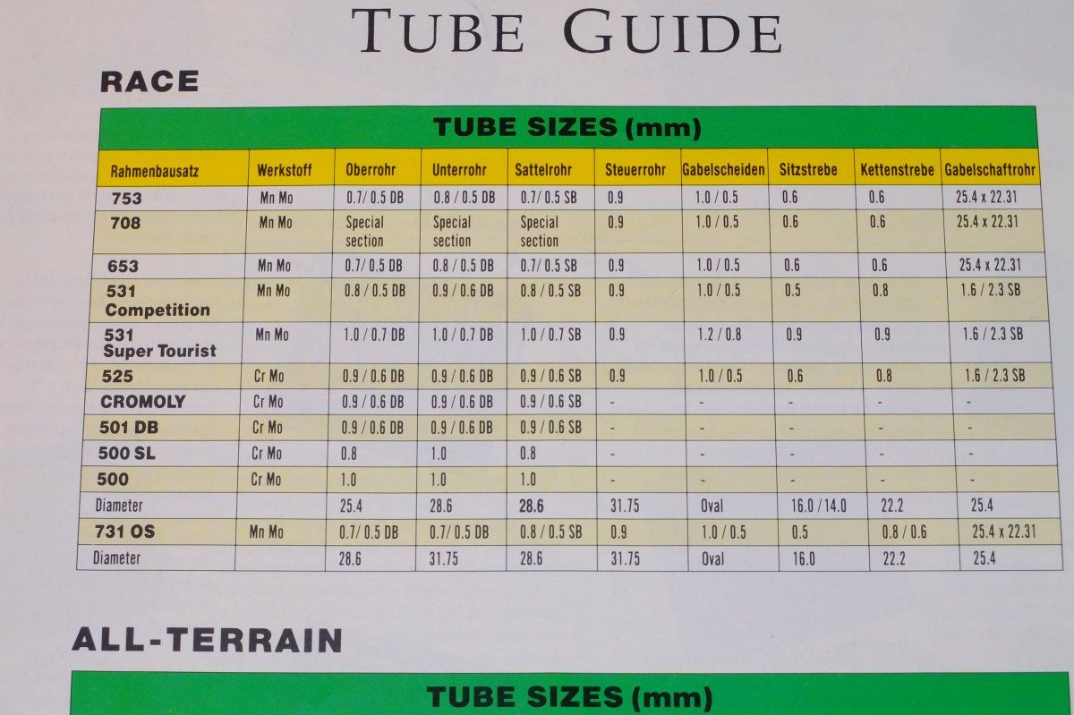

Hier dagegen die Tabelle aus dem originalen Reynoldsprospekt ( aus 1982 ).
Das sagt aber was anderes , oder ?
So selbstgestrickten Tabellen aus der Weite des Internets traue ich Null.
@ Kla58 : Das 753 ist nur eine Verkaufsbezeichnung für einen bestimmten Rohrsatz , der so geliefert wird .
753er Rohr hat eine besondere Wärmebehandlung erfahren , sonst nichts
Aus der (originalen) Tabelle geht klar hervor , das nur die 3 Hauptrohre gaaanz dünnwandig sind der "Rest" gleich , weshalb 753er Rahmen sehr wohl Teilverchromumgen aufweisen können ( und es ja auch tun , wie man sieht ! ):rolleyes:
