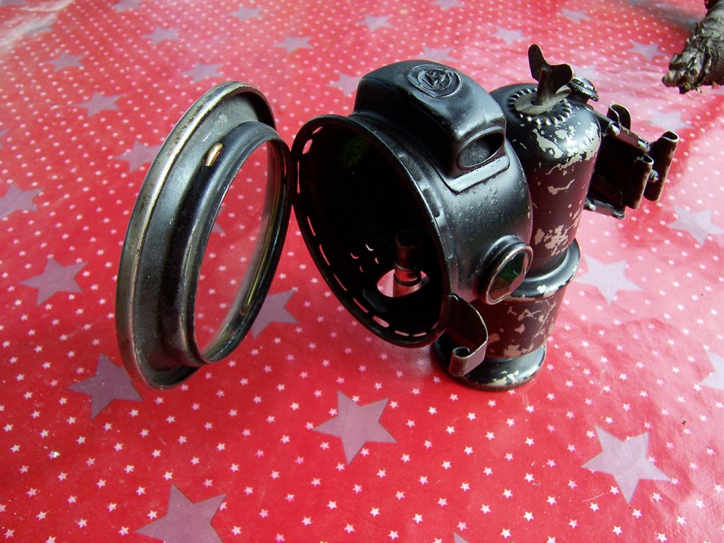

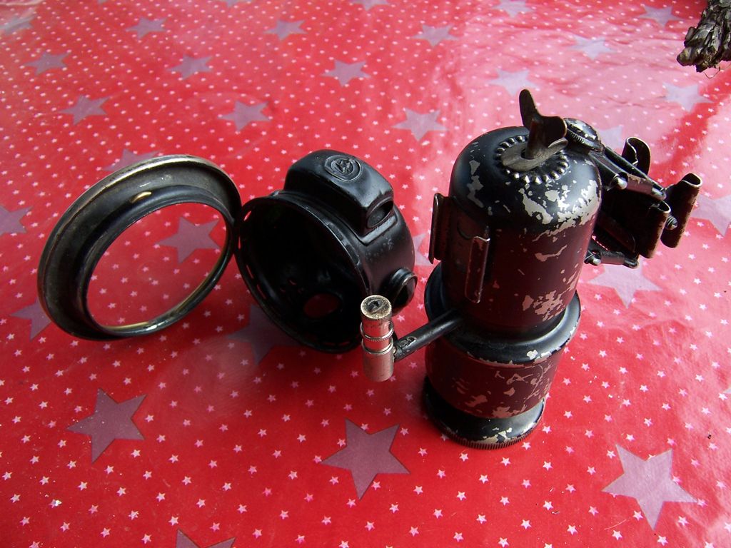

Heute ist die 1. Etappe im Karbid-Lampen-Restaurieren der Lucas Calcia Cadet 133 zu Ende gegangen. Voilà:
Die Brennerdüsenaufnahme musste drangebastelt werden. Eine leider total vom Lochfraß befallene Pressler-Karbidlampe diente als Teilespender. Das Röhrchen von der Spenderlampe passte saugend in das Röhrchen der Lucas-Lampe. Mit hitzefestem Kleber eingeklebt, hoffe ich, dass es dichthält.
Die kaputte Glasscheibe wurde vom freundlichen Glaser neu angefertigt. Den fehlenden Haltering habe ich aus einem dünnen Messingrohr zurecht gebogen.
Die Dichtungen sind erneuert und die Einstellschraube hat mir freundlicherweise Jens vermacht. Danke nochmal dafür.
Jetzt fehlt nur noch der Reflektor, dann geht es auf die 2. Etappe - an 's Zündeln...
Der konkave Boden einer Haarspraydose wird dafür zum Reflektor umgebaut, denn die Maße passen exakt.
Kurz habe ich mir überlegt, die schwarze Jauche von der Lucas zu entfernen. Aber nur kurz, denn so passt die Lampe perfekt zum grottigen Lackkleid des Ganna.
Karbid steht bereit und wenn Lucas nicht auch der Erfinder der Karbid-Dunkelheit ist, dann steht der Nachtausfahrt im Juli nichts mehr im Wege.

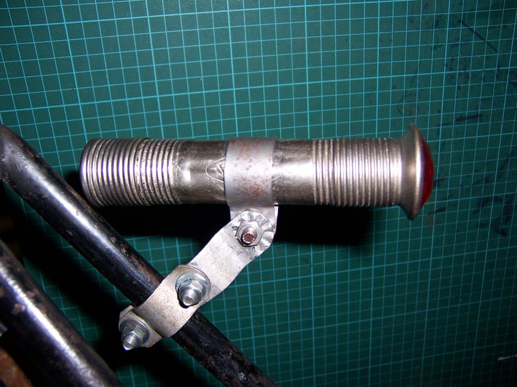

Die Teedose habe ich jetzt durch ein Zigarrenröhrchen ersetzt. Rasch noch eine passende Stabbatterie besorgen, dann ist das Heck epochegerecht beleuchtet. Voilà:
Gruß radltandler

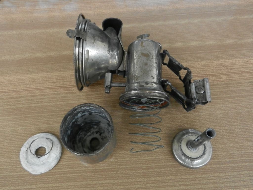

Habe mir nun Karbid besorgt und weil ich selber besorgt war, dass die alte Rieman doch nicht mehr geht, auch noch eine Scharlach-Lampe. Leider ist sie nicht vollständig, trotz des anständigen äußeren Bildes. Der Brenner fehlt und nach Öffnen des Behälters kam mir außer einem Klumpen Löschkalk auch ein Dichtunxrest und eine kleine Feder entgegen, nebst eines gelöcherten Röhrchens, das über den Gewindestab gesteckt wird.
Ich mach mal Bilder bei Gelegenheit.
Bei der alten Riemann hab ich vor ein paar Jahren aus einem Blumendraht eine Feder gebogen, die durhc den ganzen Behälter geht. Ich weiß aber nicht, ob das so richtig ist, denn in der Scharlach ist nur eine kurze kegelförmige Feder drin. Ich erinnere mich, dass in der Riemann das ähnlich war, hab das aber für den Rest eine abgebrochenen Feder gehalten.

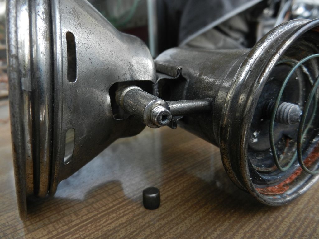

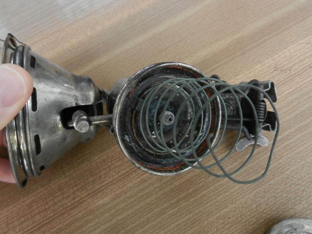

So, ich hab mal was geknippst. Zuerst die Riemann. Das ist alles, was da ist:
Die Feder, wie xagt, hab ich mir aus Blumendraht zurechtgebogen und in die Laschen am Blechdeckel eingehängt.
Auf der Kalkbeschichteten Platte ist noch ein Federrest zu sehen. Wo muss diese Platte sein? Über oder unter der Karbidfüllung?

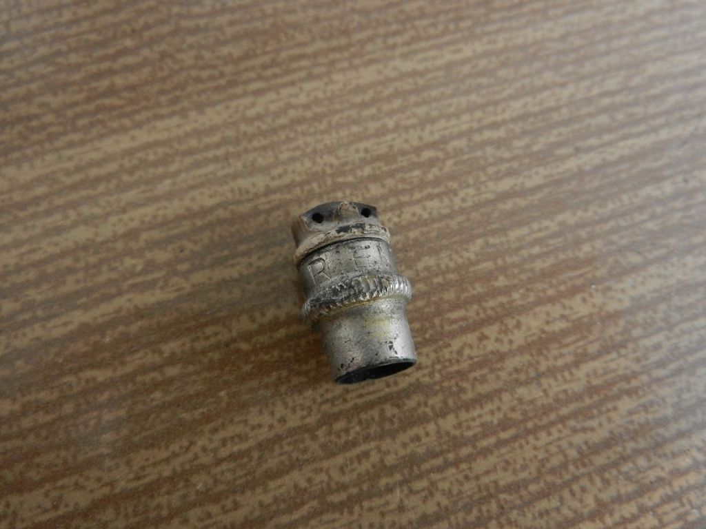

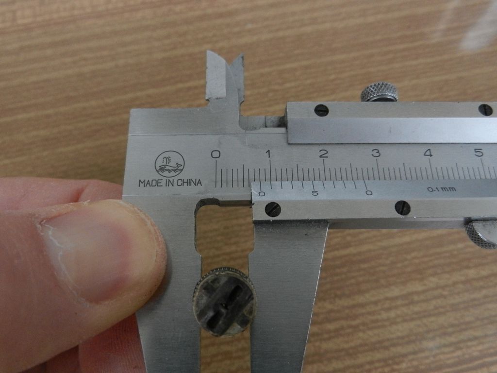

Der Brenner ist auch ein Riemann, den hab ich aber mal auf einem Teilemarkt gekauft, weil mir der originale bei einer Ausfahrt abgebrannt war. Diesen hab ich noch nicht benutzt. Man sieht, dass et zylindrisch ist, Dmr. 8 mm. Ist das ein Riemann-eigener Standard?
Unter dem Brenner ist ein Schräubchen, welches eine Öffnung verschließt. Ich nehme an, dass da der Schlauch furs Rücklicht rankommt.
Die Dichtungen sind natürlich alle hin, die müssen erneuert werden.
Aber was fehlt noch? Filzscheibe? Wo?
