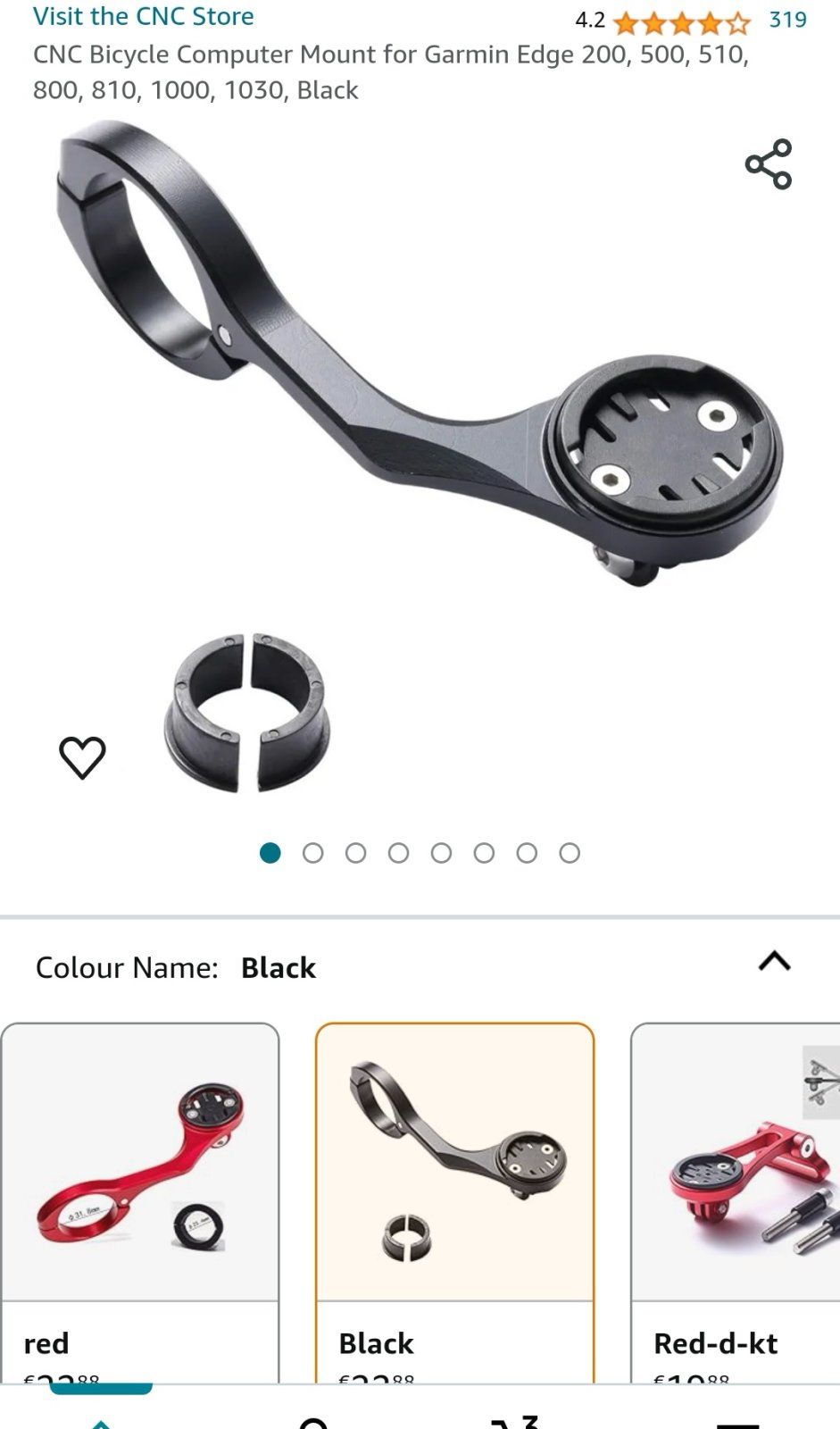

Und die dann mit so einer Halterung:
Garmin oben, GVolt mit Gopro-Halterung unten.
Screenshot_20240218_114509_com.amazon.mShop.android.shopping_edit_1404631748117960.jpg
Genau das habe ich als Halterung gesucht - passt
