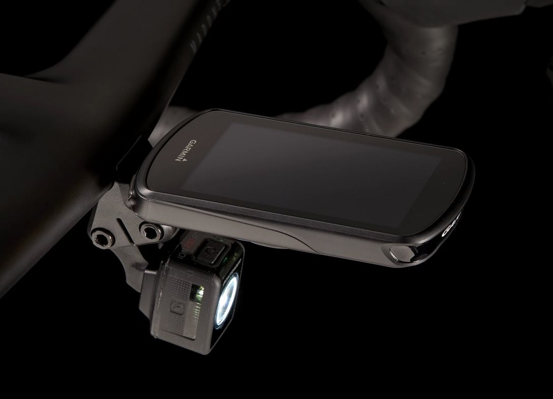

Oder du nimmst statt diesem Plastikschrott von Garmin und Co. eine Halterung von K-Edge aus Metall.
Die werden nämlich RECHTS vom Vorbau befestigt.
Mit Lupine & GoPro Adapter drunter eine schön aufgeräumte Lösung. Haltbar. Stabil.
