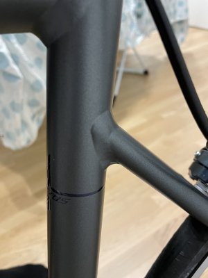

Gerne, anbei sind noch Detailfotos:
Bei den Seilzügen ist an zwei Stellen die Gummi-Ummantelung ein wenig offen bzw. beschädigt, denke aber von der ersten Sichtung dass es nur die Gummierung betrifft.

Danke! Ein schönes Einsteigerrädchen. Die Beschädigungen an der hinteren Bremszugaußenhülle sind zwar eher kosmetischer Natur, aber die würde ich gleich ersetzen (lassen) bzw. den Händler darüber zumindest in Kenntnis setzen (das Rad aber natürlich deshalb nicht zurücksenden). Vielleicht gibt es einen Nachlass oder Gutschein, der die Kosten für den Hüllenwechsel auffängt. Vorn sieht die gesamte Zugführung und Bogenlegung etwas wild aus. Aber das wird der Funktion keinen Abbruch tun.
Viele freudige Kilometer damit!
