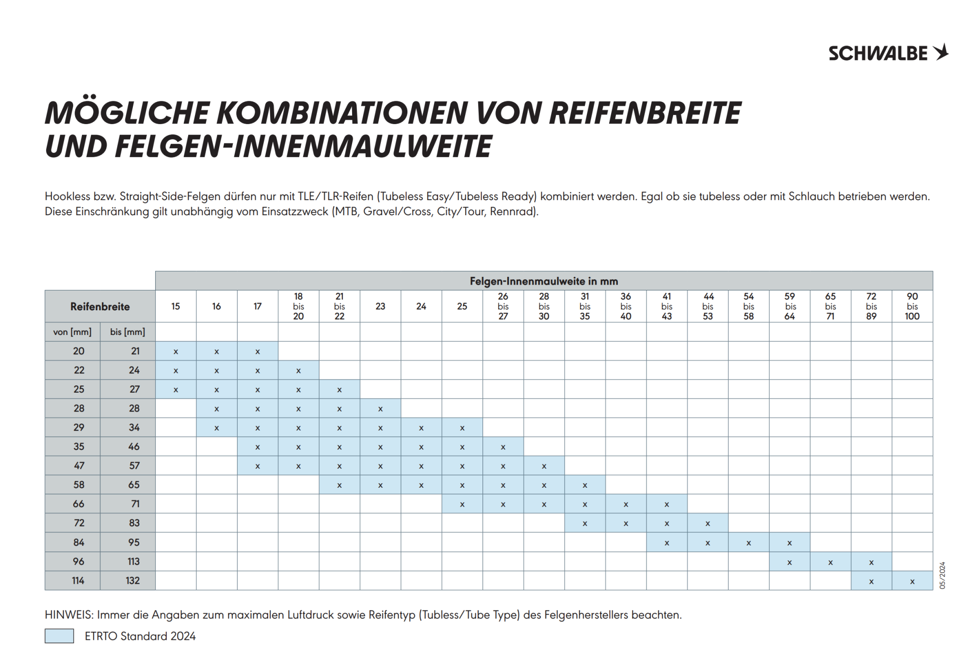

Wie sähe es mit 28mm aus? Wird das dann bei einer felgeninnenbreite von 25mm zu eng?

Damit du es selbst prüfen kanns hier mal der Schwalbe auszug zur Norm
Wenn du mit Schlauch fährst brauchst du keinen TR sondern kannst einen einfachen nehmen.
Wenn Not am Mann wäre würde ich auch den 28er aufziehen aber zum testen nicht.
