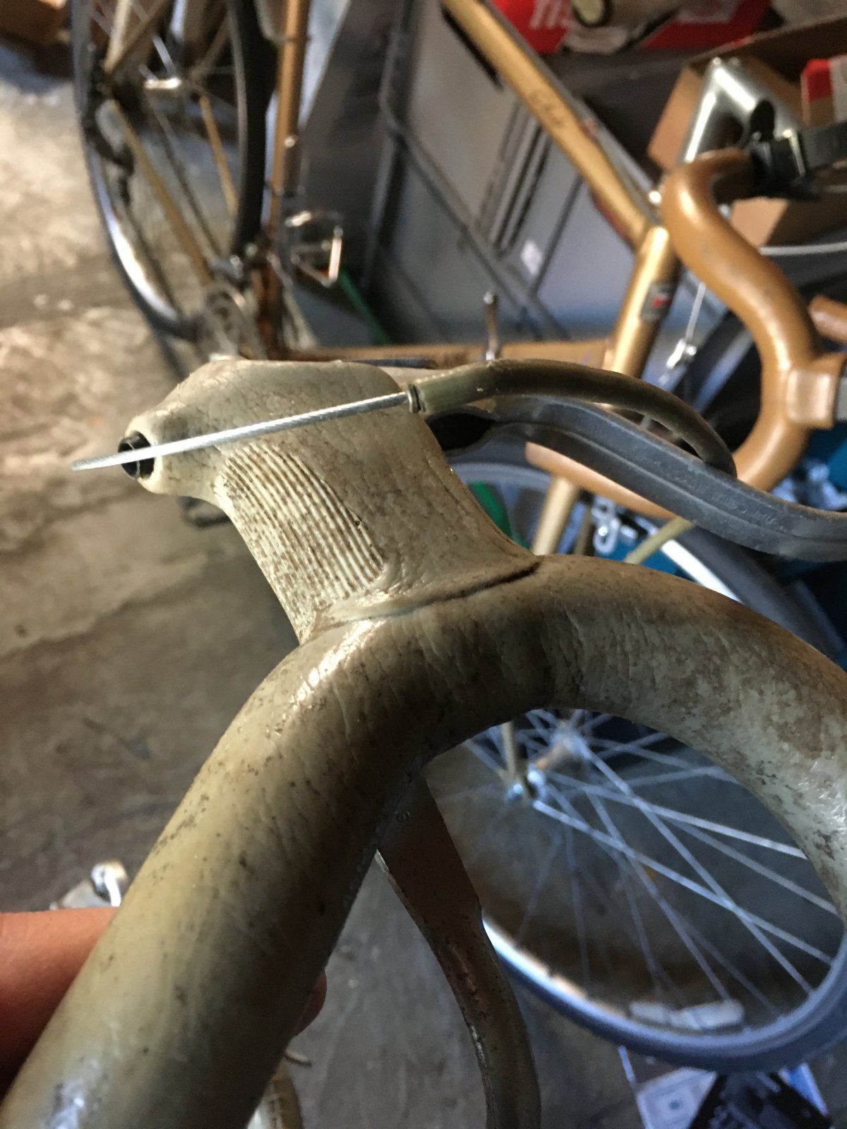

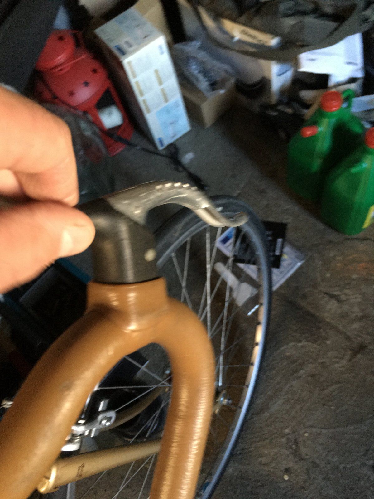

Zeig uns doch mal den "werksmäßigen Überzug, in dem die Bremsfriffe eingebunden sind"!
Bidde:
An dem versparkten Lenker wären die Dia compe mit den Zusatzgriffen.
Wie soll das denn mit den Zügen funktionieren? Die müssten eine sehr scharfe Kurve zum oberlenker machen, glaube nicht dass das auf dauer zufriedenstellen funktioniert

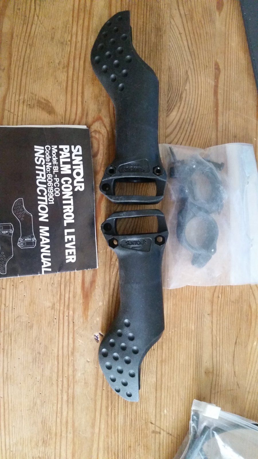

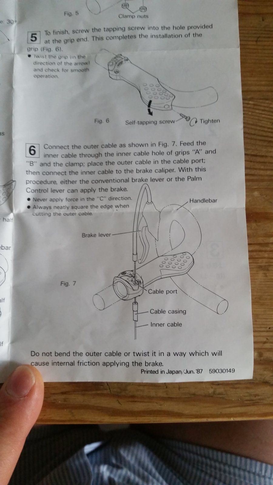

Suntour BL-PC 00 Palm Control Lever
Die Dinger von Suntour habe ich auch im Forum gesehen. Eigentlich eine coole Lösung, jedenfalls optisch. Wurde aber im Forum ziemlich zerrissen.
