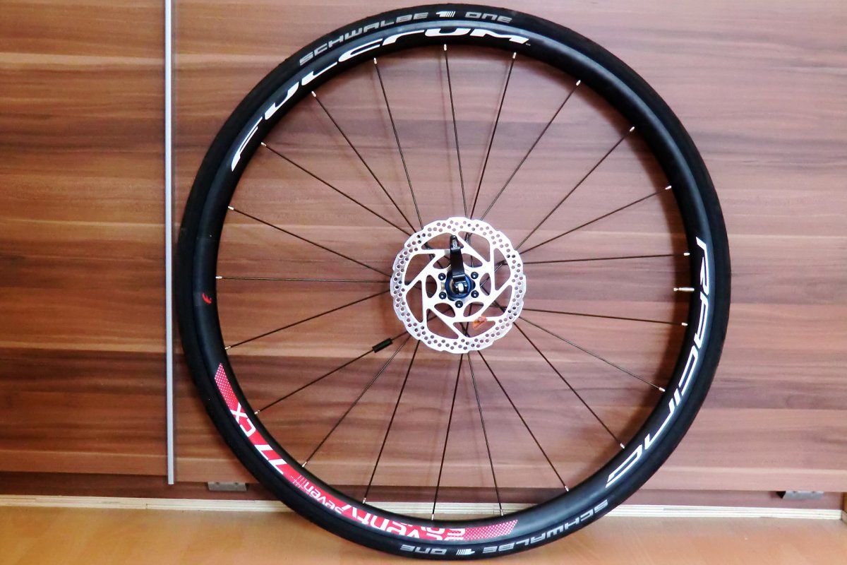

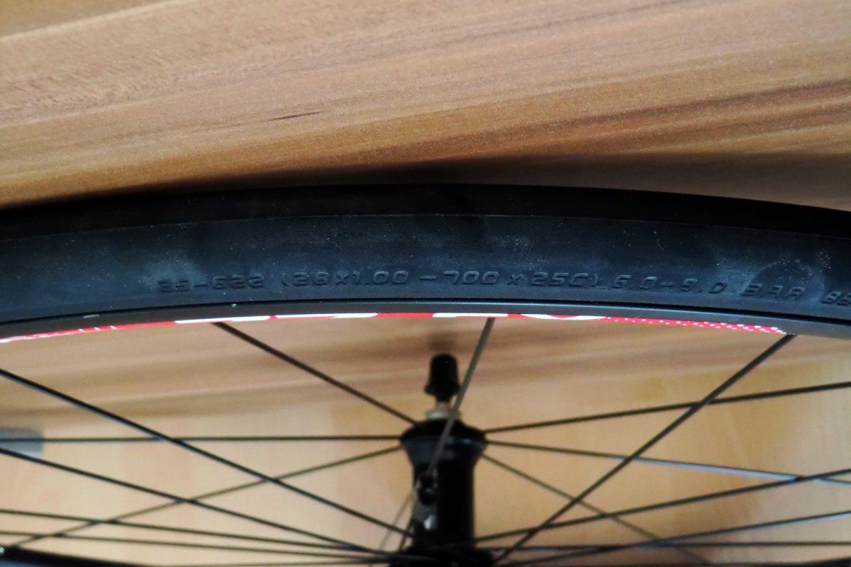

Sowohl der Felgenhersteller Fulcrum als auch der Rad-Hersteller Cube, die ich gestern auch angefragt hatte, haben mir ebenfalls bestätigt, dass ein 25mm-Reifen auf der 17C-Felge kein Problem sein sollte. Hab daher heute Nachmittag mal den Reifen draufgezogen - sieht auf den ersten Blick vielleicht erstmal ein bisschen schmal aus (Reifen und Felge sind nahezu bündig), aber passt eigentlich wirklich noch gut.

... sieht auf den ersten Blick vielleicht erstmal ein bisschen schmal aus (Reifen und Felge sind nahezu bündig), aber passt eigentlich wirklich noch gut.
Liegt damit quasi im (Aero-) Trend und minimiert nebenbei noch die Snakebite-Gefahr, falls man doch mal einen Durchschlag (schwer bei passend gepumpten 25ern) hat. Also alles gut.
Die Gefahr ist doch nur , das die Reifenseitenwand bei einem Durchschlag vom der Felgenhorn eingeklemmt wird , wenn aber genug Druck drauf ist passiert da gar nichts , Tabelle hin oder her ...
