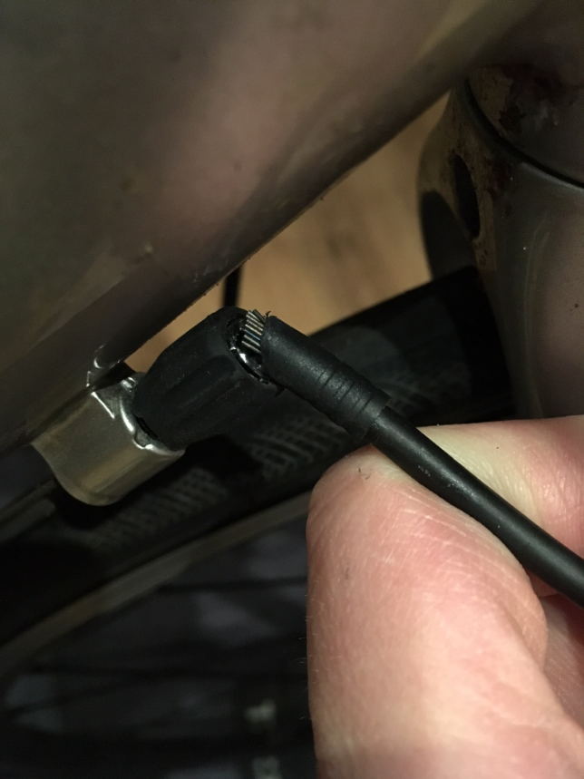

Habe eben gesehen, dass die Zughülle zum Umwerfer gerissen ist :-(
Das Rad hat noch keine 1000km runter und dann das.. Kann mir jemand sagen, was genau ich brauche? Reichen neue Zughüllen oder brauche ich auch komplett neue Züge? Würde den Einbau gerne selbst versuchen.
Umwerfer ist Tiagra, STi 105..
Danke für eure Hilfe!

Wenn das Rad erst 1000km "alt" ist, solltest Du zum Händler gehen, denn das ist ein Gewährleistungsfall.
Wenn Du es selber machen möchtest: Wenn die Aussenhülle lang genug ist, dann reicht es, diese bis zum unbeschädigten Teil zu kürzen und eine neue Endkappe aufzusetzen.

Die Hülle ist nicht gebrochen.
Das ist ein klassischer Fall von Montagefehler².
Einerseits schräg gekürzt.
Anderseits sind die Enden nicht abgestumpft worden.
Sieh bloß zu, dass du die andere Hülle auch tauscht. Es ist nicht schön, wenn die Drähte sich in den STI bohren.

Im Laden um die Ecke....... Du benötigst einen Bowdenzugschneider / KAbelschere / Drahtseilschere um die Aussenhülle sauber abzulängen, etwas spitzes um den Liner zu weiten.
Falls der Schaltzug zu stark gesplissen ist, kaufe lieber einen neuen.

Na ja, wie man be dem Bild einen Montagefehler diagnostizieren will, erschließt sich mir nicht. Wenn die Züge noch die ab Werk montiert wurden, dann sind sie allenfalls etwas zu lang, denn die werden in der Regel auf "Einheitslänge" maschinell vorgeschnitten.
Das erleichtert durchaus das Abkniken der Aussenhülle im Zugwiderlager. Vielleicht war de Zug selbst auch schon lose. Wie auch immer.....
Du kannst auch sicherlich mit einer Kneifzange oder einer Blechschere, einem Seitenschneider improvisieren, aber gut wird das selten und man hat eben etwas nachzuarbeiten. Ein richtiges WErkzeug ist da aber nicht verkehrt.

Auf dem Bild scheint es so auszusehen als ob die Schaltzughülle schräg abgeschnitten wurde und sich die dadurch verursachte Spitze durch die Endkappe gedrückt hat. Wirklich sehen kann man das aber auch erst wenn der Innenzug mal raus ist.
Das ist aber auch nur eine Interpretation. DAs sieht schräg aus, heißt aber noch lange nicht, dass es schräg abgeschnitten ist.
Ich kriege öfter mal Räder rein, deren Züge eben werkseitig verlegt wurden und da noch kein anderer dran war, mit genau diesem "Schadensbild". In der Regel sind die Kunststoffendkappen gebrochen und das Ende der Aussenhülle geknickt. Die Länge der Hüllen ist, wie beschrieben sehr großzügig bemessen und aus irgend einem Grunde hängen Umwerfer und Schaltzüge.
Warum das im Einzelnen nun so ist, kann ich dann auch nur raten - und ich stehe in den Fällen direkt davor. Aber offenkundig hat @Nordisch solche seherischen Fähigkeiten, dass er das die gesamte "Montage-Historie" von einem Foto abliest.

Die Enkappe ist gebrochen und die Längsdrähte der Aussenhülle schaune raus. Kann schlicht an der Stelle abgeknickt sein, Vielleicht hat der Monteur auch einen Teil der Endkappe abgeschnitten - was ziemlich unwahrscheinlich ist oder die Kappsäge hat im beauftragten Werk eine Reihe Schalthüllen wirklich schräg abgeschnitten. Wir werden es aber nie erfahren.
Wenn die Hüllen noch leidlich frisch sind und vor allem eh' zu lang, kann man sich den Aufwand der kompletten Neuverlegung sparen, wenn nicht noch irgendwo anders was beschädigt wurde oder irgendwelche Knicke sind. Wenn die ohnehin fällig wären, macht man eben alles...

Lagaffe: Ich muss den Zug aber doch sowieso komplett rausnehmen, um die Hülle zu entfernen oder nicht? Habe das noch nie gemacht, sorry für blöde Fragen :-)
Den Innenzug soweit rausziehen dass Du die Aussenhülle an der Stelle kürzen kannst ohne den Innenzug durchzuschneiden. Aber natürlich nicht ganz rausziehen ;)
