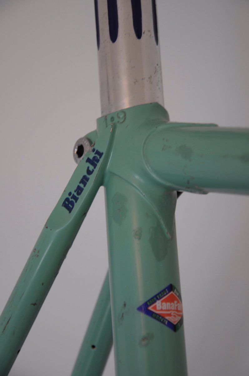

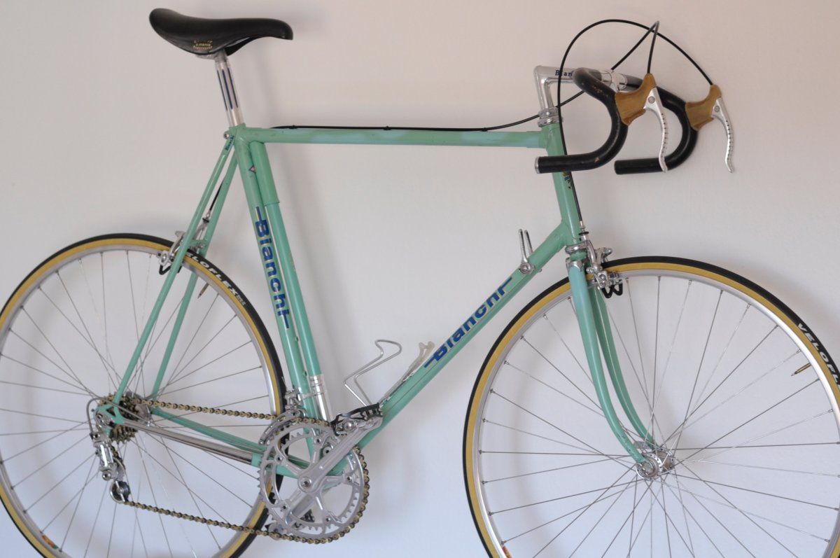

mein Bianchi aus 1979 (1.79 auf Muffe) sieht so aus:
Der Lack wurde viel ausgebessert; in allen möglichen falschen Tönen, die jedoch wieder ein richtiges Ganzes ergeben. So sehe ich das. Ich würde den Rahmen niemals in neuen Lack hüllen.
Mein Rahmen hat lange Ausfallenden, Zugführungen über dem Tretlager, keine Inbusbefestigungen für die Bremskörper, blaue Decals mit Goldschatten und Bremszugführungen. Passt das zusammen? Klar doch, sonst würde er so nicht existieren. Mit RH 64cm kann es auch eine Sonderanfertigung sein; kann, kann, kann...

mein Bianchi aus 1979 (1.79 auf Muffe) sieht so aus:Anhang anzeigen 342768

Gefällt mir sehr gut :cool:
Endlich mal eines aus dem selben Jahr wie meines. Identische Merkmale zu meinem. Bin schon gespannt ob meine Kettenstrebe auch poliert ist.

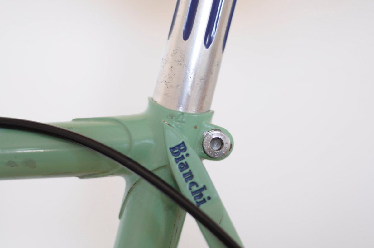

Auf deinem ersten Foto sieht der Übergang vom Oberrohr zum Steuerrohr komisch aus, was ist da los oder ist das die Perspektive?
Das SW gefällt mir sehr gut. Habe ich so auch noch nicht gesehen. Erzähl mal bitte was darüber!

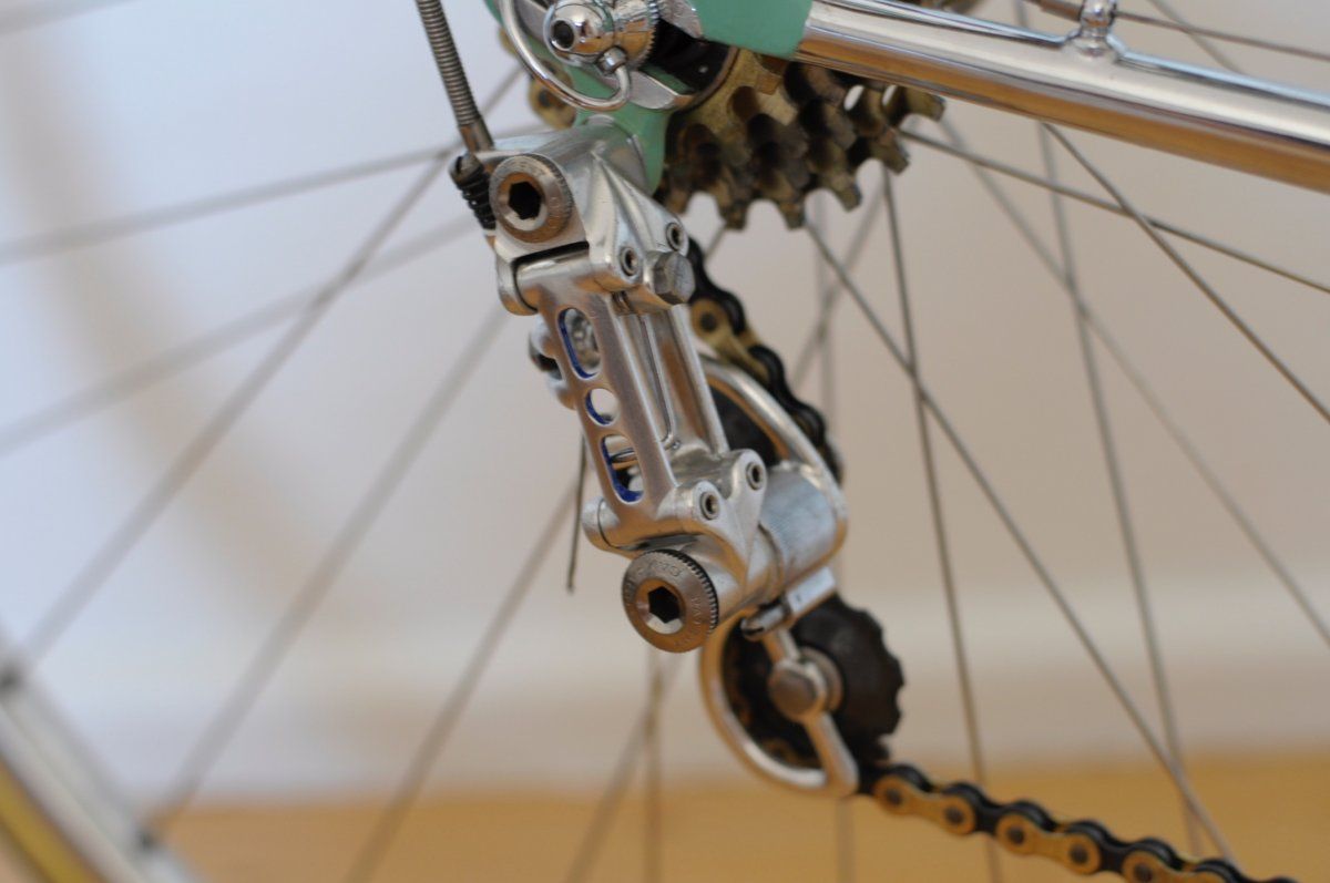

Der Rahmen ist völlig gesund, bloß der Lack hat gelitten. Kann also bloß eine Täuschung resultierend aus Kameraoptik & Lackkleid sein. Das Schaltwerk war nicht am Rad. Da war ein Pat. 79 SR 2.Gen. dran. Mit den schwarzen Akzenten gefiel es mir jedoch nicht an diesem Rad. Und da viele Teile von Haus aus bearbeitet sind & auch der sehr gelochte Umwerfer dran war habe ich mich für ein modifiziertes Nuovo Record Schaltwerk entschieden. Ich habe es selbst ausgebohrt, geschliffen, poliert und mit Titanbolzen versehen. Ich hatte dabei das Schaltwerk eines Weigle-Rades aus dem Buch "Die Räder der Sieger" im Kopf.

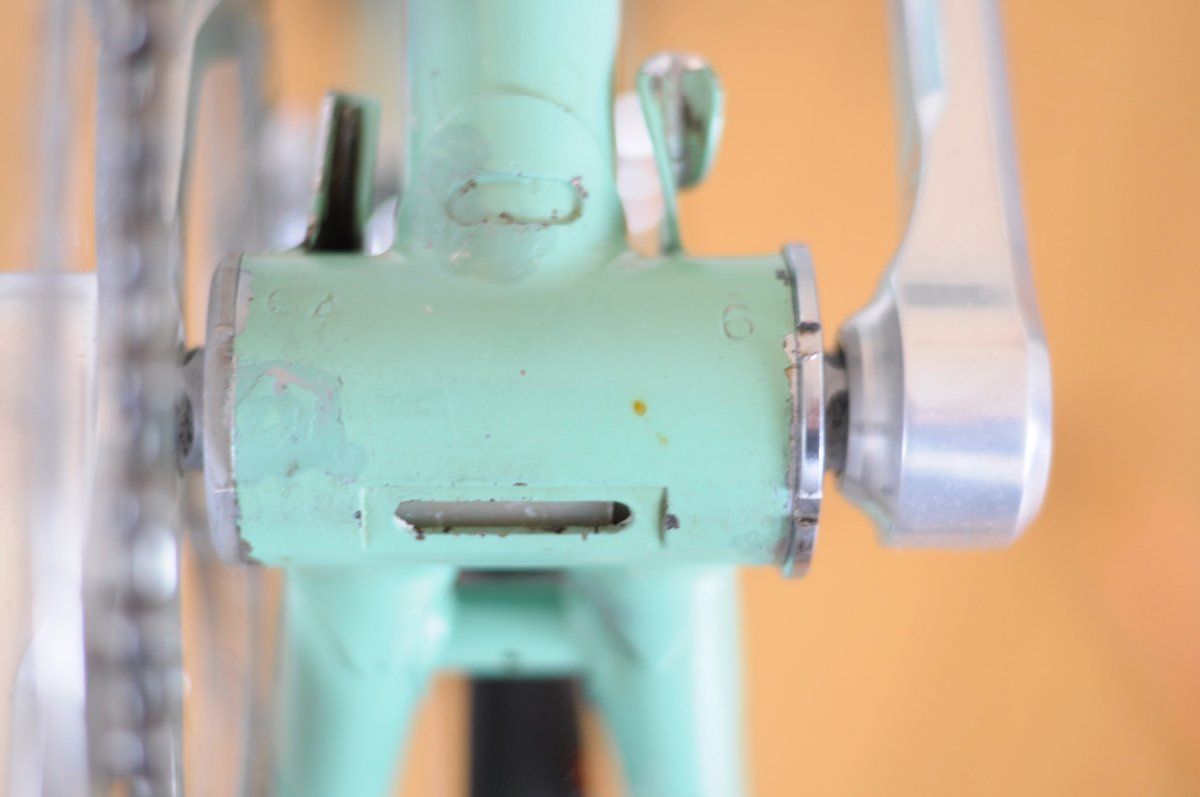

Dein Rad ist mit Sicherheit eine Maßanfertigung, denn standardmäßig wurden die nur bis 63 m-o gefertigt. Hat dein Rahmen irgendwelche Nummern unterm Tretlager eingeschlagen? ansonsten trägt dein Rahmen alle Merkmale der Standard-Specialissima aus der Zeit Anfang-Mitte 1978. Ich habe schon öfter beobachtet, dass Maßrahmen Details aus dem Vorjahr tragen oder Merkmale mischen. Vielleicht wurden da Reste aufgebraucht? Ich würde mich sehr über mehr Fotos mit Details freuen. Z.b. die gegenüberleigende Nummer, Muffen, usw.

dieses Rad habe ich schon einmal in Deinem Bianchi-thread auf Seite 18/19 mit Bildern vorgestellt. Dennoch noch einmal die Nummern:

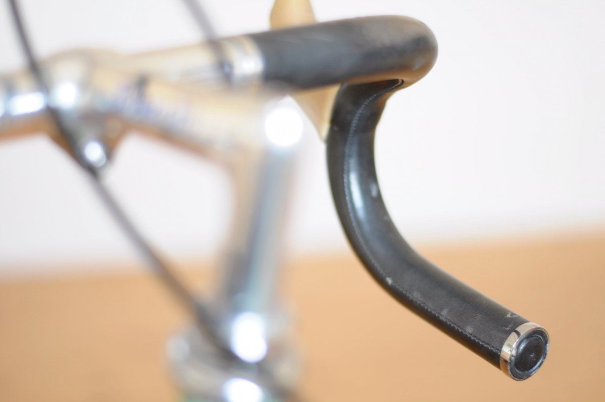

Und der schön eingenähte Lenker:

Naja, sie sind da. Serienrahmen haben dort keine. Die Größe ist eingeschlagen (Sondergröße) und dazu eine andere Zahl, die ich nicht wirklich deuten kann. Manchmal ist die OR-Länge eingeschlagen, hier nicht, scheint also nicht explizit eine Abweichung erwünscht gewesen zu sein. Nicht alle eingeschlagenen Nummer lassen sich (für mich) zuordnen, aber wenn es welche gibt, sind es keine Serienrahmen.

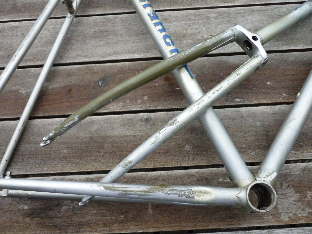

Mist von der Gabel geht der Lack komplett ab und darunter ist alles dunkelgrün:idee:
Macht das nen Unterschied ob ich Nitro- oder Universalverdünnung hernehme, außer am Preis?
Nitroverdünnung geht ganz gut, habs mir aber einfacher vorgestellt:rolleyes:
Hab ich was falsch gemacht:(:( Ich glaube jetzt muss Neulack her, Sch...!

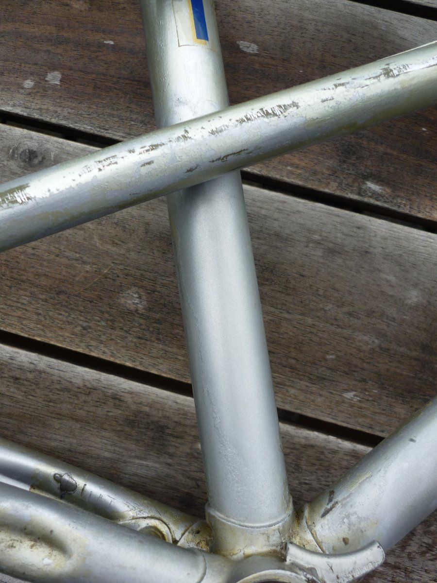

Auf der Gabel und der Kettenstrebe geht der Lack komplett runter bis auf diese grüne Grundierung/Haftgrund. Was ist das?
Liegt das jetzt an der zu aggressiven Nitroverdünnung oder daran, dass der Rahmen hier unterverchromt ist? Ich könnte mir so in den A..... beißen, ich wollte doch alles richtig machen und den Lack retten. Hab überhaupt keinen Bock auf Neulack. Hab richtig Lust auf echte Gebrauchsspuren und Geschichte gehabt:mad:
Das Sitzrohr wurde anfangs richtig schön. Da sieht man schon den Originallack oberhalb der Tretlagermuffe.
Wie soll ich weitermachen, meine Motivation ist im Keller;)
der Gabelschaft hat ja auch diesen "grün" schimmer.....
nimm Beize und schaue was unter dem grün kommt...... lackmäßig ist da ja eh nichts mehr zu retten....
