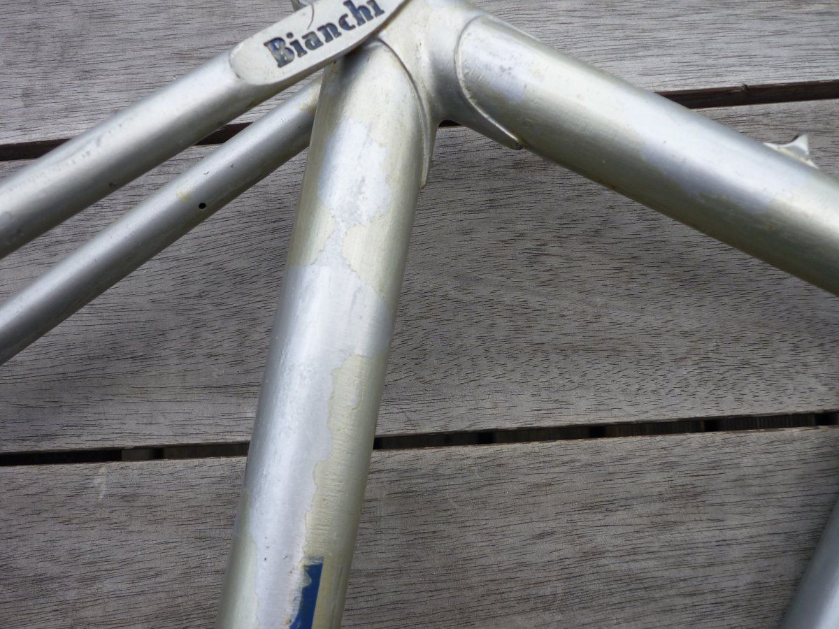

Ich wollte es eigentlich gar nicht behalten. Die Gruppe war allerdings nahe zu komplett am Original und mit der Zeit haben wir uns irgendwie aneinander gewöhnt.
Das fing mit dem wochenlangen Kampf den Vorbau rauszubekommen an, was am Ende mit der Wunderwaffe C-465 auch zerstörungsfrei, bis auf ein paar Verletzungen in Form von Krallenspuren gelang.
Das eigentliche Problem mit dem ich nun auch schon wieder ein paar Wochen beschäftigt bin ist den kompletten Rahmen inkl. Gabelschaft von einer undefinierbaren Kruste zu entfernen. Heißes Wasser mit Spüli, Isopropanol, Sonax Lackreiniger, Autosol Lackreiniger, Sonax Teer Entferner.....alles brachte bisher nicht den gewünschten Erfolg. Meine Fingernägel sind mittlerweile abgenutzt und so siehts aus:
Ich frage mich gerade ob ich mich für Neulack entscheiden soll oder dieser erhaltungswürdig ist und wenn: Neulack in silber oder celeste?
Das eigentliche Problem mit dem ich nun auch schon wieder ein paar Wochen beschäftigt bin ist diese den kompletten Rahmen inkl. Gabelschaft überziehende Kruste. Heißes Wasser mit Spüli, Isopropanol, Sonax Lackreiniger, Autosol Lackreiniger, Teer Entferner.....alles ohne den gewünschten Erfolg. Meine Fingernägel sind mittlerweile abgenutzt und so siehts aus:
Anhang anzeigen 342092 Anhang anzeigen 342093 Anhang anzeigen 342094 Anhang anzeigen 342096 Anhang anzeigen 342095 Anhang anzeigen 342097
Ich frage mich gerade ob ich mich für Neulack entscheiden soll oder dieser erhaltungswürdig ist und wenn Neulack silber oder celeste?
Ich als bekennender Lackerhaltungsbefürworter sage diesmal Neulack.
Die Alterung des Lackes ist nicht durch den Gebrauch des Rades entstanden sondern weil drauf rum gescheuert wurde. Das hat aus meiner sicht nichts mit Gebrauchspuren zu tun, die eine Geschichte erzählen. So sieht es einfach nur schäbig aus. Also dann gleich ein schönes altes Celeste, neue decals und das Rad ist ein echter burner.

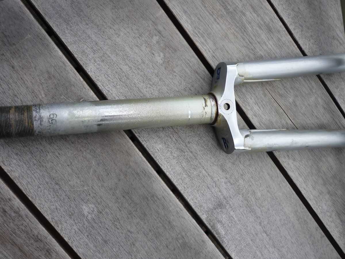

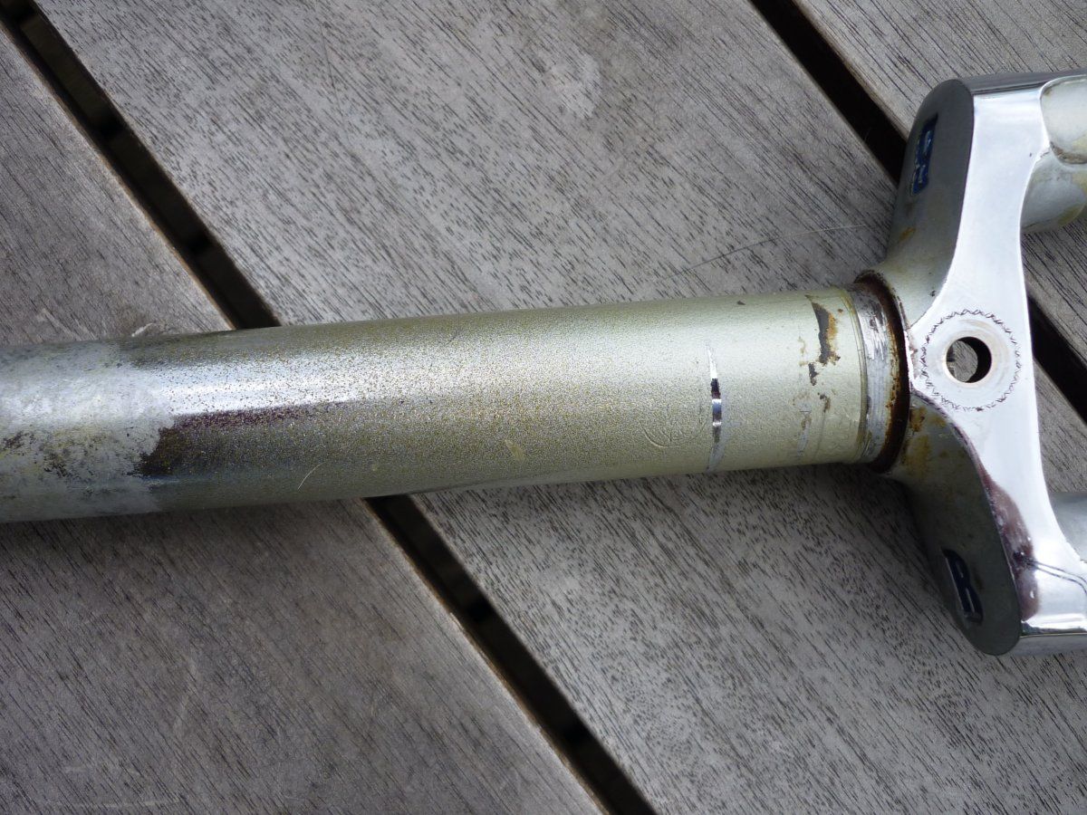

Hätte ich jetzt echt nicht erwartet, dass die meisten von euch auf Erhaltung plädiert;) Momentan siehts echt noch schäbig aus, da geb ich @Rocky Mountain recht, aber irgendwie sträube ich mich noch gegen Neulack. Ich will wissen was da noch geht! Hat wer noch ne Idee um der Kruste Herr zu werden? Mit einer Messingbürste am Dremel trau ich mich nicht wirklich ran, die schwirrt mir noch durch den Hinterkopf. Hat keiner eine Idee warum der Gabelschaft auch mit dieser Kruste überzogen ist, könnte das evtl. alter Klarlack sein??

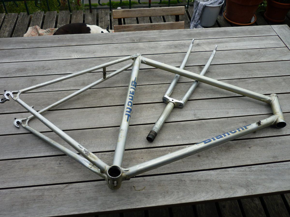

Hier ein Blick auf die ungereinigten dazugehörigen Teile:
Mit noch festsitzendem Vorbau, nach dem zerlegen:

Die Schicht ist vermutlich nur vergilbter Klarlack. Bei meinem Peugeot PY-10 sieht es ähnlich aus. Im Prinzip kannst du versuchen, den mit einem leicht abrasiven Lackreiniger abzutragen. Bei den Decals vorsichtig sein. Ich würde anschliessend wieder ne Schicht Klarlack auftragen und das Rad wie @faliero schon schrieb als Einsatzfahrzeug für besonders heruasfordernde Gelegenheiten benutzen.

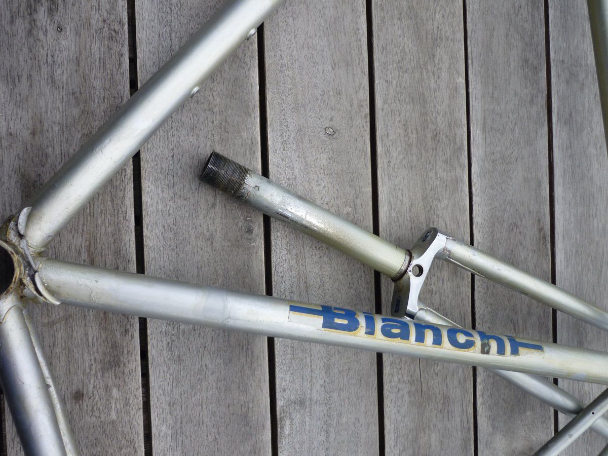

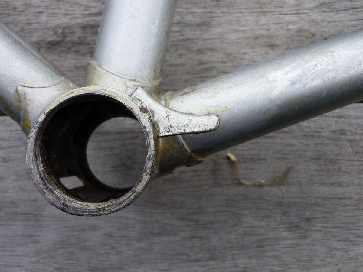

Kann ich konform gehen. Gestern bin ich bei den Decals angekommen, die eindeutig aufgeklebt gewesen sein müssen, da sich deutlich die Form des Aufklebers abzeichnet. Nach entfernen des vermeintlich alten Klarlacks war dieser Rand weg. Der Schriftzug aber zum Glück nicht:rolleyes:
Sieht man ganz gut auf Foto NR 3 und 6.
Das ist definitiv alter klarlack. Einige dachten wohl ihrem neurad einen gefallen zu tun wenn sie es mit Klarlack überziehen. Den Fall hatte ich auch schon mehrfach b
Wenn es verblichener Klarlack ist kannst Du ihn mit 2000er nass abschleifen und dann eine neue Schicht drüberlegen - mit Airbrush geht das super - man sollte allerdings Erfahrung damit haben! Wenn der Basislack Metalic ist, ist es wahrscheinlich Klarlack. Solltest aber 2K Klarlack nehmen.
Edit: wenn der Basis Lack ohne Metalic ist, hat wohl wirklich jemand Klarlack drübergehaucht - was unnötig war...
Der Basislack darunter ist stumpf und matt in zwei Schichten lackiert worden. Ob der metallic ist kann ich dir gar nicht sagen. Die erste ist an einigen Stellen aufgequollen oder brüchig und der zweite darunter zu erkennen.
2000er, echt. Ich trau mich nicht. Ich schleif bestimmt zu viel ab........
Mit diesem Silber muss man sehr gut aufpassen. Im Gegensatz zum sehr robusten Gold/Champagner ist der Silberlack kaum aufzupolieren. Am Besten einfach sein lassen und fahren. Oder eben komplett neu. Aber ich habe noch nie ein gelungenes neu lackiertes Bianchi gesehen.
Klarlack aber schon weiter abmachen, oder? Ich kann gar nicht aufhören. Ich will das Teil schöner haben;)
