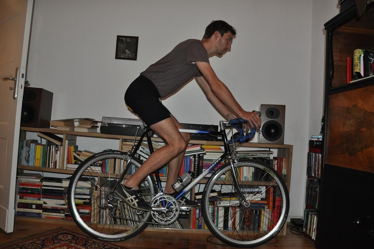

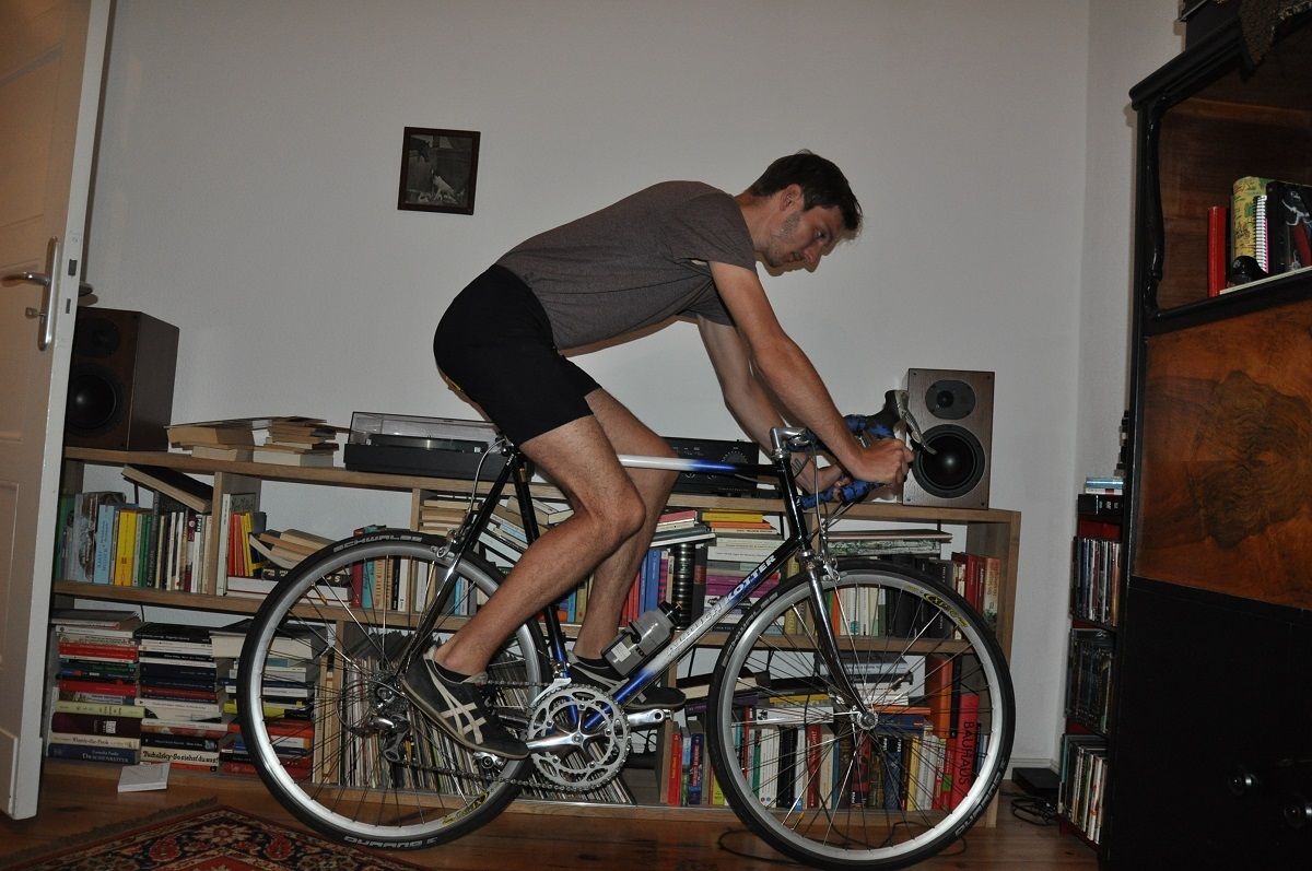

Naja, wenn ich das so durchrechne, komm ich auf 25 Euro fürn billigen Rose Lenker, den Vorbau hab ich ja schon. Für Leistungssport ist das Rad sowieso schon 20 Jahre zu alt, aber das war auch nie mein Anspruch. Einmal hats mich auch schon lang gelegt, was den Verkaufswert wohl auch noch mal senken wird. Das würde nur zur Option werden, wenns gar nicht geht. Zur besseren Beurteilung hab ich mal zwei Fotos gemacht.

So verkehrt sitzt Du gar nicht auf dem Rad. Zu lang sitzt Du jedenfalls nicht. Also noch aufrechter solltest Du nicht sitzen, das ist schliesslich kein Wanderrad. Die Sitzhöhe kann ich anhand der Fotos nicht einschätzen, dafür sollte das rechte Pedal auf 3 Uhr und auf 6 Uhr stehen. Fahr mal eine Weile so und gewöhne dich an die Position. Diese Position kannst Du jedenfalls als Ausgangspunkt für ein späteres passenderes Rad nehmen.
Ich denke es ist zu groß, vor allem auch zu lang.
Das Foto ist sicher mit 80er Vorbau aufgenommen, das verzerrt den Eindruck natürlich. Du hast 1cm kürzere Beine als ich und einen weiteren 1cm kürzeren Oberkörper. Eher angeraten ist ein Rahmen mit kürzerem Oberrohr, da deine Beine verhältnismäßig lang sind.
Zudem fährst du kaum Überhöhung und sitzt auch dadurch recht aufrecht.
Erst dachte ich ja: oha, Neuling und fährt direkt mal 70-100km, sehr ambitioniert. Aber bei 25km zur Uni ist das nachvollziehbar, dass die Ausfahrten dann länger ausfallen.
Für meine Begriffe sitzt du sehr aufrecht. Das Gefühl der Lenker wäre viel zu weit weg hatte ich am Anfang genauso. Nach meinem ersten jahr hatte ich mich dran gewöhnt und je länger ich fuhr beschliech mich die Ahnung, dass der Lenker viel "zu nah" dran ist. Jetzt hab ich den 11er Vorbau gegen einen 14er mit -17° getauscht.
Von daher fahr erstmal einige Kilometer, gewöhn dich dran und schau dann weiter. Weil, wie gesagt, die Position ist ehrlich gesagt noch nicht alzu sportlich und sollte nach einiger Gewöhung mit 25 Jahren locker machbar sein.

Meiner Meinung nach solltest du den Lenker etwas nach unten kippen und den Sattel noch etwas nach vorn schieben. Evtl. mit gerader sattelstütze.
Sieht sonst nicht verkehrt aus.
Versuchs erstmal noch mit nem billigen kompaktlenker . Da kommste auch noch pAar cm kürzer .
Mit der Sitzhöhe komme ich eigentlich gut zurecht, ich fahr die Sattelstange eigentlich noch nen centimeter weiter draußen, war nur Testweise unten. Den Sattel weiter vorschieben habe ich versucht, aber dann habe ich das Gefühl, dass es irgendwie auf die Knie geht. Ich werd mal nen Kompaktlenker dranmachen und mir nen 100er Vorbau besorgen. Der Lenker, den ich jetzt dran habe, hat nen ellenlangen reach. Ich sollte dann also trotz längerem Vorbau, trotzdem kürzer sein. Zumindest habe ich jetzt die Bestätigung, dass es nicht völlig ungesund ist.
