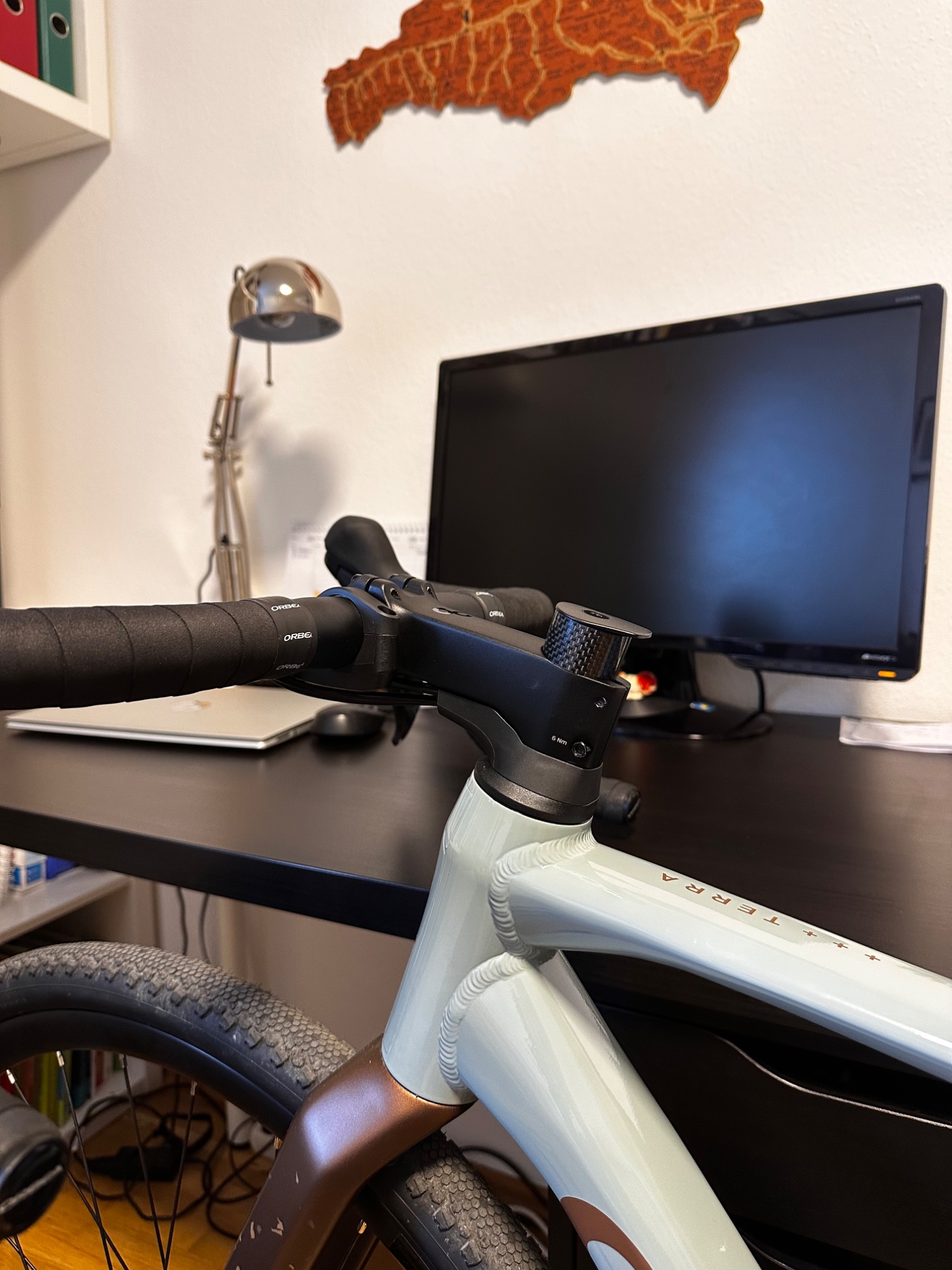

Also Update von heute: habe nochmal einen Orbea Händler (einen anderen in der Gegend) besucht. Der meinte das mit meiner Körperstatur der M Rahmen durchaus funktioniert. Ich bin anscheinend genau zwischen S und M…also nicht leicht :p
Hab jetzt mal den Sattel etwas tiefer gestellt (Fersentest) und mich nochmal mit dem Laser und meinem Knielot über der Pedalachse beschäftigt.
Auch wurde dann heute der Lenker um 2cm nach unten gesetzt - alle Spacer sind nun mal raus zum testen. Bild im Anhang.
Heute dann 35km gefahren - keine großen Probleme im unteren Rücken oder Nacken. Morgen kommt die nächste (längere Tour). Mal schauen.
Vorbau in 80mm wurde bestellt - darf ich dann nächste Woche austesten und kann ihn dann beim Händler auch noch wechseln. Bin gespannt wie es sich anfühlt.
Gibt’s wichtige Dinge auf die ich achten sollte beim Testen? Bzw. inwieweit verändert der kurze Vorbau das Rad allgemein? Eine agilere, direktere Steuerung hab ich schon nachgelesen. Sonst noch?
