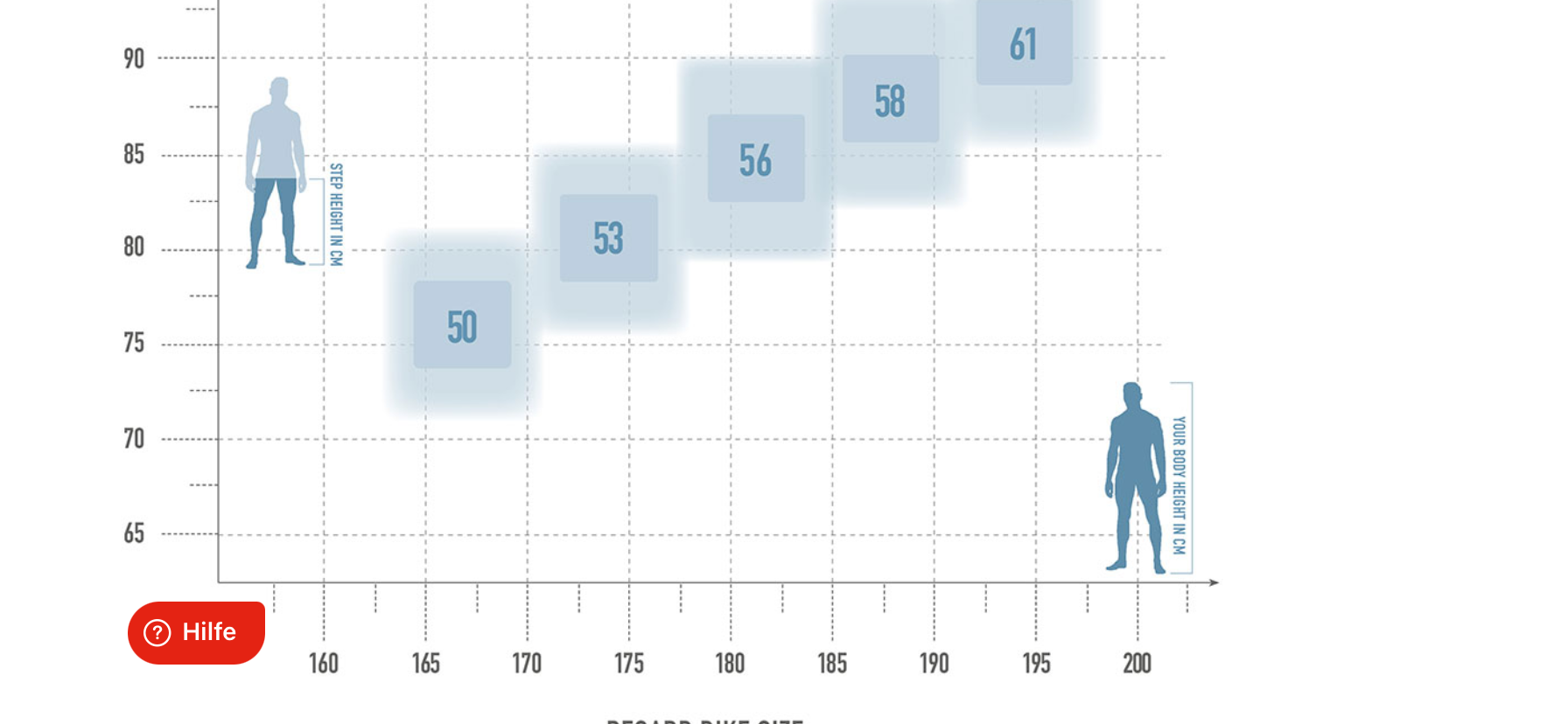

Das Bike ist ein Radon regard 7.0, hab im anhang mal die Geos von 56er Rahmen angehangen.

Vom Reach und Stack schaut es nicht so verkehrt aus. Ich finde nur das Oberrohr extrem Lang. Ich bin 1cm kleine und meinen SL ist 82cm. Meine Bike haben alle einen Reach von 380 - 390 und einen Stack von 528 - 560 bei einer Oberrohrlänge von 530 - 550.
Dafür ist ja auch der Vorbau mit 75mm ziemlich kurz.
Der Lenker hat wohl zwischen 70 und 78mm Reach.
Dann relativiert sich das wieder mit der Oberrohrlänge.
Nichtsdestotrotz passt der Rahmen nicht zu Fahrer meiner bescheidenen Meinung nach.
Das ist ja eher ein Rahmen für einen großen Sitzriesen und nicht nur einen Menschen mit der Körpergröße und mittleren Maßen für die Beinlänge.
Ich fahre bei 178 cm KG und BL 84cm die 54er Rahmen, mit Offset am Sattel und Vorbauten zwischen 110mm und 120mm.
Wobei der Rahmen einen eher flachen Sitzwinkel mit 73,8° hat. Also nicht besoders steil.

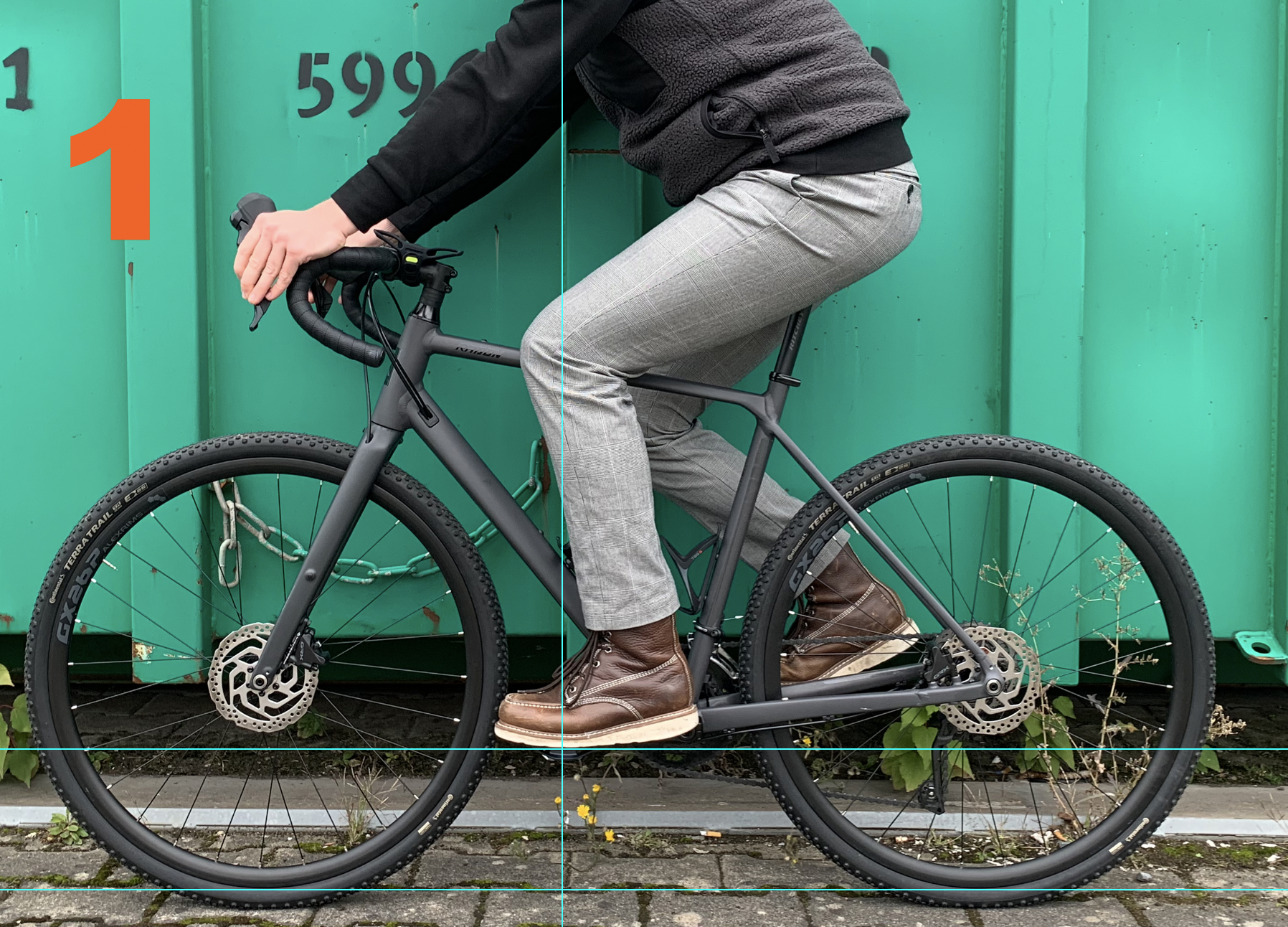

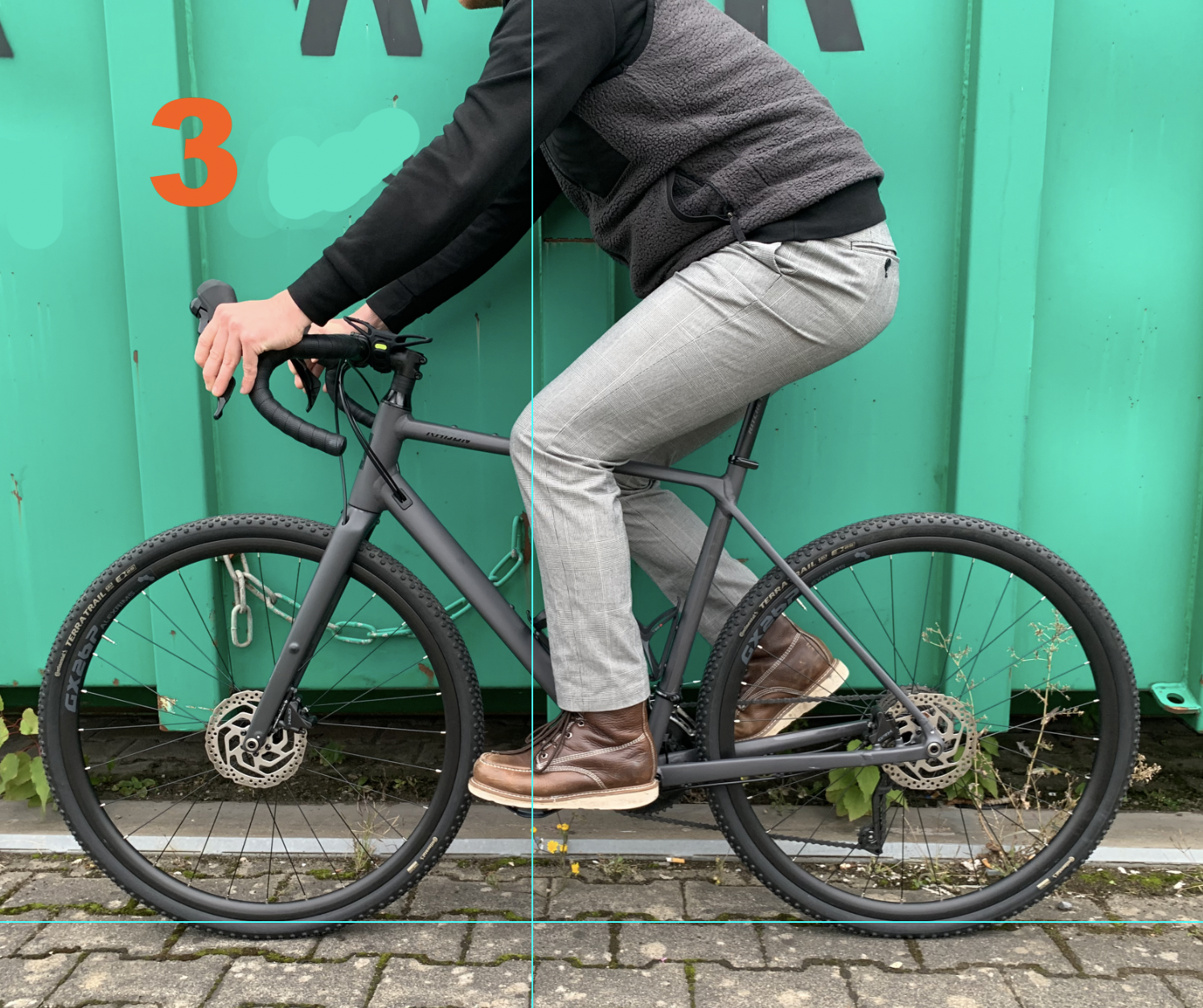

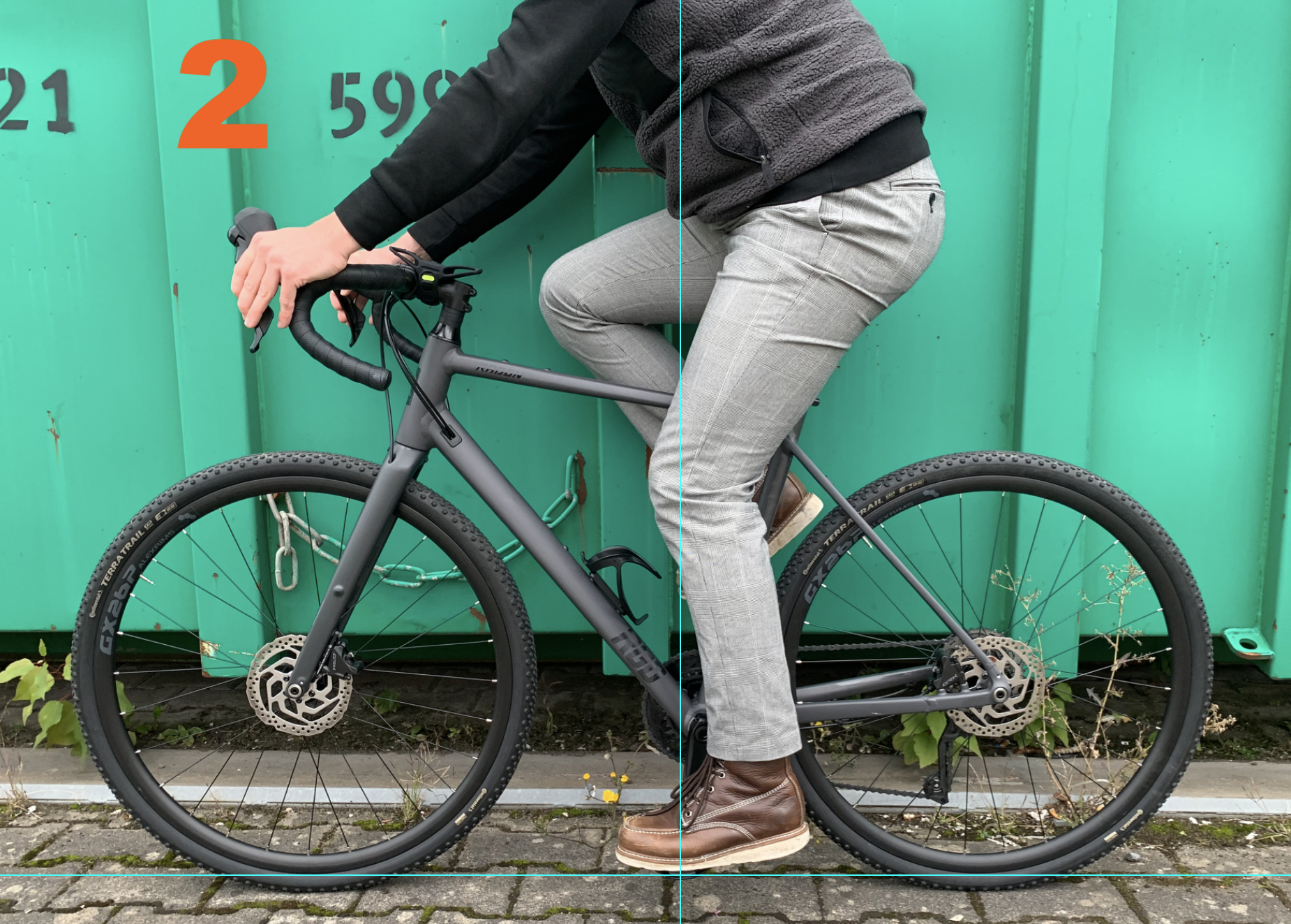

So anbei mal Fotos von der jetzigen Situation (sorry für die Schuhe hatte spontan keine anderen dabei) Sattelhöhe müsste laut Beininnelänge perfekt eingestellt sein.
Sattelstütze 25mm Versatz, Sattel ganz nach hinten.
Bild 1: Sitze im Sattel, Fuss runter
Bild 2: Sitze im Sattel, Fuss 9 uhr
Bild 3: So würde ich gerne sitzen (sitze auf dem Bild auf dem hinteren Rand des Sattels)
Finde auf den Fotos sieht man recht gut dass ich bei 1 und 2 das knie deutlich vor der pedalachse habe.
Auf Bild 3 (so wie ich mich wohler fühlen würde) bin ich mit dem knie gut im Lot mit Pedalachse....
Der Versatz ist aber schon auf 25mm undicht bin mit Sattel ganz hinten....so weit ich weiss ist da dann bald Schluss mit Versatz. Abgesehen vom Knielot finde ich, dass ich auf dem Bild 3 auch vom Rücken her harmonischer auf dem Bike sitze. (Evtl. erklärt das auch meine Rückenschmerzen im unteren Rücken nach kurzer Zeit)
Meine Frage ist, warum ist das bei mir so? und was kann ich dagegen tun? Laut dem Hersteller falle ich in die Größe 56...auch andere Rahmengrössenrechner spucken mir immer wieder 56 aus...Was ist hier faul?
