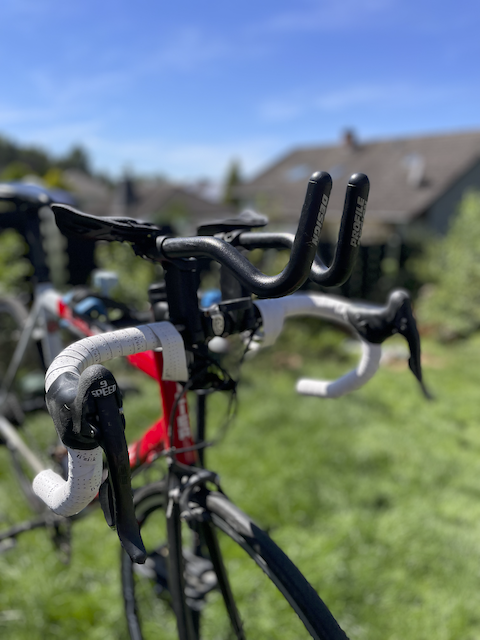

Ich habe das System von Profile Design am Rennrad. Mit 70mm Riser, ist echt angenehm. So tief wie früher, fährt auch am Triathlon Rad keiner mehr. Meine Armauflagen sind auch noch nach oben leicht angewinkelt.

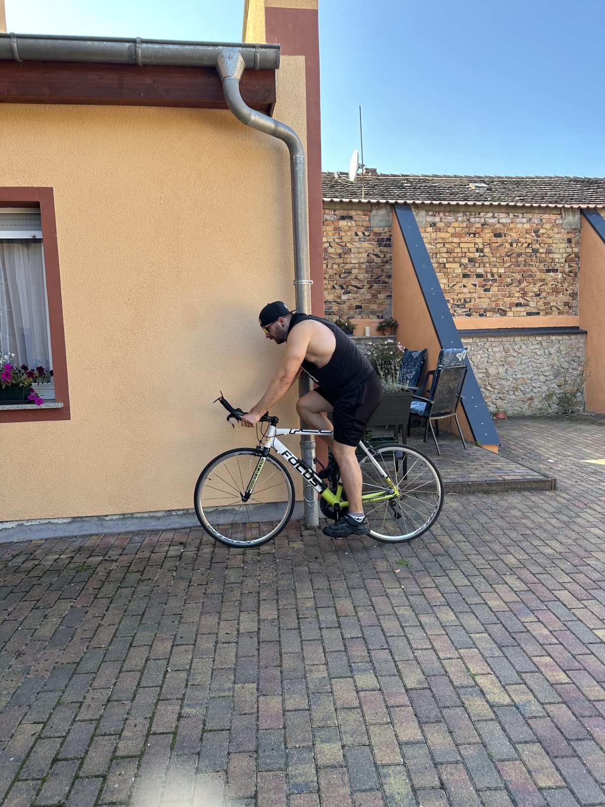

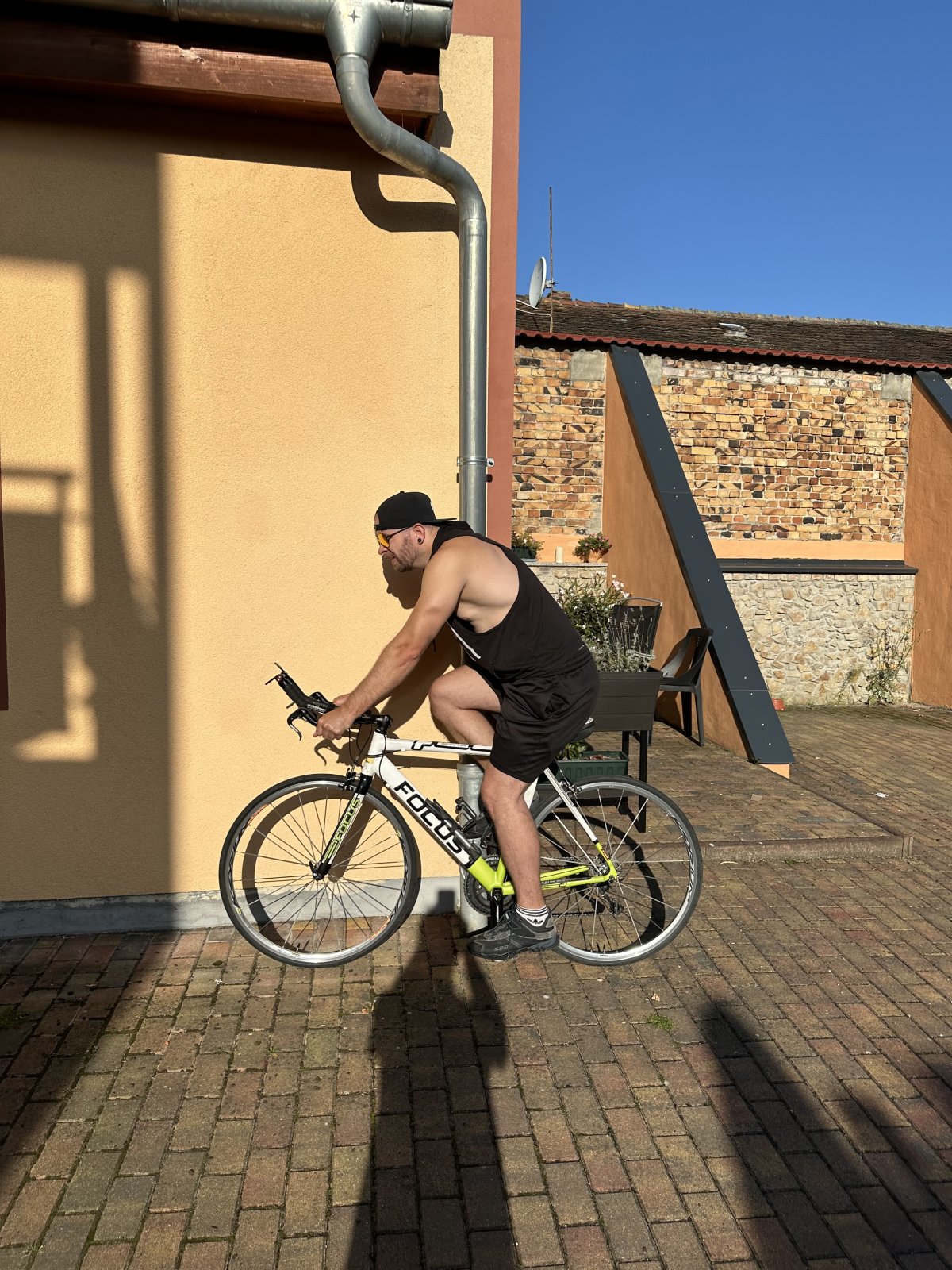

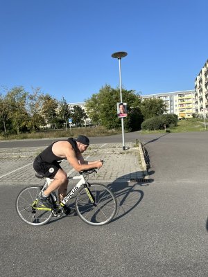

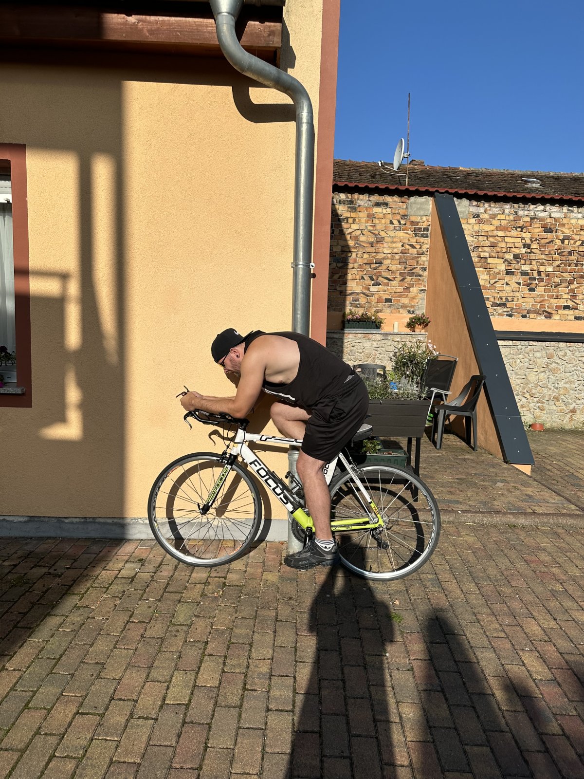

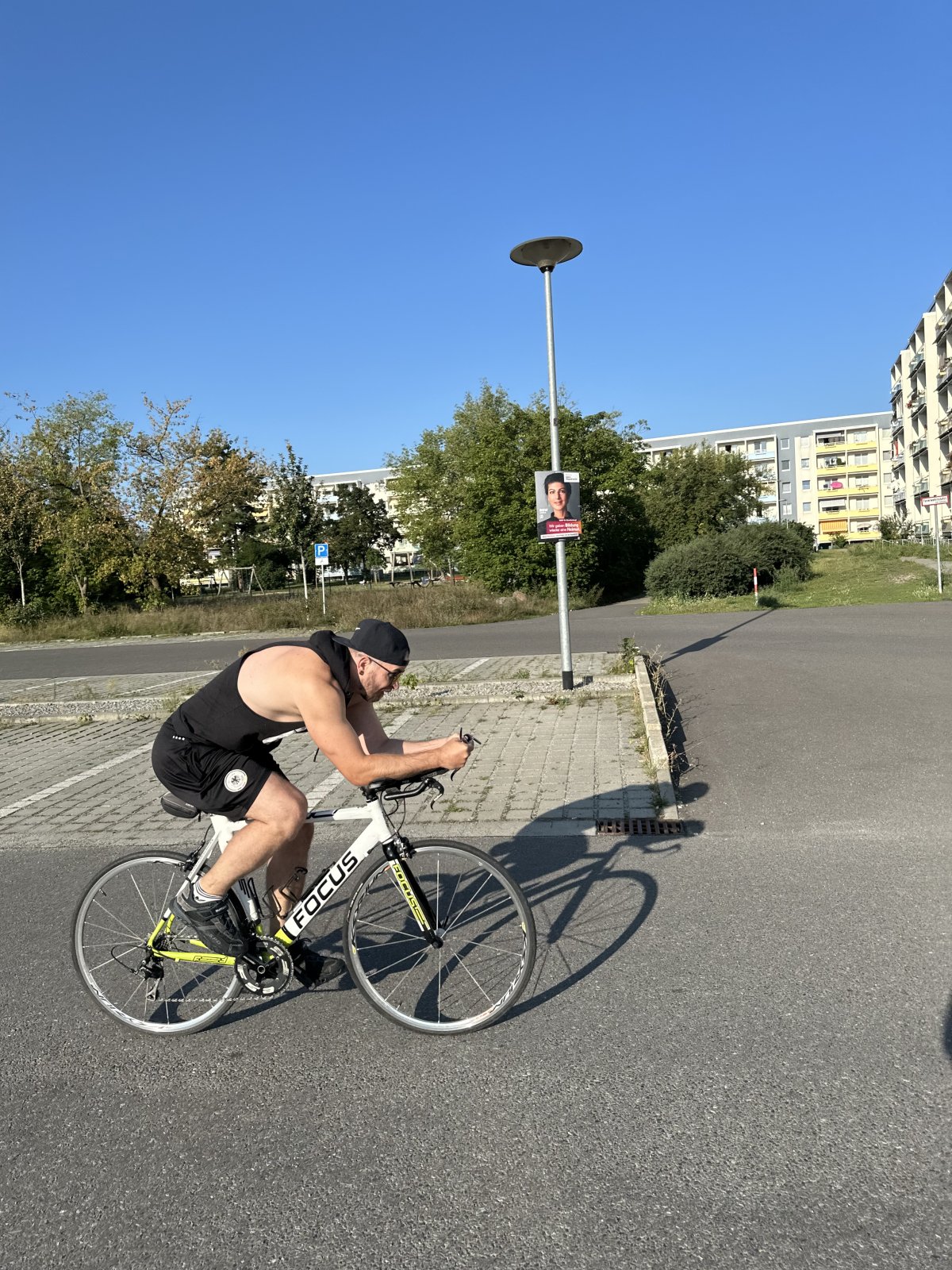

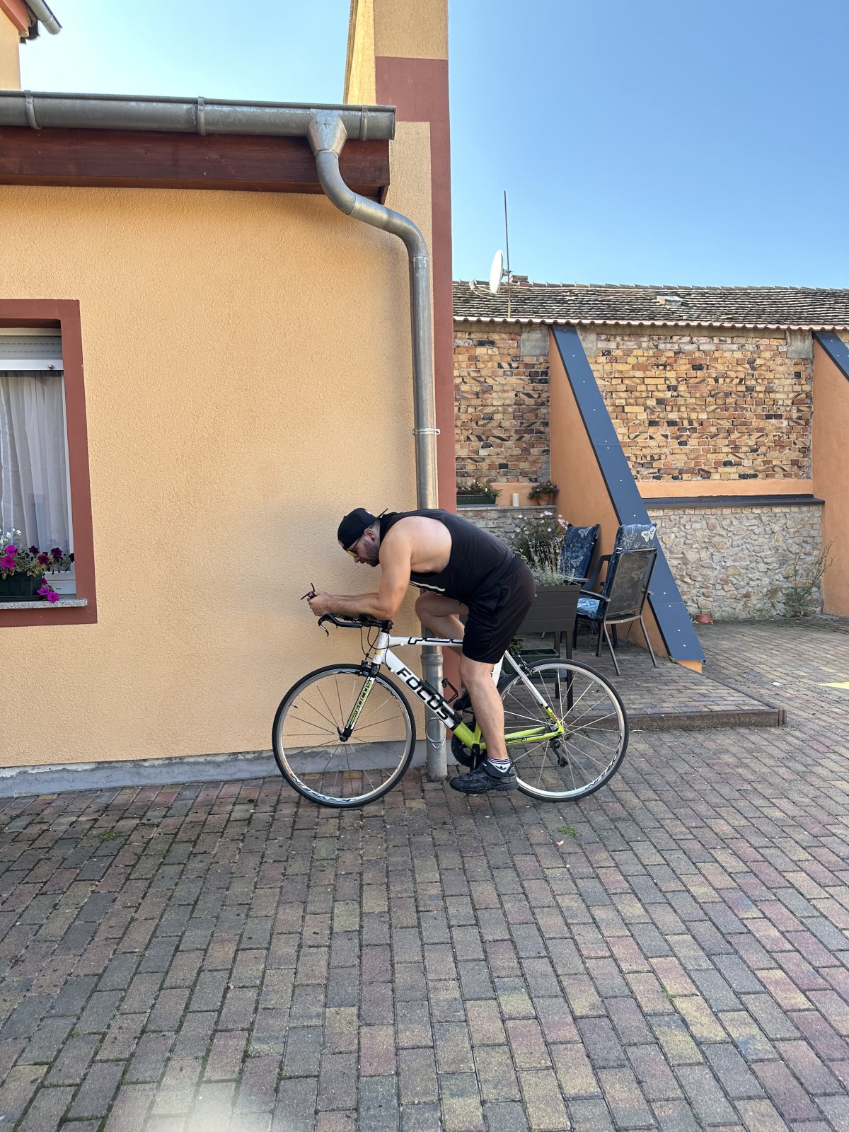

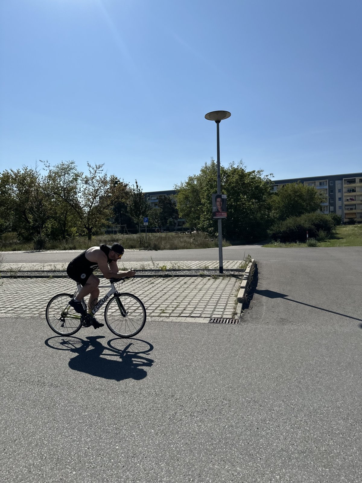

Ich habe jetzt ein paar Bilder gemacht.
Nach bestem Wissen und Gewissen🙈. Ich habe noch keine Rolle, deswegen musste die Dachrinne nachhelfen😅
Im fahren sieht das aus, als wenn mir das Fahrrad zu klein wäre, ist aber ne L
Un der Zeitfahrposition jetzt beim Testen, hatte ich wieder das Gefühl, als könnte ich hinten höher sitzen, also es fühlt sich an als sollte ich aus den Sattel gehen wollen
Und die Bars für die Arme fühlen sich kurz an

Ich halte mich absolut für keine Expertin. Aber es erscheint mir so, als würdest du im Oberlenkergriff (also für dich evtl. "normale Fahrradosition") extrem aufrecht und bei Nutzung des Vorbaus auch sehr wenig gestreckt sitzen. Das "weiß" ich vom Abgleich mit allen möglichen RR-Fahrenden, die mir so begegnen.
Also könnte dein Unbequemlichkeitsempfinden v.a. daran liegen, dass du RR nicht gewohnt bist- wie oben schon geschrieben wurde.

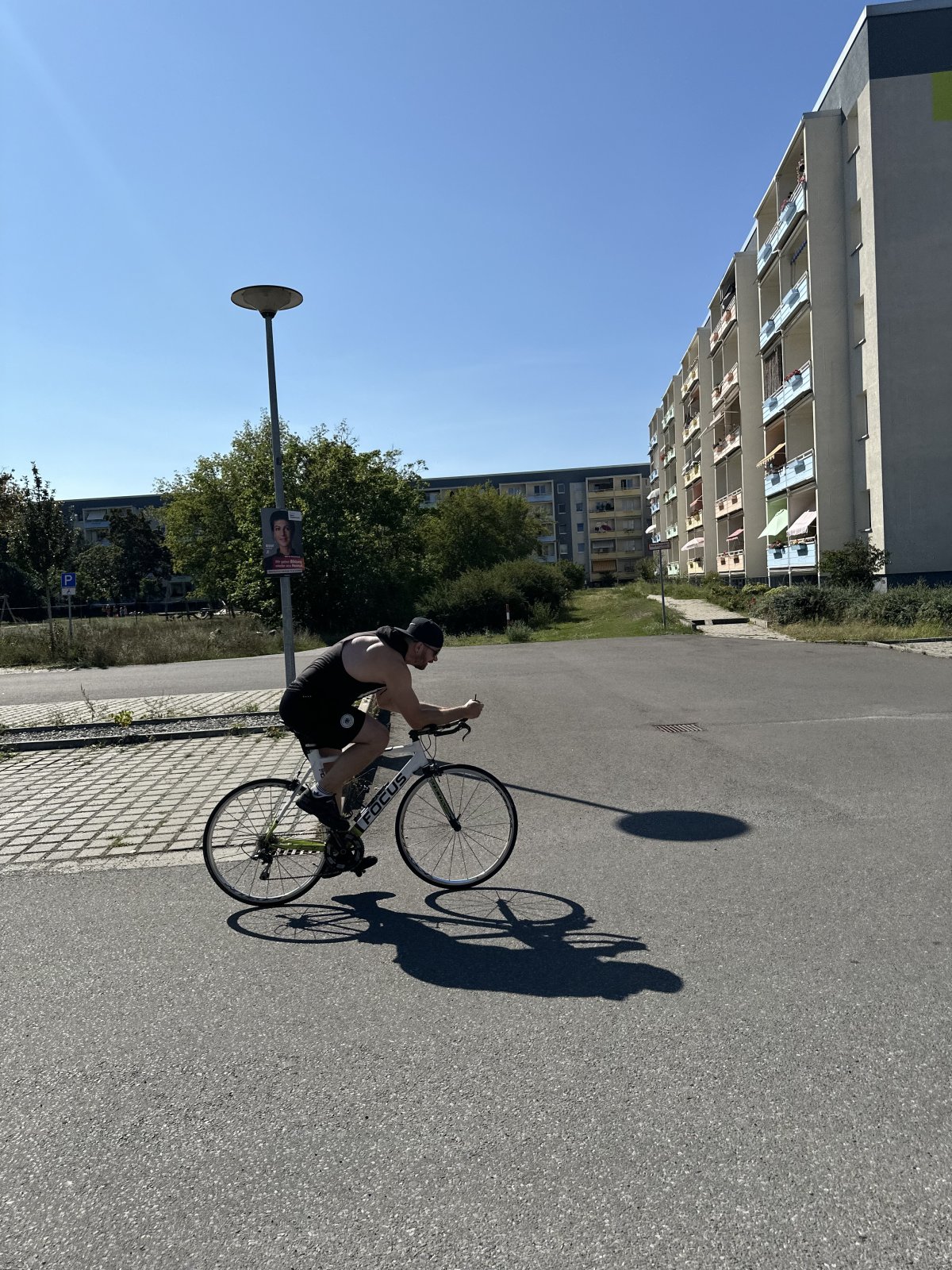

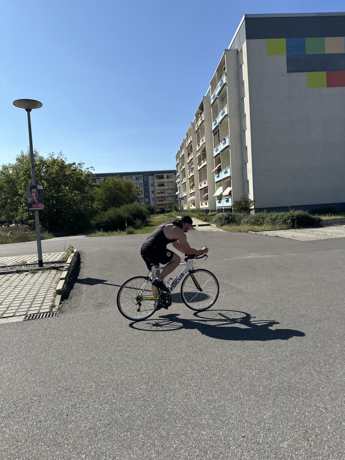

So habe mal 3 mm den Sattel erhöht und den minimalst angeschrägt (kaum erkennbar).
Es fühlt sich etwas besser an, aber immer noch nicht gut. Suche in der Zeitfahrposition immer noch das „bequeme“. Ich merke das in der Zeitfahrposition die Oberschenkel schnell zu brennen anfangen, deswegen denke ich, dass die noch ein kleines bisschen mehr Streckung vertragen könnten, ohne durchgesteckt zu sein.
Nochmal 3-5 mm geht der Sattel noch hoch, bevor ich gefühlt im Sitzen den Boden nicht mehr erreiche.
Tja die Streckung bekomm ich nur hin, wenn ich den Sattel weiter nach hinten mache, oder einen längeren Vorbau nutze. Ich denke ersteres ist keine Option, weil ich ja dann noch weniger über den Tretlager bin. Beim Vorbau weiß ich nicht wegen, Stabilität.
Danke schonmal
Sattel kannst du soweit rauf, das du mit durchgestreckten Bein die Pedale mit der Ferse erreichst. Da du sehr dicke Absätze hast, gerade mal so erreichen. Becken darf sich nicht bewegen beim Pedalieren. Damit hast du automatisch ein wenig mehr Ueberhoehung. alternativ Beininnenlaenge messen (Buch in Schritt) und mit 0,885 multiplizieren.
Ob Sattel dann noch weiter vor muss, was ich schon denke, würde ich dann Schritt für Schritt schauen. Ebenso Länge Vorbau, du möchtest dich ja Abstützen und nicht den Supermann machen. Hüftwinkel sollte im Endeffekt zwischen 85 und 90 Grad sein, das korrigierst du nach Sitzhöhe und Sitzwinkel über Extensionlaenge/Vorbau/Winkel

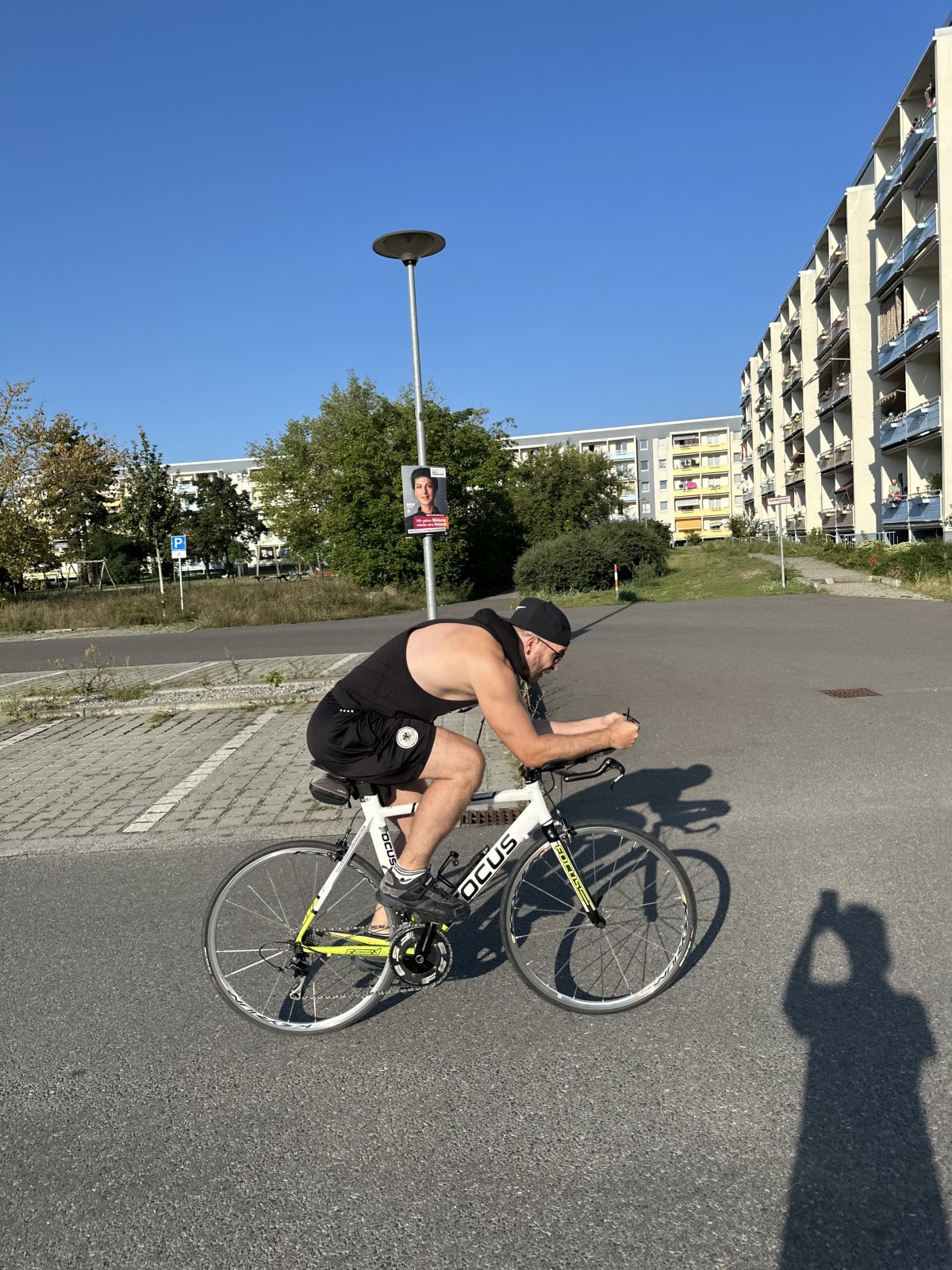

So habe jetzt den Sattel insgesamt um 1,5 cm erhöht. Komme noch knapp mit beiden Zehen auf dem Boden. Ferse ist fast durchgestreckt beim Totpunkt.
Sattel um 2 cm vorgeholt.
Fühlt sich besser an, habe das Gefühl mehr Kraft entwickeln zu können, weil sich die Beine lönger machen können.

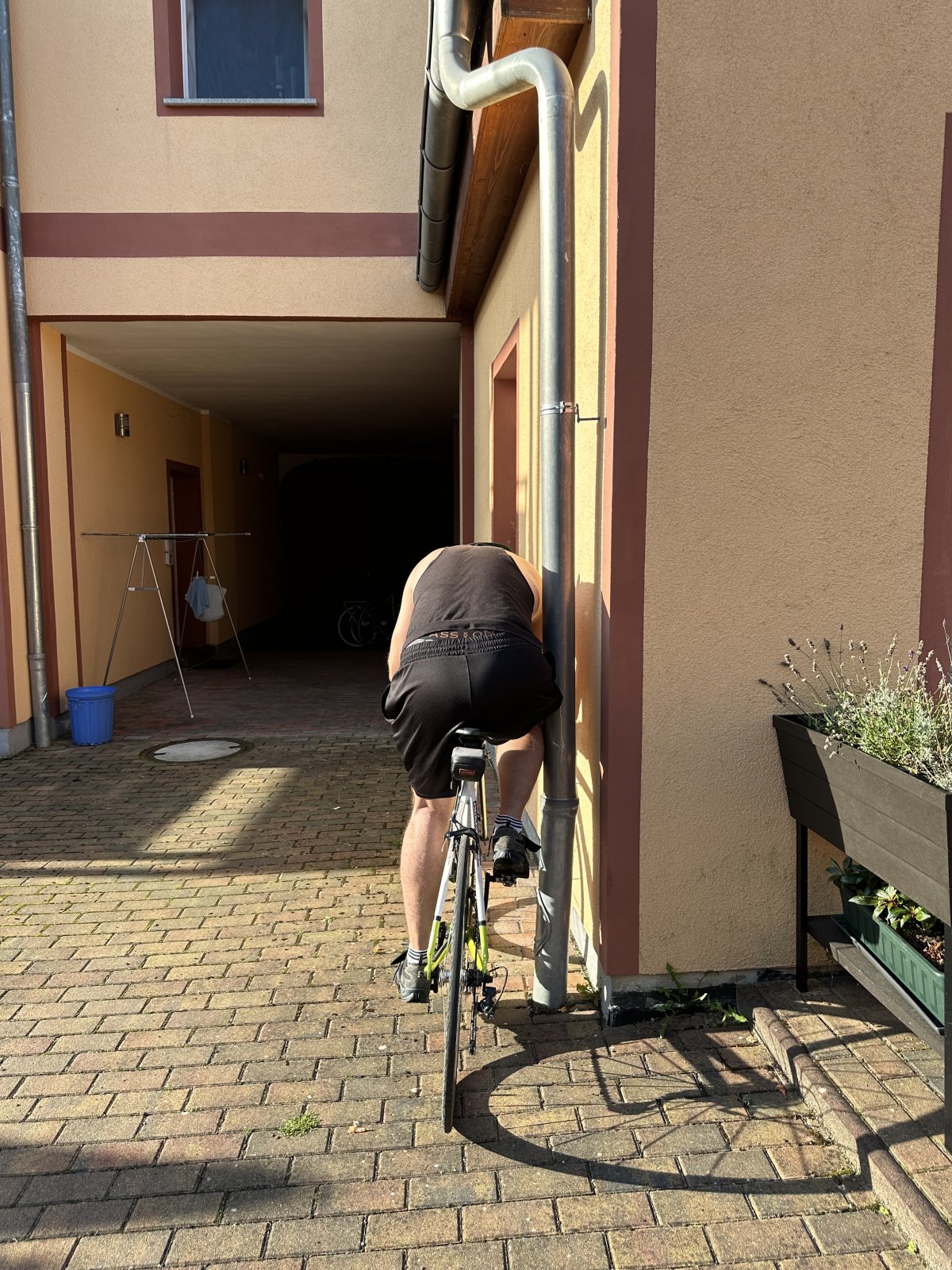

Habe in der Zeitfahrposition allerdings immer noch das Gefühl als wenn das linke Bein eher nach außen weg will, wenns hochkommt.

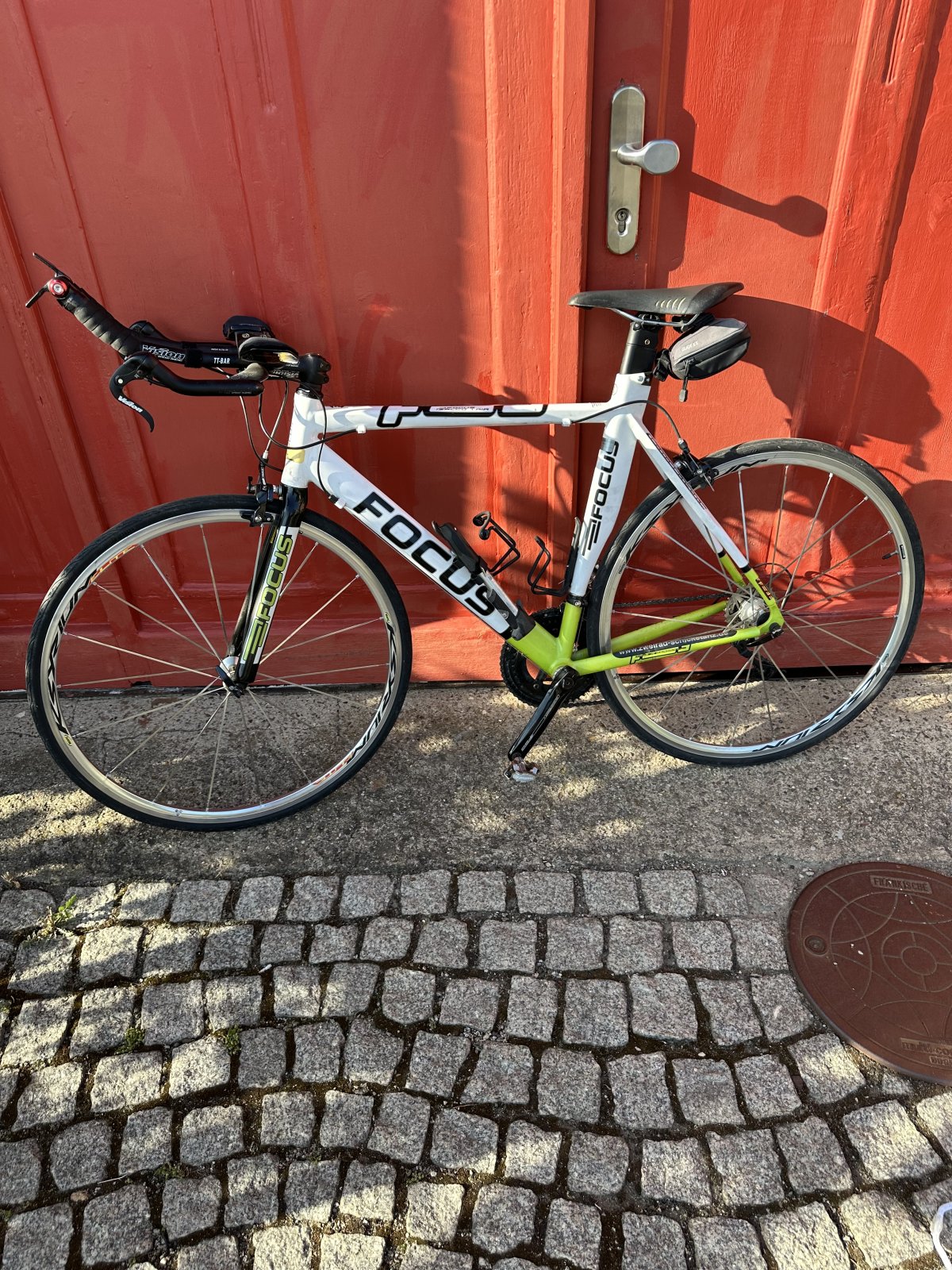

Mach nachher oder Abends noch mal Bilder..
Dankeschön
SPD so einstellen, das das Gelenk des großen Zeh’s direkt über der Pedalachse ist. Dazu am Schuh unten die kleinen Imbus lockern und dann verstellen vo/hi. Weiß nicht ob das bei deinem Schuh seitlich auch geht, falls ja würde ich möglichst weit nach außen stellen, damit der Abstand zum Tretlager größer wird. Deine Hüfte ist eher normal, ev will deshalb das Knie nach außen. Schuh sollte parallel zum Rad stehen. Fehlstellung dann eher mit Einlagen korrigieren als Schuhe schief stellen.
