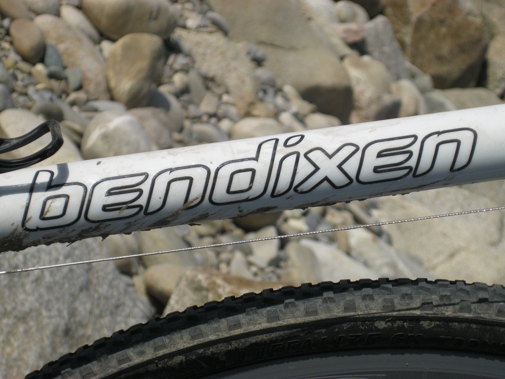

Der Bendixen ist meiner. Tolles Rad, macht viel Spaß und geht im Winter auch richtig ins Gelände:daumen: Gibt noch einen roten Bendixen Crosser mit richtig edler Ausstattung.
