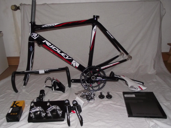

Hier ein ersten Zwischenstand von meinem neune Pferd im Stall :-)
Ich freu mich schon wie ein Schnitzel auf das fertige Rad :-)

Rival Kurbel in einer Campa Gruppe? Sieht gar nicht so übel aus. Schön, daß ich das vorher mal sehen kann, auch wenns bei mir Silber/Carbon wird ;)
AW: Zeigt her Eure Selbstaufbauten - Selbstbau-Forum!!!
Sehr geiles Ridley...:eek:
Welche Rahmengröße ist das? 54?
Und hast Du eine Sram Rival Kurbel, aber sonst alles Campa Chorus? Oder vergucke ich mich da an den STIs?
Die Rahmengrösse ist "S", entspricht wahrscheinlich irgendwas um die 52.
Normal hab ich 54er, aber ich wollte mal etwas mehr Überhöhung
Gruppe ist komplett Chorus bis auf die Kurbel, weil ich von den Campa Kurbeln nicht mehr so richtig überzeugt bin. Ich wollte einfach die grosse Kettenblattauswahl haben und hatte eh noch eine Rival Kurbel ohne KB in der Teilekiste liegen. Jetzt sind Stronglight Kettenblätter in schwarz dran, die sehen gut aus und sind auch recht haltbar. Zudem krieg ich die bei LK 110 von 53-46 aussen und 42-33 innen.
http://www.stronglight.com/stronglight/page.php?nom=produit&keyProd=11_10vitessesCompact Ausserdem gefällt mir das GXP Lager auch etwas besser als die Ultra-Torques. Könnte höchstens sein, dass ich die Kurbel irgendwann noch gegen eine Force oder Red tausche, aber momentan ist erstmal Inverstitionsstop ;)
Achja, und ab 2012 macht Campa es mir nach und hat schwarze Kurblen / Kettenblätter mit roten Schrauben :D

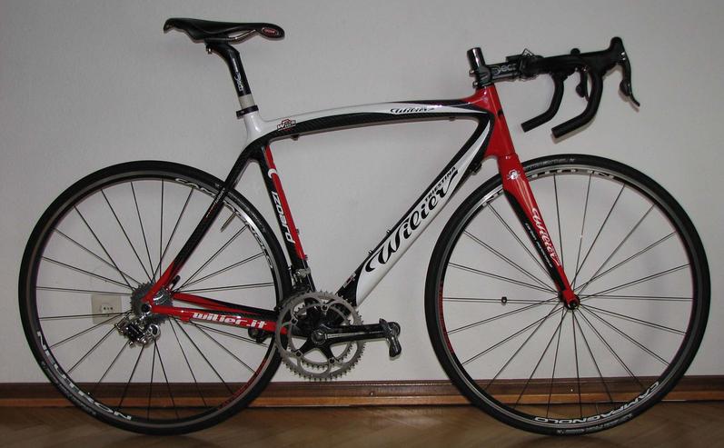

Nachdem heute der Postbote die Bremsen gebracht hat ist das es endlich geschafft!
Wilier Izoard 201
Mix aus Chorus und Record
Deda Anbauteile
Neutron
