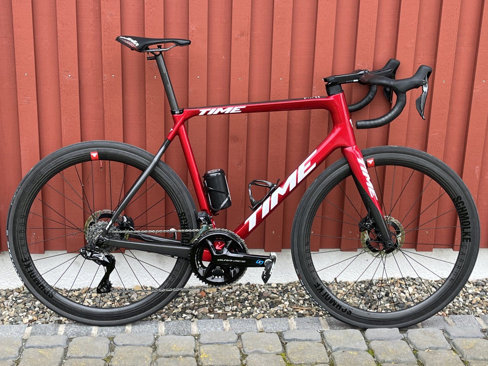

Time 2023
Decor in 2024 gefällt mir im Vergleich nicht mehr ganz so sehr

Was treibt einen zu so einer Sattelstütze?
Ansonsten sehr schönes Rad.
Die Sattelstütze ist nicht das Thema. Eher schon der Sattel, der viel blicken lässt.
Technisch hat sie einen tollen Flex, ist sehr leicht und hat 3k Optik passend zum Rahmen. Den gewünschten Setback.
Mir fallen jetzt keine weiteren Gründe ein 🤔
Die hat kaum Setback.
Hier wäre eine Stütze mit ordentlich Setback nötig, so wie der Sattel positioniert ist.
Dann die hintere Auflage und die hintere Klemmung, das arme Gestell...
Verstehe was du meinst, aber bisher taugt sie ganz gut. Und ich bin zufrieden. Dann ist der Sattel weiter hinten. Aber vom Klemmbereich passt alles und sie hält (bisher) gut durch.😉
Gab halt wenig Alternativen mit dem o.a. Eigenschaften
@Ariss
Flottes Gerät hast erstellt.
Mal ein Rad mit Campa , was man mittlerweile so gut wie überhaupt nicht mehr sieht.
Passt 1a zu dem Rad.

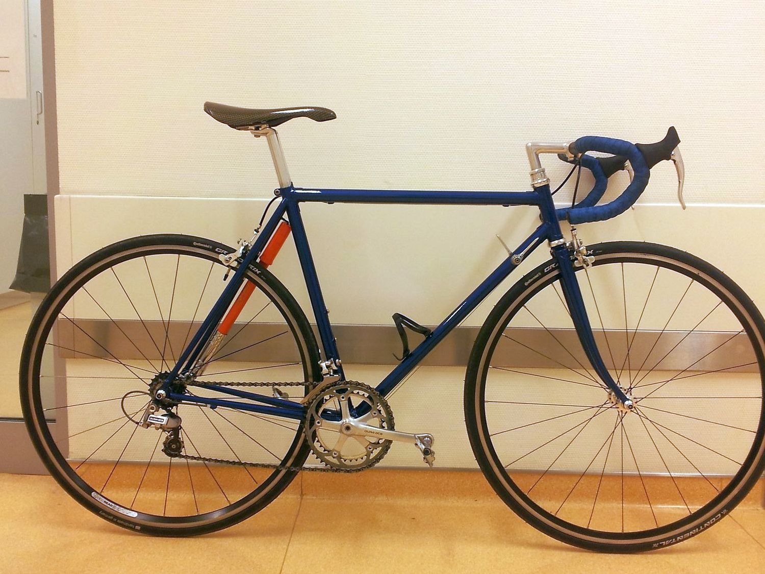

Mein 7,35kg Stahl Retro Renner:

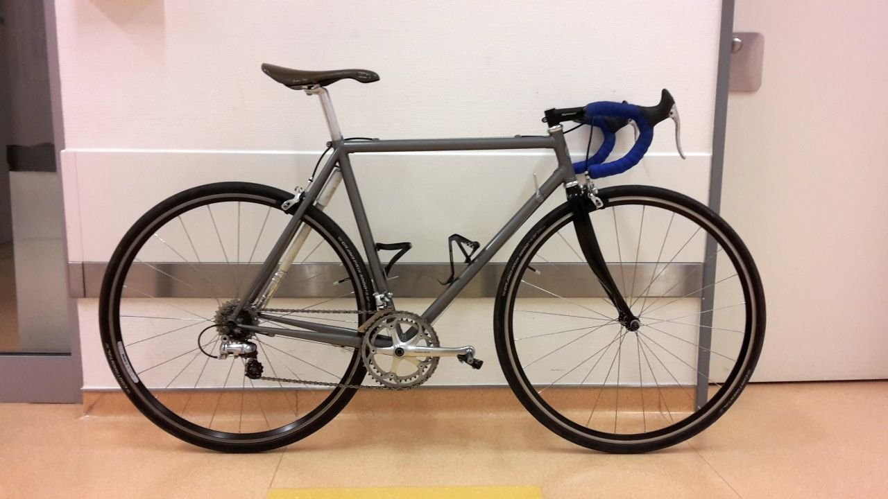

Seit letztem Jahr ein neuer noch leichterer gemuffter Hertel Rahmen aus Tange Prestige Ultimate (1500g lackiert plus Mizuno Carbongabel 430g).
Konnte auch am Rad noch das ein oder andere Gramm einsparen(zB Carbon Gabel, Ahead Vorbau...), und das mit jetzt 28mm 4000SII Reifen. Viele Teile wurden vom dunkelblauen Vorgänger übernommen.
Das Rad wiegt inkl. Pedale knapp unter 7kg(6,95 m. 28mm), mit TPU Schläuchen u. 25mm Contis 4000SII sogar nur 6,85kg.
..ja mit Unterrohrschalthebeln, ich stehe drauf, mit 10f Kranz u. 11f Kette schaltet das auch richtig schön.

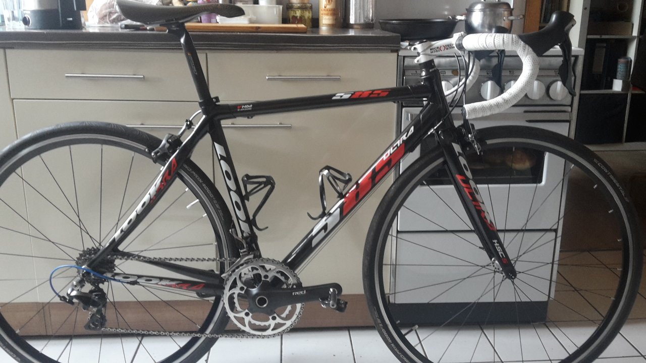

Nach über 10 Jahren als Tria Rad war es mal Zeit für was "neues" um das immer noch tolle und progressive Look Rahmenset wieder ins rechte Licht zu rücken:
Als dann noch die Strasse vor meiner Haustür neu asphaltiert wurde, gab es kein Halten mehr.
Leider ist mir noch am selben Tag "mein Ohr explodiert" (Hörsturz, seitdem einseitig taub und starker Schwindel) Der Schwindel wird seitdem täglich besser, ich fahre inzwischen auch wieder mit dem Stadtrad, aber die Jungfernfahrt mit dem aufgefrischten Rennrad habe ich mir noch nicht zugetraut.
Ein schönes Rad, auch wenn ich die Bontrager-Label entfernen würde (dafür ist der "LOOK"-Schriftzug zu modern).
Und auch von mir: gute Besserung.
