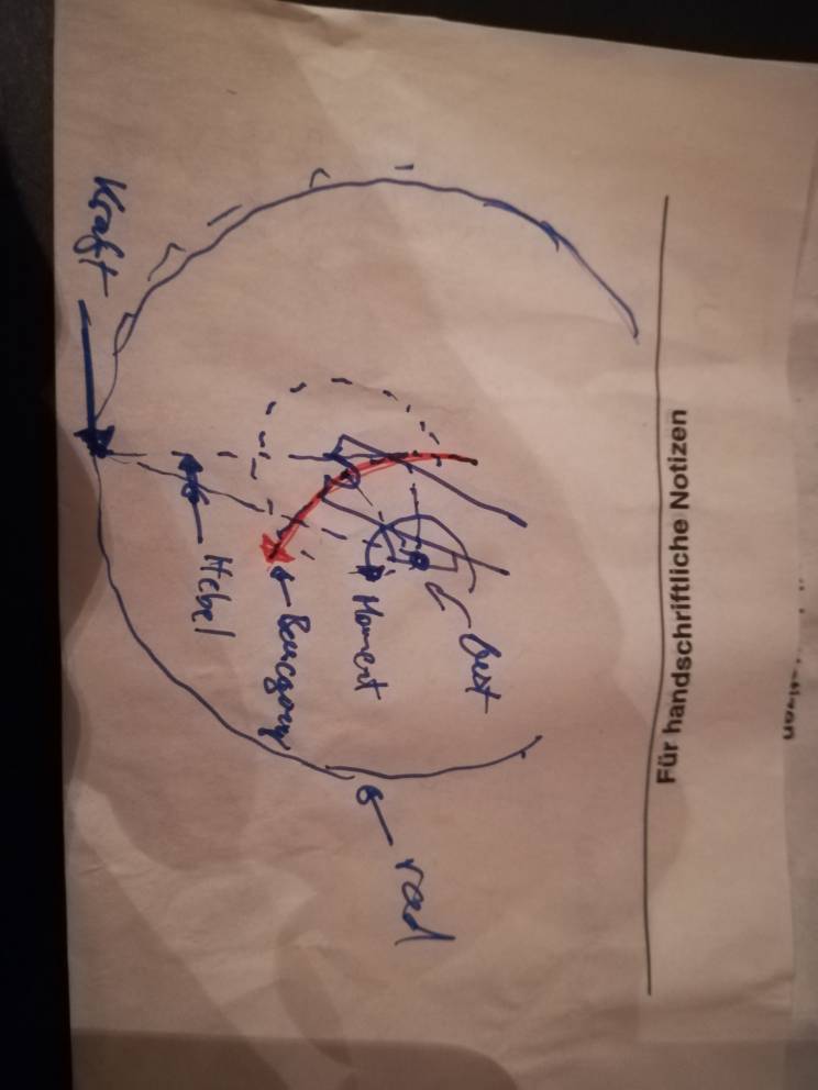

Was ist denn der Sinn von Steckachsen?
Ich dachte, es wäre die Wiederholgenauigkeit, also der immer genaue Einbau des Rads und damit der Scheibenbremse (weniger Schleifen).
Und wenn du dir mal den Kraftverlauf anschaust, dann wirst du feststellen, dass das Rad beim Bremsen versucht sich rauszudrücken, jedenfalls bei Scheibenbremsen.
Versteh ich nicht, bitte genauer. Was heist Rausdrücken???
Rawuza
Wenn du bremst entsteht ein Drehmoment.
Das Drehmoment ist so gerichtet, dass es das Rad dazu bewegen möchte, sich nach unten zu bewegen. Den Effekt hat man bei normalen Bremsen nicht.
Stell dir einfach folgendes vor oder mach es zu Hause mal nach.
Du hälst das Rad an der Bremsscheibe fest dort wo dein Bremskolben ist, also deine Beläge auf die Scheibe drücken.
Weiterhin nimmst du die zweite Hand und drückst das Rad am Auflagepunkt zur Straße hin nach hinten, also Richtung tretlager.
Durch den neuen Drehpunkt an deinen Belägen entsteht durch die Kraft am Auflagepunkt und dem Hebelarm am neu geschaffenen Drehpunkt ein Drehmoment. Dieses versucht das Rad rauszurücken. Natürlich wirken hier dein Gewicht, die dynamische Schwerpunktsverschiebung und auch der Schnellspanner entgegen. Ist dieser aber nicht gut gespannt, hebelst du dir ggf. das Rad raus.
Siehe Bild, hoffe das hilft auch nochmal.
