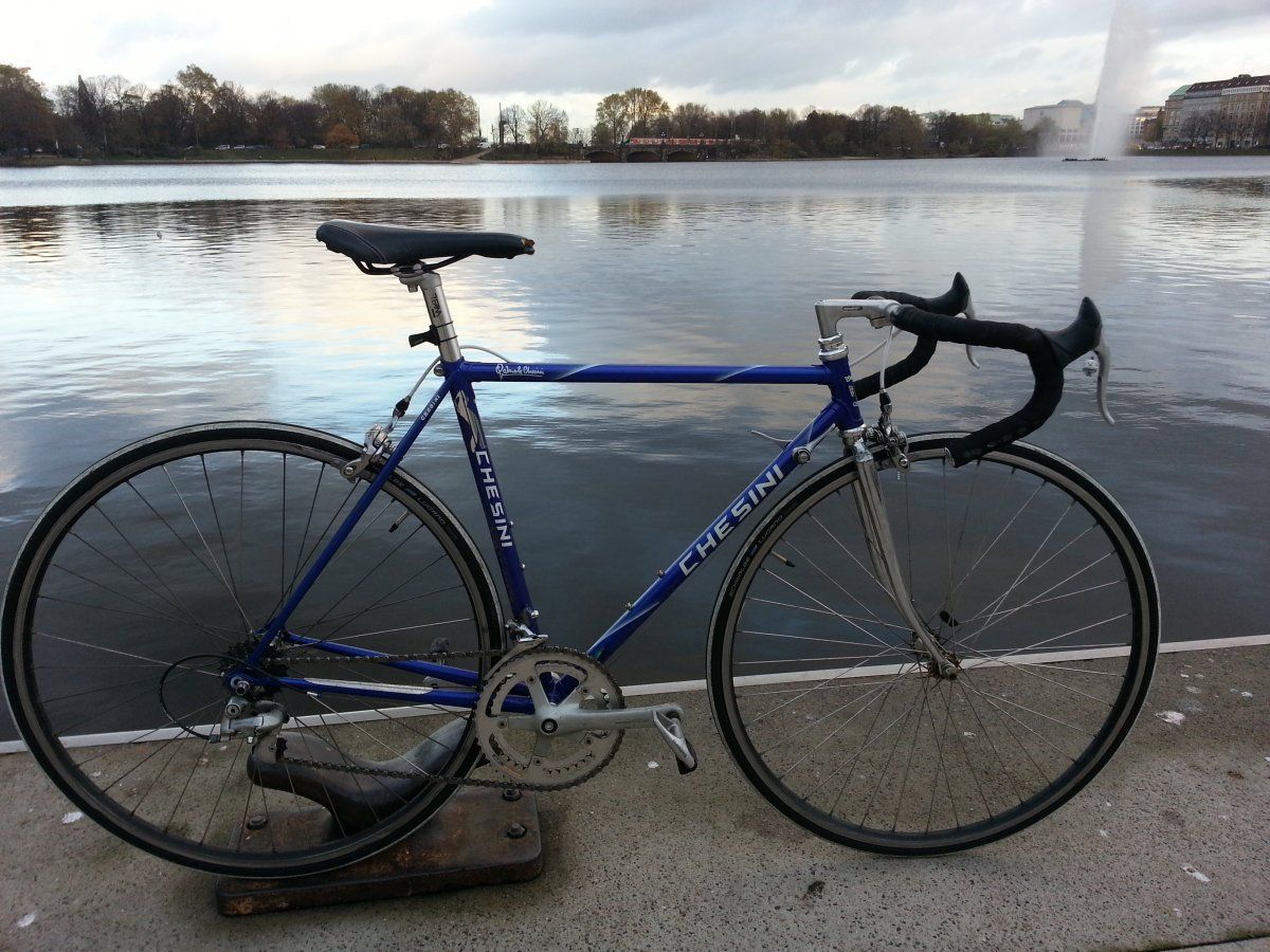

Mein Herbst-Frühlings-Rad! Der Rahmen gefällt mir aber so gut, dass ich es mit aktuellen Komponenten upgraden möchte. Vorschläge und Anregungen nehme ich gerne an;)
Optisch würde sich ne pre-2009er silberne Campa Gruppe mit silbernen Zondas oder Shamal HPW gut machen finde ich. Leider gefällt mir Campa von der Ergonomie nicht wirklich.
Was denkt ihr?

Ehrlich gesagt finde ich das Rad so ganz stimmig. Die Kurbel ist vielleicht nicht die schönste und die weißen Reifen werden halt schnell dreckig, außerdem täte ich einen kompakteren Lenker montieren... ;) Ansonsten bin ich natürlich pro-Campa ;)

Ich finde den Rahmen auch ausgesprochen lecker.
Optisch ist natürlich Campa erste Wahl. Es passen sowohl - wie angesprochen - die alte Ergo-Form als auch die neuere, also eine aktuelle Veloce (10f) oder Athena (11f).
Aber das nützt alles nichts, wenn Du mit der Ergonomie nicht klarkommst. Wobei: Gib den Italienern doch noch einmal eine Chance. v.a. die neue Form liegt wirklich phantastisch in der Hand.
Ansonsten sind halt silberne Gruppen eher rar. Die SRAM Rival gab es eine Zeitlang in silber, schaltete sich auch sehr gut. Bis auf die Kurbel war die Gruppe auch ganz hübsch. Bei der Kurbel (ist ja alles Geschmacksache) stören v.a. die Blätter, weil die nicht silber, sondern schmuddelig gold-grau-gelb waren. Aber Kurbel köntest Du ja irgendeine nehmen.
Oder Du nimmst Lenkerendschalter, das geht natürlich immer.
Ich vermute, Du fährst jetzt noch 7-fach? Dann wird die Hinterbaubreite mit 127 mm nicht passen. Du kannst den Hinterbau aufweiten lassen. Es gibt aber auch genug Leute, die eine 130er Nabe in einen 127 Hinterbau stecken. Wenn der Stahl nicht ultradünn ist, sollte ein Stahlrahmen das mitmachen. Das Schaltauge ist dadurch nicht mehr ganz exakt, aber in der Regel wird das durch die Toleranz im Schaltwerk ausgeglichen

Zustimmung zu allen Punkten:
+ Rad stimmig
+ Kurbel: wenn es Shimano sein soll, nimm eine 6500 und 7600. Die sind sehr schön und passen gut zum Rahmen.
+ Reifen
+ Campa :D
+ Lenker ist so eine Sache: wenn kompakt (und silber), dann gibt's eigentlich nur Ritchey Classic. Dann nur noch OS. Und Dann brauchst Du einen Ahead-Vorbau. Und das sieht nicht schön aus!

Das Chesini ist noch graziler als mein Rahmen. Da verbietet sich rein optisch ein Lenker mit 31,8mm Klemmung erst recht, zudem es keine geeigneten Schaftvorbauten gibt und man mit Adaptern hantieren müßte.
Es gibt einige wenige Lenker, die etwas moderner geschnitten sind, mit 26mm Klemmung. Da müßte man sich mal die Sachen von Soma Fabrication anschauen.... kann sein, die haben was, sind aber nicht leicht zu bekommen.
Wenn Aufwertung ( man könnte es eigentlich so lassen und nur ein wenig aufpolieren, sowie Sattelstütze und Vorbau gegen hübschere Exemplare austauschen, vielleicht die Kurbel gegen eine polierte Sugino tauschen), würde ich auch einen Campa-Generationen-Mix anbauen.
Wenn das nun nicht gefällt, wegen der Schaltlogik, dann die schlankest möglichen Shimano Hebel. aber die sind noch 8-fach und man hat eben das Problem der Ersatzteilbeschaffung.
Laufräder würde ich auch eher klassisch halten mit nicht zu hohen Profilen...

Ich habe eigentlich noch eine 6400er Kurbel. Optisch ist die schon mal ein paar Klassen besser. Poliert noch mal um einiges. Aber ich möchte eher ein "richtiges" Update/Upgrade.
Jetzt wo ihrs sagt, erscheint mir der Lenker wirklich ein wenig wuchtig. Ist mir selbst vorher nicht aufgefallen. Ahead kommt nicht in Frage, weil ich dann eine Adapterlösung oder eine neue Gabel bräuchte. Aber das kommt wenn sowieso zum Schluss.
Ja, noch fahre ich 7-Fach. 1,5mm links und rechts sollte nicht so das Problem sein oder nicht? Ich kann mich irren, aber ich meine, ich hätte schon mal gemessen und es war doch 130mm, aber ich mess einfach noch mal.
