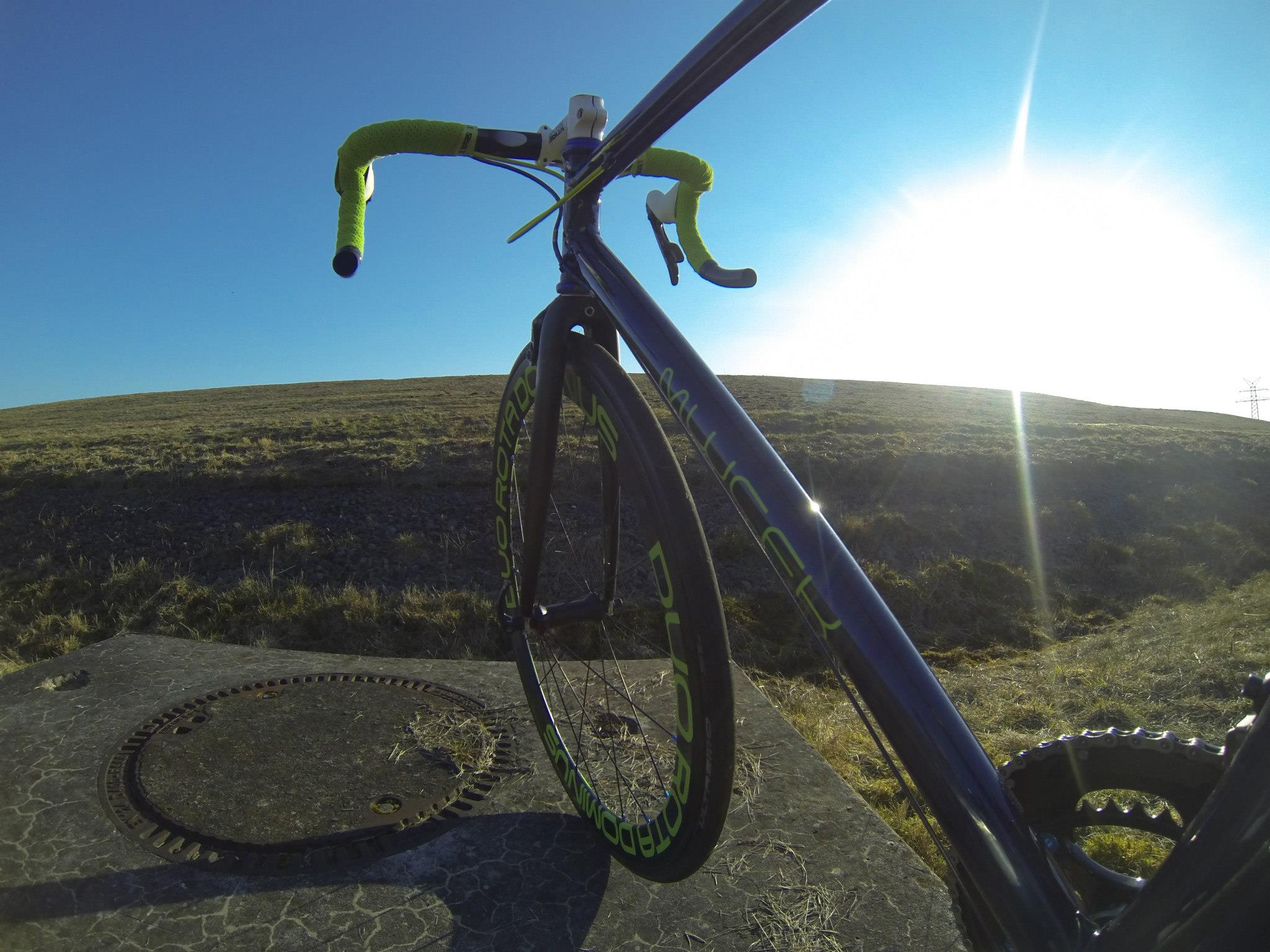

Hier mal mein "Meiststück" im wahrsten sinne des Wortes, denn dieses Rad war mein Zweiradmechaniker Meister Projekt.
Ziel war es ein Rad auf die Beine zu stellen, das einem VK wert von Max 3000€ entspricht. wovon allein der Rahmen mit 500€ angerechnet wurde.
Der Rahmen ist Maßgefertigt und per Hand von mir selbst gelötet.
Die Gabel ist ebenfalls ein Eigenbau.
Sattel und Ahead Cap wurden ebenfalls aus Carbon von mir selber hergestellt und sind von meiner Eigenmarke "MWCFK" falls jemand Interesse hat ;)
Laufräder Vision Trimaxx TC50 Carbon, Naben schwarz eloxiert und mit Blauen Nippeln versehen. Schriftzug angepasst.
Achja, trotz Stahl Rahmen nur 7,58 KG :)
Wenn ihr gerne den kompletten weg von der Zeichnung zum Rad sehen wollte? gebt mir ein Feedback und erstelle ein extra Thema :)
Gruß Marvin
Sehr sehr schönes Teil....Glückwunsch....
Die Gabel ist aber nicht aus Carbon, oder?
Hast Du mal ne Teileliste zu dem guten Stück? Insbesondere der LRS sieht lecker aus. Ist der wirklich so alltagstauglich?
Wenn du noch was leichteres als Bremshebel suchst, wie wäre es hiermit?
Bei der Kurbel würde ich aus rein optischen Gründen zu ner Kompakt-Kurbel greifen, das große Blatt sieht schon sehr mächtig aus.
Danke für dein Interesse. Der x-Lite Laufradsatz hat ziemlich genau 1500 g. Fahre den Satz jetzt seit einer Saison. Hält vollkommen tadellos. Muss aber dazu sagen, dass der 24-er hinten selten den maximalen Luftdruck drinnen hat und deshalb sehr zur Dämpfung von Kopfsteinpflaster und ähnlichem beiträgt. Nur den Einschlag in einen nicht blinkenden Rechtsabbieger, den ich innen überholt habe, hat das Vorderrad nicht ausgehalten. ging nicht mehr zu zentrieren. Musste neu, war sch..ss schwer zu bekommen.
Du wirst lachen: Genau diese Bremshebel hab ich mir gekauft. Optisch und gewichtsmäßig ideal. Leider bei der kurzen Montage + Test am Carbonlenker äusserst unbefriedigend. Klemmendurchmesser zu groß - ja ich hätte unterlegen können. Was mich aber von der dauerhaften Montage abgehalten hat, ist die falsche Hebelgeometrie. Die sind nicht!! mit Rennradbremsen kompatibel (long pull). Deswegen zu viel Kraftaufwand nötig. Ausserdem verwinden die sich unter Belastung ganz ordentlich. Wirkt nicht sehr vertrauenserweckend. Hab zwar einige male mit max. Kraft angezogen und sie habens ausgehalten, trotzdem relativ schlecht dosierbar und unangenehm schmaler Hebel, der bei längeren Abfahrten lästig einschneidet. Sind jetzt am Alulenker des Winterradls gelandet. Dort passt zumindest die Klemmung.
Ad Kettenblatt: genau das selbe hab ich mir nach dem Fotografieren auch gedacht und als erste Linderung ein optisch nicht so flächig wirkendes Stronglight Kettenblatt bestellt.
Sind noch ein paar Modifikationen in der Pipeline. Melde mich mit Liste, wenn fertig.
Trek_Linz_Austria
danke für die Info zu den Bremshebeln... ich hatte selber mit denen geliebäugelt, aber wenn das so ist werd ich wohl weiter suchen müssen.Bei diversen Singelspeed-Händlern (z.B. bei Ebay) hab ich ähnliche gesehen, keine Ahnung ob die vom Übersetzungsverhältnis wirklich für RR-Bremsen gemacht sind.
Den LRS gibt es wohl nicht mehr zu kaufen, zumindest hab ich das Speichenmuster nicht mehr gefunden.
Du musst definitiv nach "short pull" Hebeln suchen. Da gibt's welche.
http://www.tektro.com/_english/01_products/00_bikeslist.php?pid=9
Sind halt designmäßig ned berauschend.
Das Speichenmuster trifft man noch relativ oft. Ist auch in den Bontrager Select, Race und Race lite Felgen üblich. Nur die X-lite in diesem Felgendesign sind so gut wie vergriffen. Sind aber glaub ich nicht mehr die aktuellen Baureihen. Brauchst nur in der Bucht mal suchen.

Sehr schönes Teil. Was mir auffällt ist die Überhöhung. Die sieht schon extrem aus. Hast Du so lange Arme? Ausserdem wären bessere Fotos schön. Das Rad ist im oberen Bild zu weit weg. Ein paar Detailaufnahmen wären auch schön.
Ich schliesse mich an mit dem FEEDBACK.
