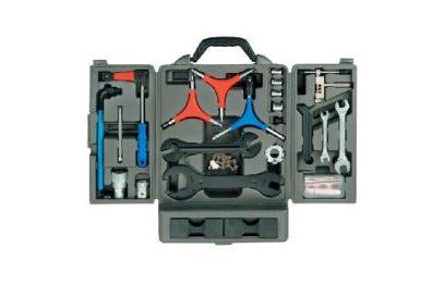

Hallo zusammen,
Ich hab mir für die kleineren arbeiten eine ZEG Werkzeugkoffer zugelegt, wo das meiste Werkzeug was man so braucht drin ist. Nun stehe ich vor dem Problem das ich den Zahnkranz abnehmen möchte. Wie kann man mit der beiliegenden Kette ohne Hebel den Kranz fixieren? oder kann man sich mit einem anderen Teil aus dem Kasten eine Kettenpeitsche selber basteln?
Wo ist MacGyver?
hoffentlich hat jemand eine Idee Danke Gruß Pag

Howdy..hast Du einen Schraubstock ??, dann klemme eine alte Kette in denselben und stelle das Laufrad daneben auf die Werkbank.Kette auflegen.schon ist die Kassette fixiert, und Du kannst den Vielzahnschlüssel prima benutzen..
Ach ja, den WZ Kasten kenne ich nicht, und auf dem kleinen Bild kann man nix erkennen.

Ich hab den kleinen Koffer auch. An einem der flachen Maulschlüssel, dem großen, die man ohnehin für nichts wirklich verwenden kann, sind die Löcher für die Kette reingebohrt und genau an dem macht man sie am besten nicht mit den mitgelieferten Nippeln sondern mit Schrauben fest und dann hat man das Teil :). Funzt prima. Ohne CNC-Maschine.
Perfekt, Danke. Dachte mir schon das man eine aus dem bestehenden Zubehör basteln kann, fand aber die Teile nicht.
Danke McGyver ;)
