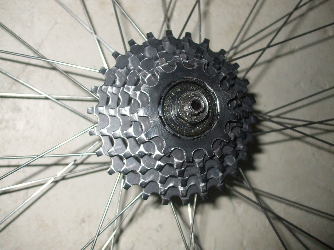

bagger Aktives Mitglied Registriert 19 September 2012 Beiträge 1.049 Reaktionspunkte 357 22 Oktober 2012 #1 Hallo! Wie bzw. mit welchem Abzeiher, bekomme ich den auf dem Bild zu sehenden Zahnkranz ab. Gruß bagger Anhänge DSCF2478 - Kopie.JPG 312,1 KB · Aufrufe: 709

F Flat Eric 22 Oktober 2012 #3 Also ist kein Zahnkranz sondern eine Kasette , der Freilauf ist Teil der Nabe , du bekommst so nur die Kränze runter , woll ?

applewoi Kein Titel Registriert 21 September 2009 Beiträge 4.176 Reaktionspunkte 2.304 22 Oktober 2012 #4 Shimano UniGlide 6fach, letztes Ritzel geschraubt, wie bereits gesagt, mit 2 Kettenpeitschen. Der Kranz sieht aber sehr gut aus, warum muss der ab?

JUR Kaufe 180mm Kurbeln Registriert 9 Mai 2012 Beiträge 19.746 Reaktionspunkte 18.861 22 Oktober 2012 #5 Weil da eine FH-R105 "drinsteckt"..?
