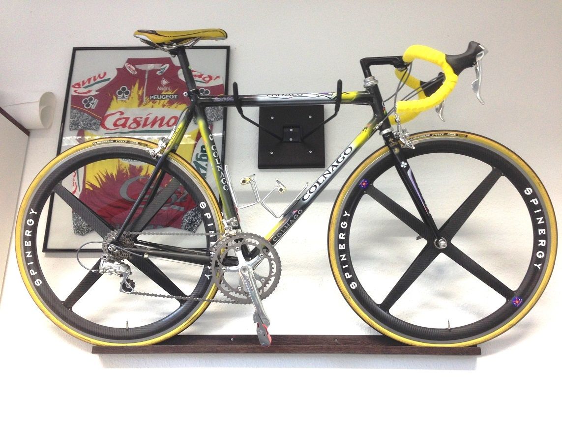

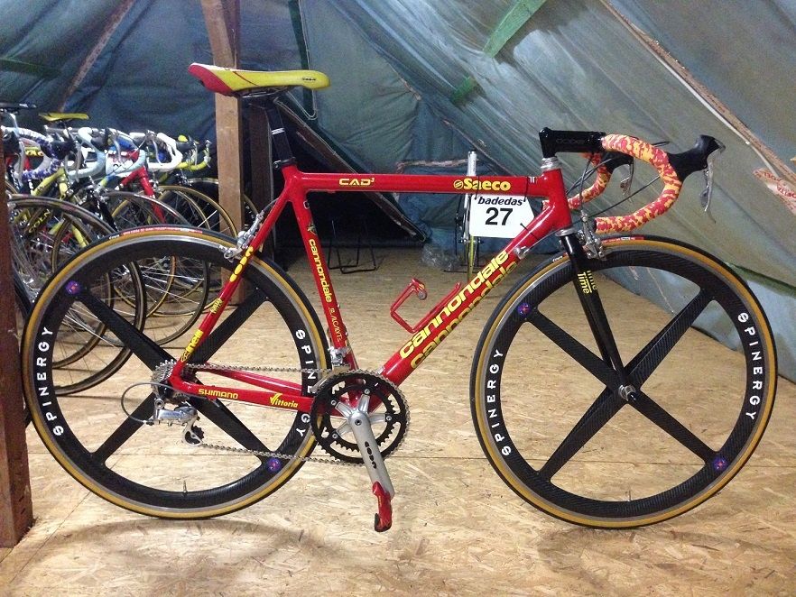

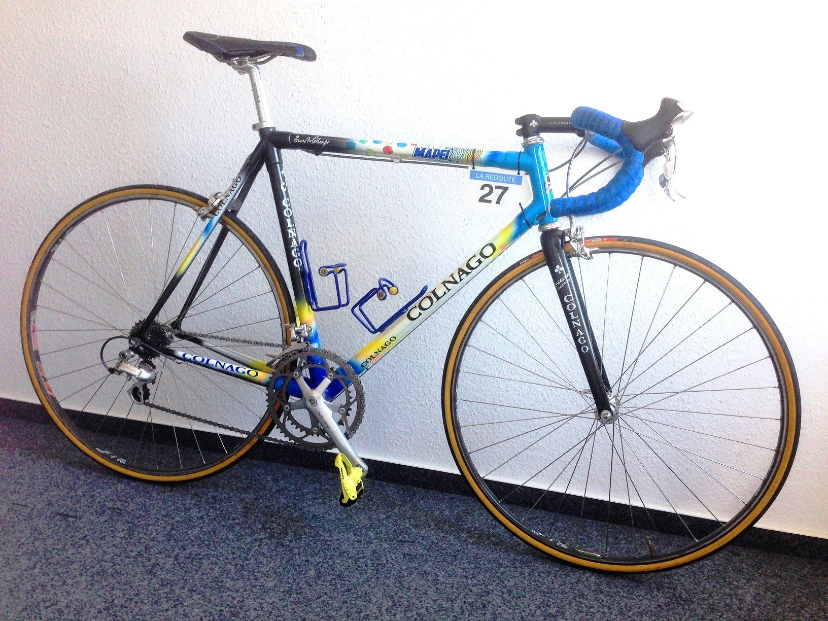

Muss Dir widersprechen das KG 131 wurde 1995 vom KG 231 abgelöst - ich wollt mir ein rotes KG 131 1995 zum Geburtstag schenken/kaufen - war aber ausgelaufen. Hab dann ein KG 231 mit HSC1 Gabel ....
Das KG 171 wurde m.W. aufgrund des Erfolgs mit Team ONCE und des fehlenden Erfolgs der Nachfolger 221-261 noch bis 1997 gebaut
Eine DA 7703 die Ende der 90s raus kam und bis 2002/03 gebaut wurde passt zeitlich zu einem C40 MK2, CAAD3 oder CAAD5 - bei Look eher KG 281 oder 281i aber auch das "feurige" 241 aus Alu
Das 979 aber auch das 992 war letzteres ab 1994 eher was für die DA 74...

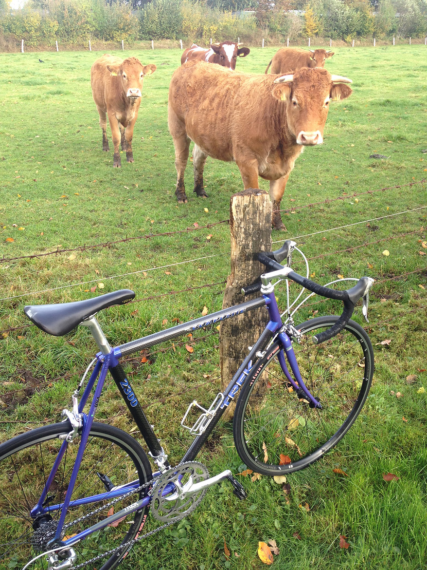

Mein Resteverwertungs-Winterrad ist endlich fertig geworden! Der Rahmen ist ein 92er Trek 2300, den ich im Sommer zusammen mit einer sehr aufgebrauchten DA-7400 bekommen hatte, von der ich Steuersatz und Sattelstütze wiederverwendet habe. Die Ultegra hatte ich noch rumliegen und zum Trek passt sie perfekt. Da der 3ttt Forma, den ich eigentlich verwenden wollte, leider 'ne kleine Kerbe hatte, hab ich beim CNC-Restbeständeverkauf zugeschlagen. Für 8€ ist der Syntace super Lenker, mir gefällt die Form richtig gut. Die Lenkerenden hätte ich noch kürzen können, aber naja. Das Lenkerband von Decathlon wollte ich schon immer mal ausprobieren - so wie sich das anfühlt, ist das aus gepellten Maulwürfen hergestellt. Greift sich klasse, mal sehen wie's mit der Haltbarkeit aussieht.
Den Bontrager-LRS gab's für wenig Geld in den Kleinanzeigen, da wär ein silberner hübscher gewesen, aber beim Winterrad ist das dann doch nicht so wichtig. Von den Clement Strada hab ich bisher nur Gutes gehört, und da die zudem noch gut aussehen und gerade im Angebot waren, fiel die Wahl leicht.
Demnächst kommen noch Schutzbleche ran, praktischerweise haben die Leute bei Trek den Einsatz als Winterrad vorausgesehen und zumindest in den Ausfallern ein Gewinde reingesetzt. Bei der Gabel muss dann 'ne Bastellösung herhalten.
Mit 1700 Gramm ist der Rahmen nicht unbedingt leicht, und die Alugabel bringt's auch noch mal auf 630 Gramm. Die ganze Fuhre wiegt, so wie sie dasteht, 9,1 Kilo. Die Nachbarn sind nicht beeindruckt:
Sehr gut geworden. Die Räder stören da gar nicht.
Aber die Reifen sind 28 mm, oder? Da werden bei dem Bremsmaß keine Schutzbleche mehr dazwischenpassen.

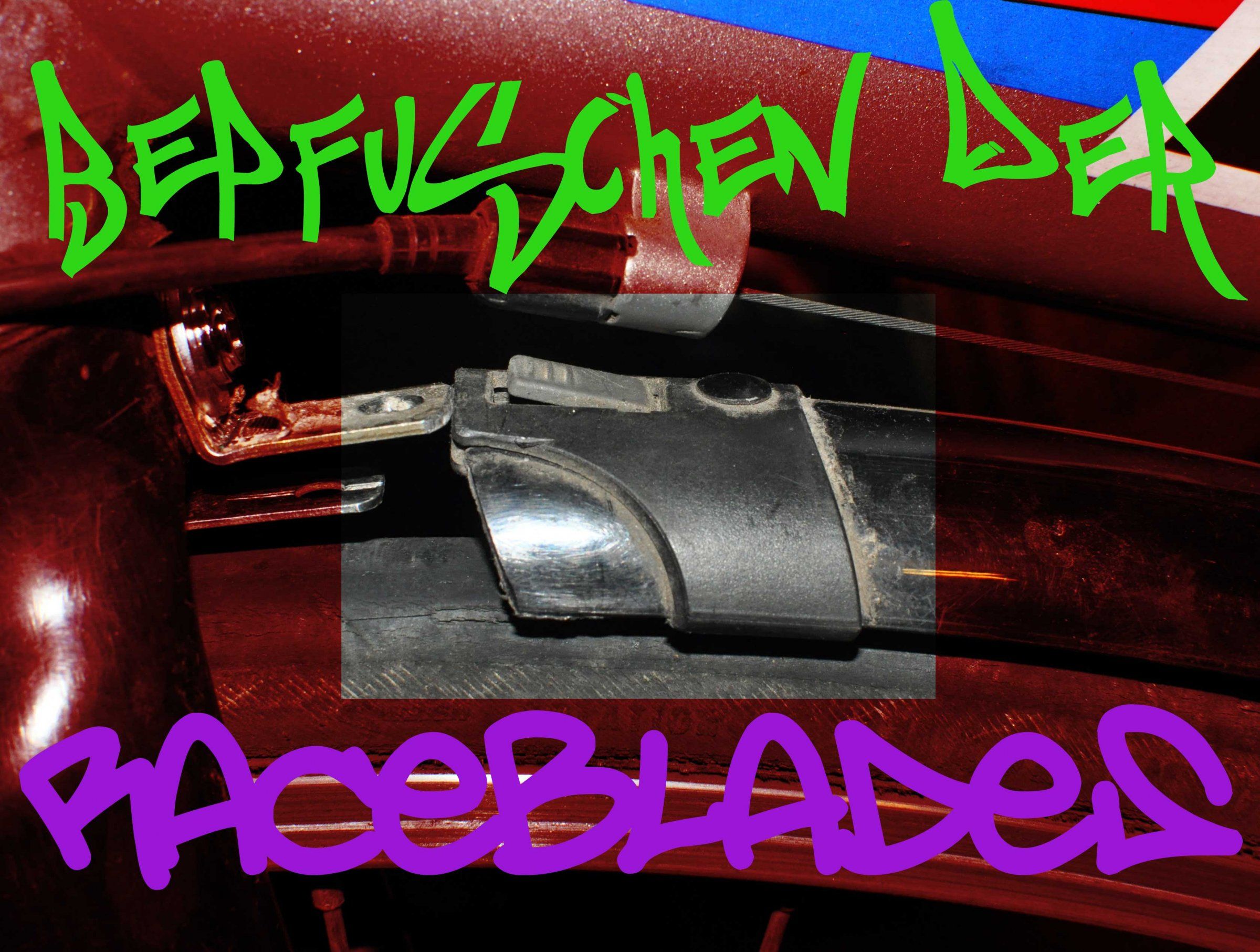

Nicht zwingend, ich habe auch so ein neumodisches Dings von Fahrrad und mir da aus Racelades plus Abfall was gestrickt. Unverzichtbar sind indes Problemsolvers.
Weil ich eine Carbongabel habe, schied der Versuch mit Bluemels gleich aus.
Gefällt mir richtig gut! Auch von den Proportionen und der Rahmen ist auch sehr hübsch.
Wie breit fallen die denn so aus? 28er auf was für einer Maulweite?

Vielen Dank! Die Reifen sind 25er und gemessen auch so breit, auf Felgen mit einer Maulweite von 17,5mm. Schutzbleche passen noch drunter, ich hatte das mit einem alten Paar 38er Bluemels Olympic mal ausprobiert. Mit 28mm-Reifen wär's wahrscheinlich aber tatsächlich zu knapp.
